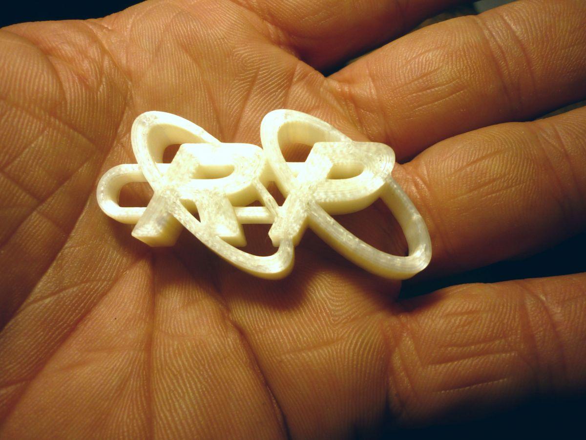

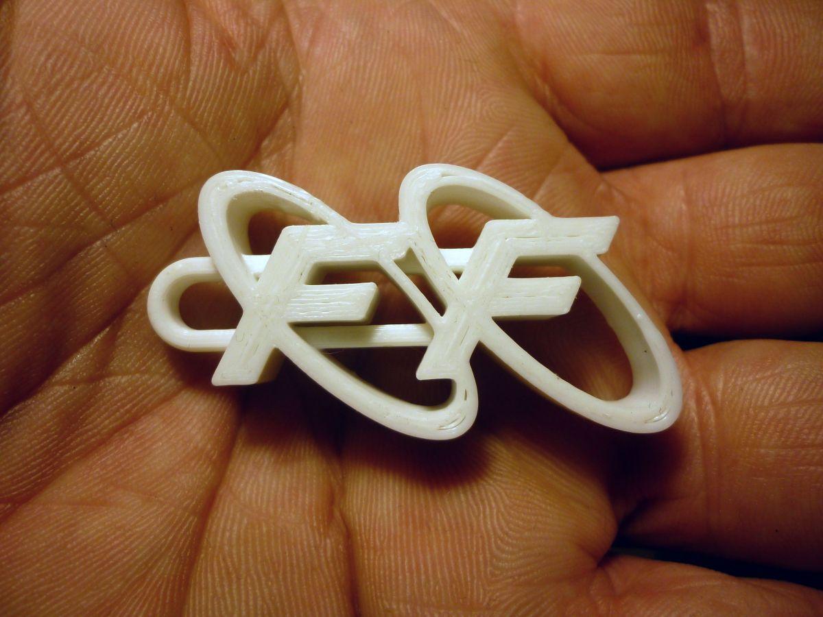

Impression de 2 petits porte clés pour un ami, j'ai mis un peu plus de jeu entre la buse et le plateau mais surtout j'ai testé avec un radeau et du coup bah pas de problème de couche écrabouillée : En revanche le fil blanc révèle plus facilement les endroits trop fins pour pouvoir imprimer, mais bon, les pièces sont vraiment petites.
