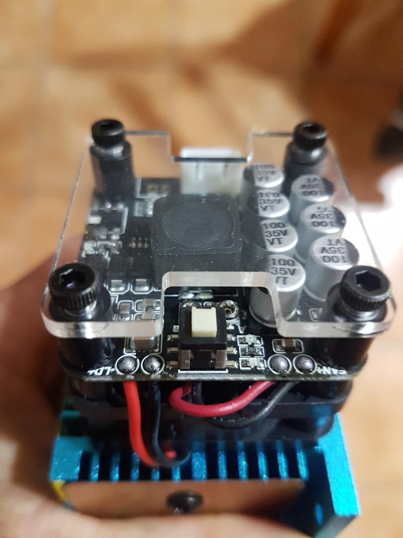

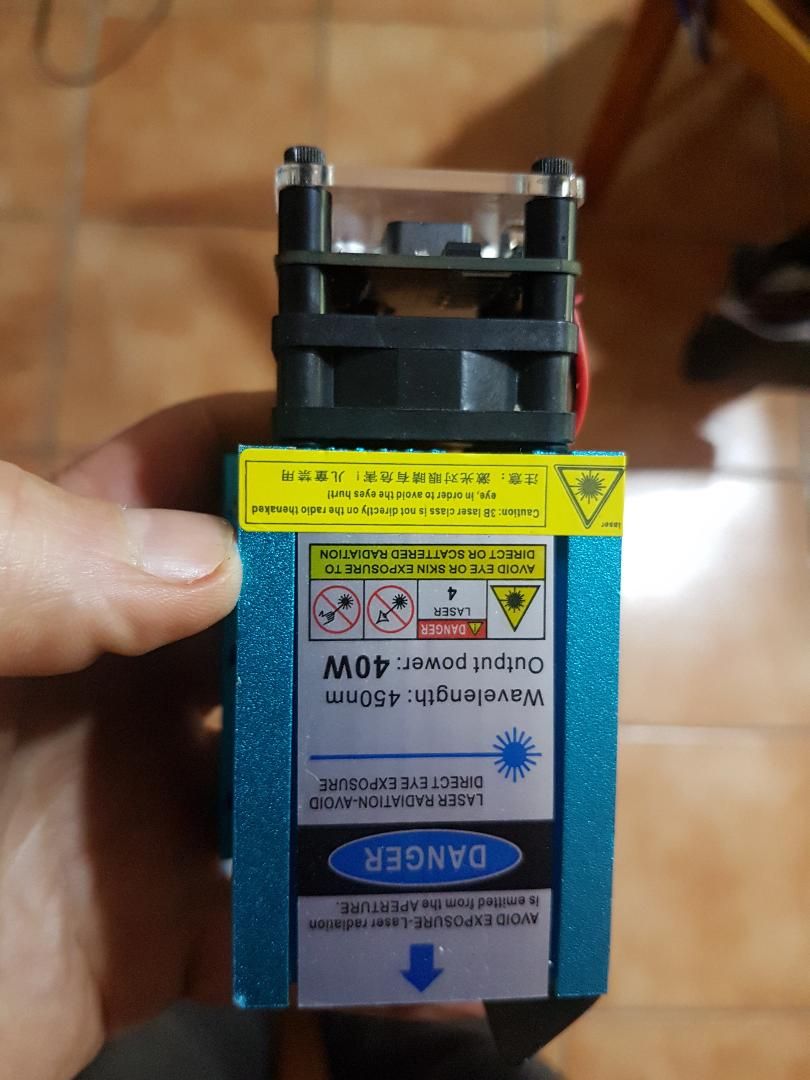

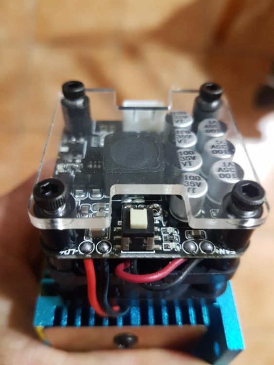

  1. Effectivement c'est celui là. Le vendeur va m'en envoyer un autre et avec celui ci je pourrai comparer ce que l'on doit avoir aux bornes du laser.
  2. Voilà les photos de la carte laser. A quoi doit on s'attendre à vérifier les deux fils de la diode laser ? Je n'ai rien à ces bornes.
  3. Merci pour ta réponse, En fait c'est un laser 40w chinois sans marque, il a une carte fixé directement dessus. Il y a une carte de commande "Annoytools" qui pilote le laser via PWM et alim 12v ainsi que les moteurs pas à pas. Celle ci fonctionne correctement, j'ai testé les valeurs d'entrées sur la carte laser et je n'ai pas de problème sur les câbles car ils sont avant. Les deux choses qui peuvent être hs sont la diode laser ou la carte laser. C'est pour cela que je cherche à savoir ce qu'il devrait avoir comme tension aux bornes de la diode laser sur la carte. il y a 2 fils.
  4. Bonjour à tous, Je viens de récupérer une machine pour la gravure laser, le problème c'est que le laser ne fonctionne plus. Il a fonctionné quelque temps et s'est coupé en pleine gravure. Je souhaite tester le laser car à par cela tout fonctionne. Comme il a déjà fonctionné, je mets de coté le test des câbles. d’ailleurs la led sur le bloc laser et le ventilateur fonctionnent. Dans un premier temps j'ai testé l'allumage du laser via le soft et pas d’amélioration. Sur le bloc laser il y a une fiche avec trois connecteurs qui est branchée sur la carte de contrôle. l'alimentation en 12v et le pwm. J'ai vérifié la carte de contrôle , j'ai bien du 12v et de 0 à 5v sur le pwm. J'ai plusieurs questions : Comment tester le bloc laser seul ? Sur le bloc laser, la diode laser est branchée sur une carte électronique mais j'ai aucune tension quand je teste les fils. Savez vous ce que je devrai avoir sur ces fils ? Merci d'avance
