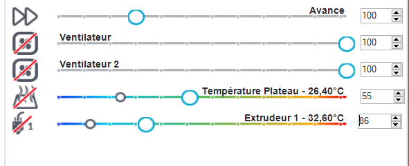

Bonjour a tous, Me revoilà après quelques jours d’absence. Des impératifs a régler, rien de grave heureusement ) En attendant l'arrivé de mon nouveau capteur chinois, j'ai fais quelques essais avec le plateau chauffant et la tête de chauffe. les deux ont l'air de chauffer correctement. Mais pourquoi a froid il ne partent pas de 0 ? Concernant l'extrudeur, j'ai des zone de flou via l'écran tactile il y a moyen de le faire tourner via le menu filament. Mais il y a t'il un moyen de le tester en automatique ? Mon ficher config actuel config.txt Et j'aimerais aussi savoir est il possible de faire une simulation a vide voir bougé l'imprimante comme si elle imprimais quelques chose enfin si c'est possible -

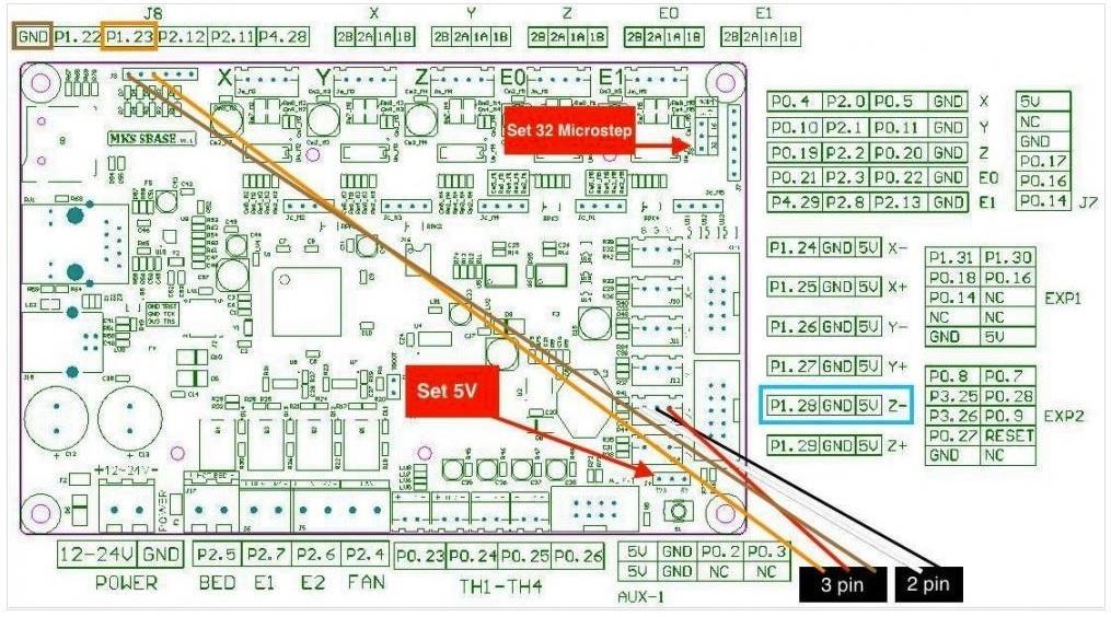

@cmatec Pour le capteur de nivellement je suis câblé comme cela: Moteur X et Y (face a l'imprimante X a gauche et Y a droite) les deux moteur de l'axe Z son brancher sur un cable en Y avec 1,5A réglé dans le fichier config le moteur de l'extrudeur Les deux ventilateur branché sur 2.4 X min brancher sur le 1.25 Y min brancher en 1.26 Z min brancher en 1.29 Pour le moment je n'ai brancher que cela -

Je viens de trouver un truc désespéré je me suis tourné vers le câble j'ai testé la continuité et le signal ne passait pas. J'en ai mis un autre et là après une vingtaine de point de mesure j'ai ce message -

@rarnomix Oui j'ai modifié les deux valeurs que tu m'a indiquer @cmatec J'ai toujours ce message lorsque je lance la commande G32 du coup tout les test de levelling que je fais, je les lance depuis l'écran tactile -

@rarnomix Une fois le point mesuré le plateau ne descend pas suffisamment et le pin ne peu pas se déployer complétement a cause du plateau donc le capteur se met en défaut
