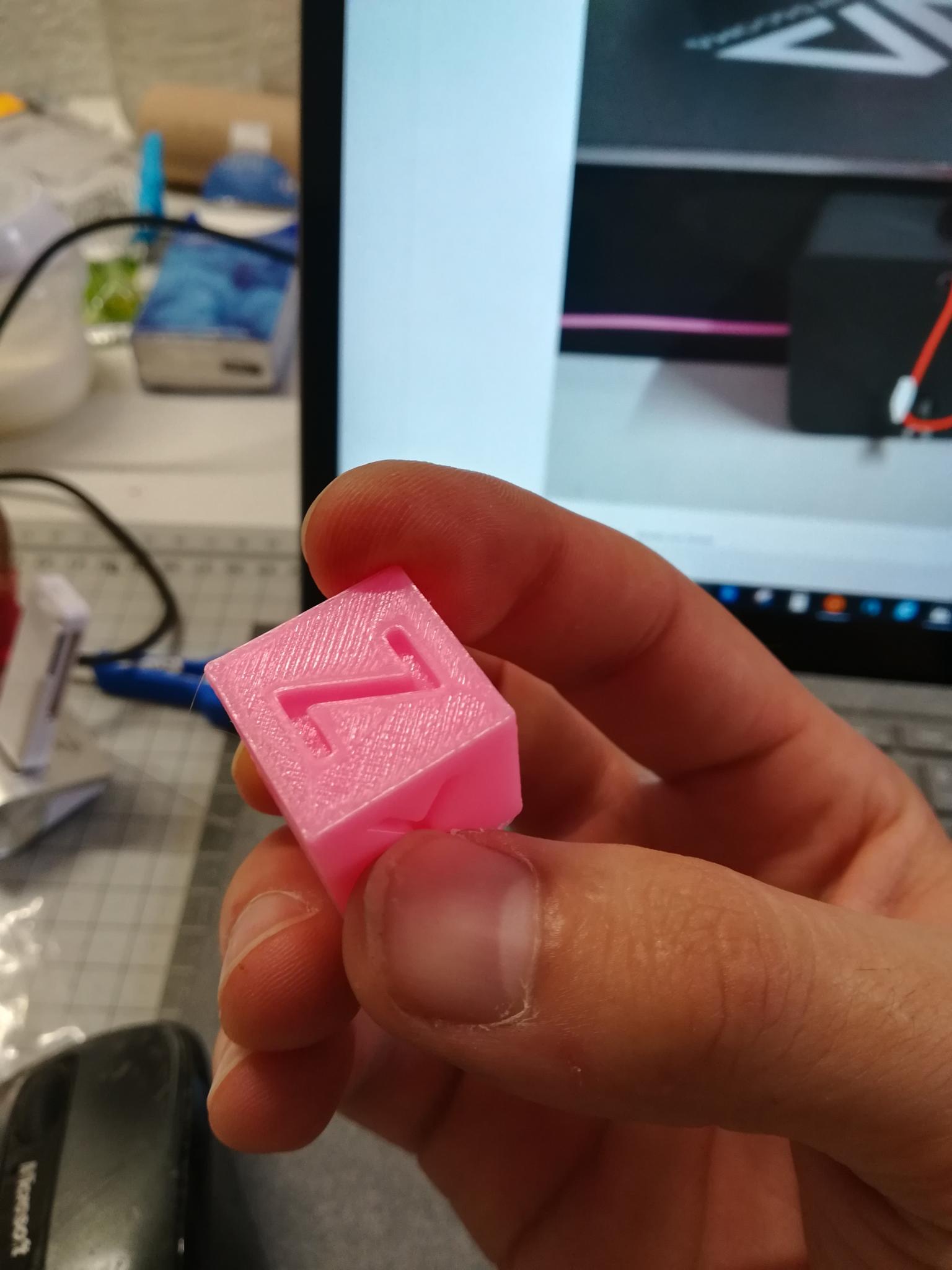

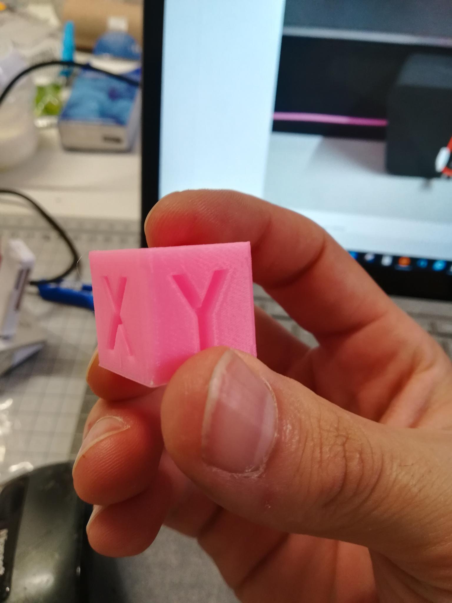

  22. Voilà le résultat sur un cube de calibrage, je penses que le résultat parle de lui même Du coups la question qui me viens c'est est-ce que quelqu'un à déjà eu l'axe de son extrudeur décalé ?

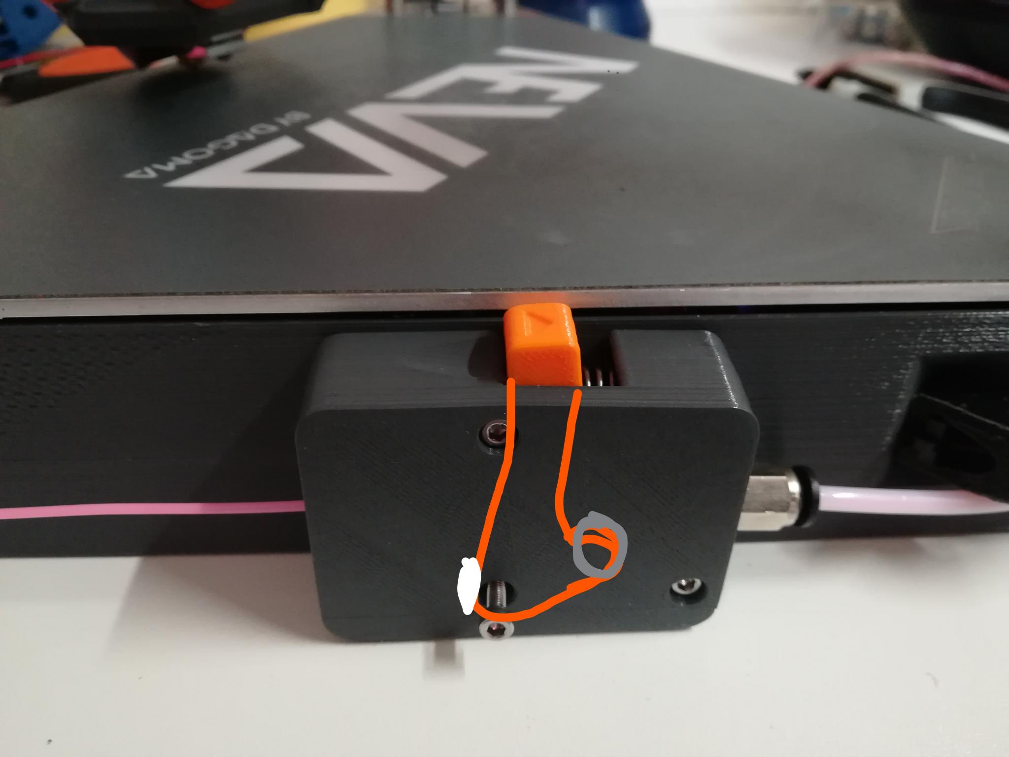

  23. xD oui c'est vrai que j'ai été vite en besogne sur mon dernier post.... Comme dit dans mon message de départ j'ai changer la roue dentée de l'extrudeur. La nouvelle est légèrement plus grosse (d'à peine un mm) mais pourtant depuis que je l'ai installer l'ancienne est incapable de toucher le filament. Au delà de mon soucis d'impression de filament rose, ce détail concernant la roue me turlupinait. Du coups j'ai replacé l'ancienne roue, et j'ai remonter de quelques millimètre vers le haut la petite manette orange permettant de donner du mou ou non au filament. J'ai essayer de faire une petite représentation graphique de la chose : le machin blanc c'est ma calle qui sert à remonter légèrement la manette vers le haut. C'est très con mais ça marche... j'ai lancer une impression avec le PLA rose à une température de 219°C et pour l'instant aucun problème... je posterais une photo du résultat.
  24. Ok ... après avoir vérifier tout ce qui était possible le soucis vient de l'extrudeur... celui-ci ne pousse pas assez le filament et ça entraîne une sous extrusion avant de boucher totalement la buse... Est-ce que sur la Neva j'ai moyen de régler se problème seul ou est-ce que je suis obliger de leur renvoyer la machine ??? Parce que bon leur SAV est juste merdique (oui c'est violent comme mot mais au prix de la machine soit disant plug and play... des délais pour répondre à de simples questions et du délais pour recevoir une tête neuve j'en ai plus que marre là...)
  25. Ah ben c'est la buse qui était bouchée pas le tube
