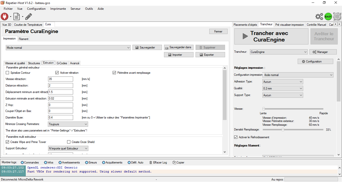

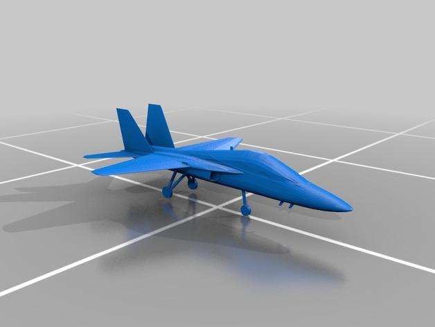

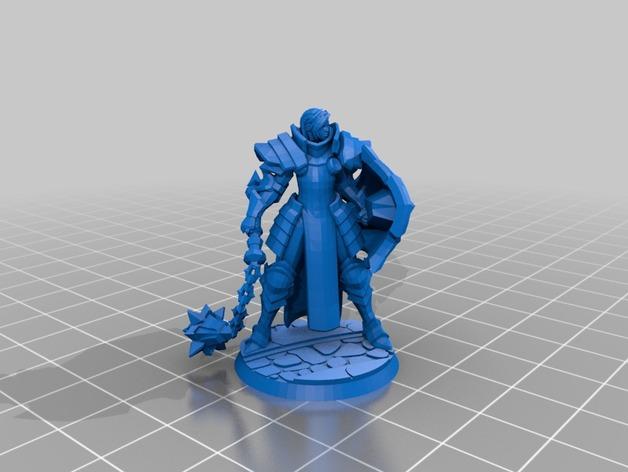

  5. Je suis pas pret à mettre 90€ malhreusement. prochaine objectiif (dans qqs mois^^ la double impression). problème résolu depuis hier . J'ai démonté resserré et surtout j'ai augmenter la température à 205°. j'ai besoin de votre avis. voici mes 2 impressions. Sur l'avion, la queue n'est pas bien finalisé et sur le bonhomme le bouclier est très bien fait mais le reste un peu moins. https://drive.google.com/open?id=1xUdeMU58bhMeyf8LhQ0fGZCyeMZVFRBa densité support 9% Je viens de recevoir ma buse de 0.2 que je vais installer.

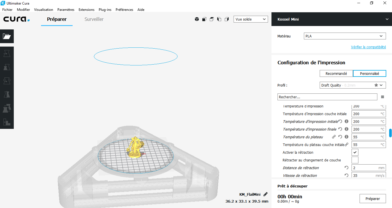

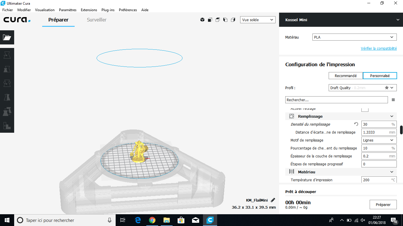

  9. bonsoir les ennuies commencent. j'ai eu qqs jours un problème avec l'extrudeur , la molette ne tournait plus. J'ai relancé après un impression et ok. Mais ce soir j'ai essayé 3 impressions et 3 fails. j'aimerais avoir vos avis pour connaitre le prob: https://drive.google.com/open?id=1y2z9tizhuEg9Lfcc0-qE1Qifrk58d01E j'ai utilisé reprap. Ce fichier a besoin de support? merci FlailMini.stl

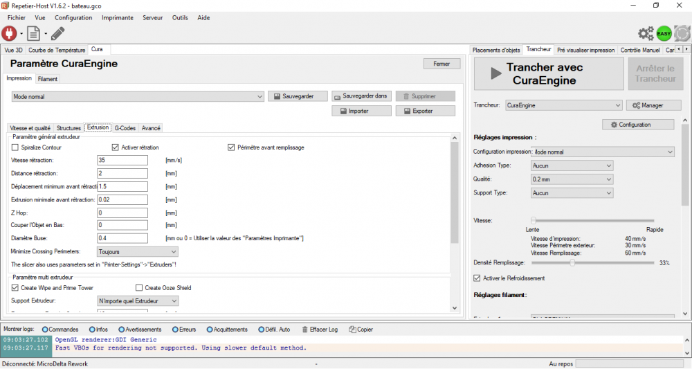

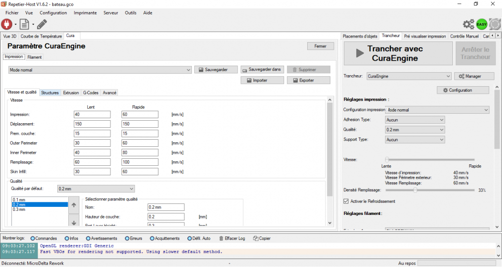

  12. Bonjour merci pour vos reponses voici les paramètres température d'impression 195 plateau chauffant 55 Voici le 2 eme test avec le bateau en entier https://drive.google.com/open?id=1joWybqvVV98IPkYFl7g9kbdoyXfFyAo0
