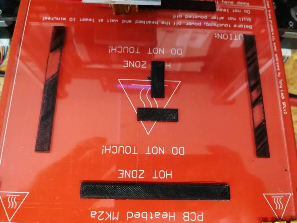

  2. Salut à tous, J'ai besoin de vos connaissances et astuces car je n'arrive plus à imprimer correctement. J'ai donc une ctc i3 ( je sais... ça vaut rien...) mais j'ai déjà imprimer quelques petites pièces correctement. Depuis quelques jours et je ne sais pas pourquoi, j'ai des soucis avec mon plateau que je n'arrive pas à régler. J'ai regarder des tutos pour régler le plateau, démonter et nettoyer toute la buse, mesurer la hauteur des axes de chaques cotés, etc... Mon soucis est que ma 1ère couche n'est jamais bonne. Un coup la buse est trop près du plateau et le filament ne sort pas et un coup il y a trop d'espace et le filament n'adhère pas au plateau. J'ai pourtant fait le manip avec la feuille entre le plateau et la buse. J'ai aussi mis des cales en liège (bouchon de vin) car le plateau paraissait un peu "courbé" pour amélioré la planéïté. La 1ère couche de cette impression (c'est jsute des rectangles un peu partout sur le plateau pour vérifier si cela imprime correctement partout...) est clairement nulle comme vous pouvez le voir sur la photo. Après, ça rattrape avec les autres mais j'aurais aimé corriger cela. Je suis preneur de votre aide. Pour info, j'imprime à 40mm/s, T° bed à 60 et filament à 210. Merci à vous. Hervé.

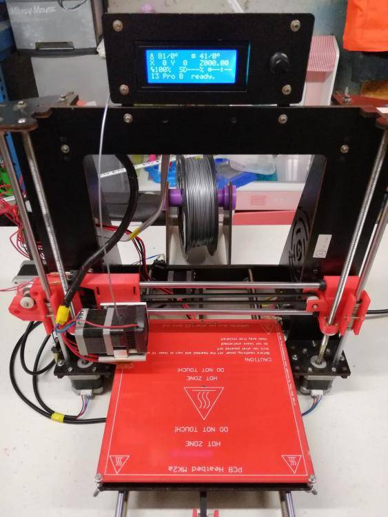

  3. Bonjour, Bien qu'ayant posté 2-3 messages, je viens de m'apercevoir que je n'étais pas passé par la case présentation... J'y remédie de suite. Désole! Donc j'ai acheté une imprimante 3D d'occase et... je me suis fais roulé... J'ai acheté ça pour une Prusa i3 MK2 mais il semblerait que cela soit une ctc i3 d'après un membre du forum... Bref. Je vous en met une photo. Bien qu'ayant réussi à imprimé quelques petites pièces, j'ai actuellement un soucis dont je vais faire part dans la bonne rubrique. Au plaisir de vous lire. Hervé.

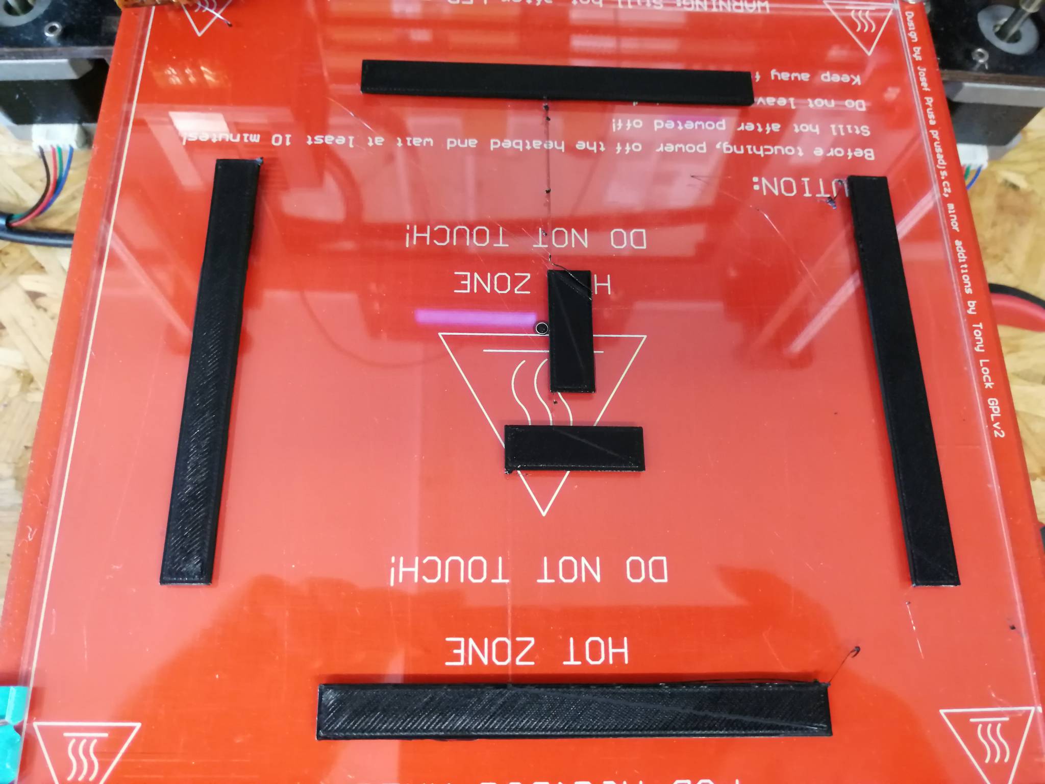

  4. Salut à tous. Voilà, après avoir bien réglé mon plateau, bien nettoyer ma buse et checker les paramètres de l'extrudeur, j'ai toujours le même soucis mon PLA ne se dépose pas partout. Il y a même des manques. Vous pouvez le voir sur la photo jointe. Si vous avez des idées, je suis preneur... Merci et prenez soin de vous.
