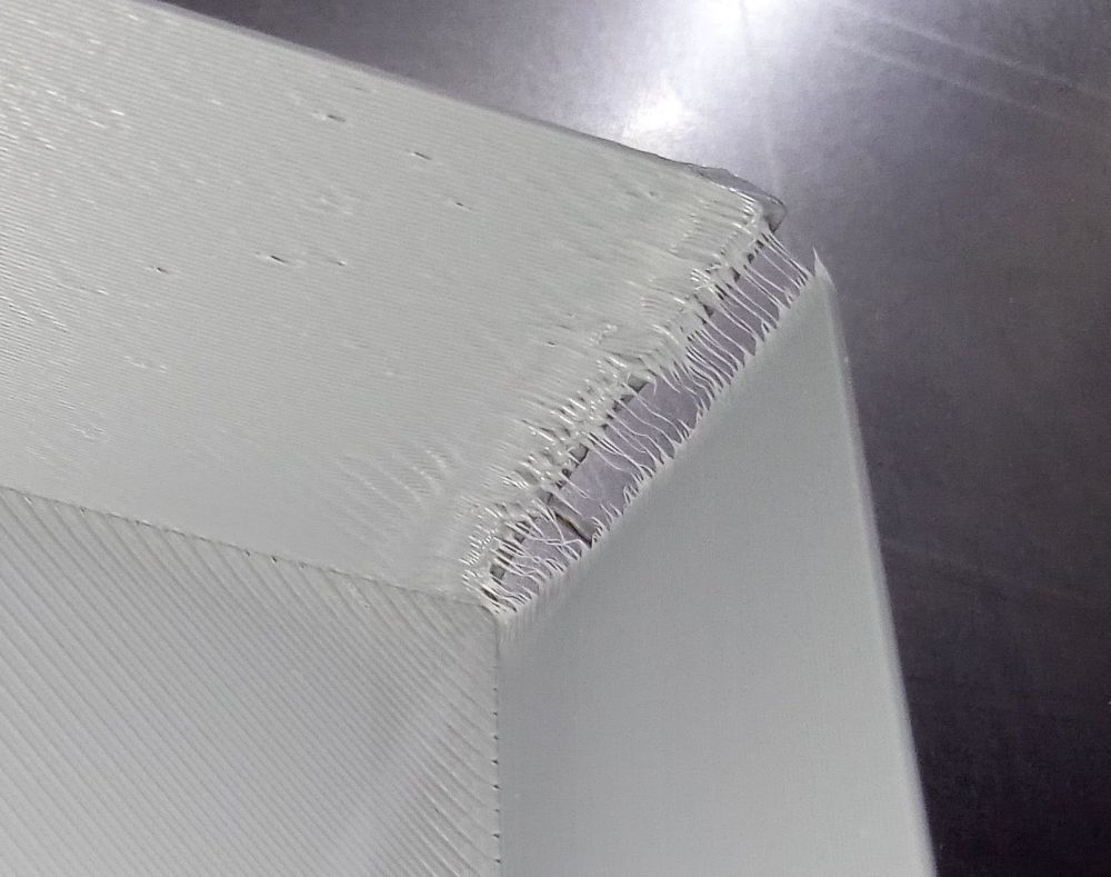

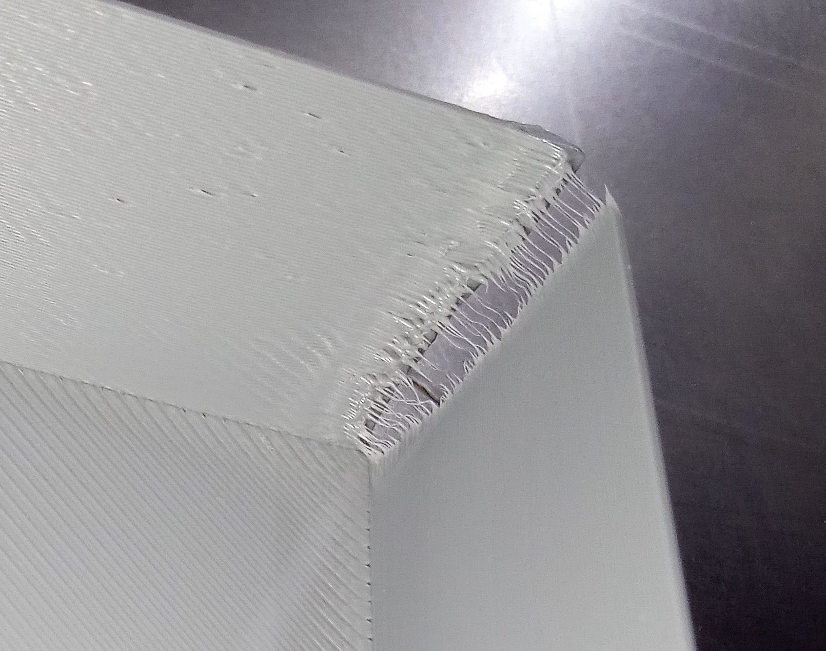

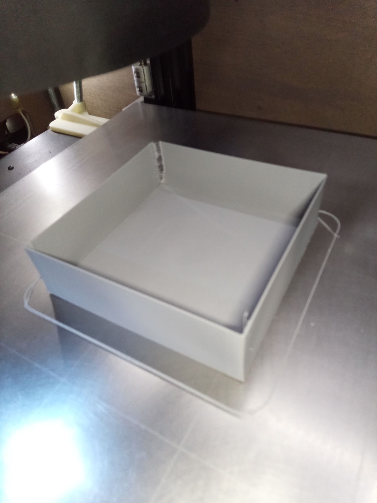

Oui J'étais passé en mode vase pour tester les températures et sans décocher les paramètres. Apparemment, tout est rentré dans l'ordre maintenant.

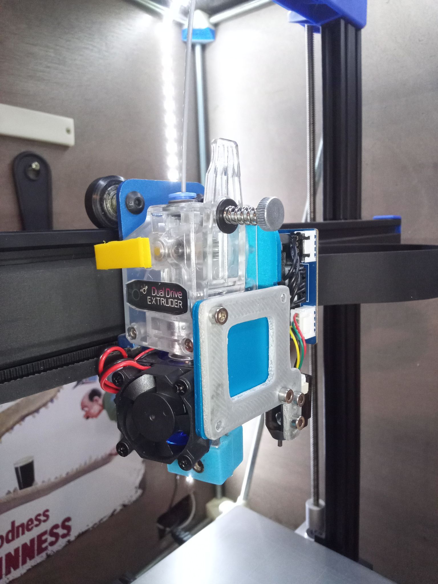

Oui mais c'est pas la place qui manque sur une X2. Buses en acier trempé et hotend à rupture de pont thermique. J'imprime que de la pièce technique, pour bricoler les motos ou la Lomax, ça monte jamais haut La je suis en train de jouer avec et c'est génial, j'ai doublé mes vitesses habituelles -

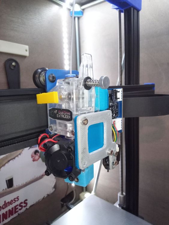

Bonjour à tous, Je me suis monté une tête à base de produit Aliexpress comme proposé sur le site DocArti. Ca semble, très très prometteur !!! J'ai quasi doublé ma vitesse d'extrusion sans jamais que l'extrudeur ne panique et j'ai baissé mes températures d'au moins 5°. Pour l'instant c'est tout simplement génial ! J'ai acheté un clone de BondTech , une tête E3D V6 et un PCB d'origine. J'ai adapté le tout sans modif notoire sur un support de X1 trouvé à pas cher et qui m'a fourni la plaque alu et le moteur. Un peu de dessin et j'ai pu imprimer un support pour le capteur de nivellement. L'affreux morceau de plastique jaune est temporaire, le capteur de position du X n'était plus capté. Je ferai qq chose de mieux mais pour l'instant je joue un peu avec la machine
Non, le paramètre est à 0 Je penche sur "nettoyer lors des changements de couches" et ou " Nettoyer lors des rétractations" dans les réglages de l'imprimante. En tout cas, ça va nettement mieux depuis que j'ai décoché les 2.
Bonjour à tous, Suite au changement de mon bloc d'extrusion complet j'ai lancé un cube en mode vase pour tester les vitesses et les températures. C'est du ASA, le 1er tiers à 245, second 250 et dernier tout en haut à 255°c, pas trop de différence sur la température. Mais j'obtiens ça, un beau manque, mais seulement dans un coin. Quelqu'un aurait une idée du paramètre à bouger sur Prusa Slicer pour régler ça ? Merci d'avance, Laurent

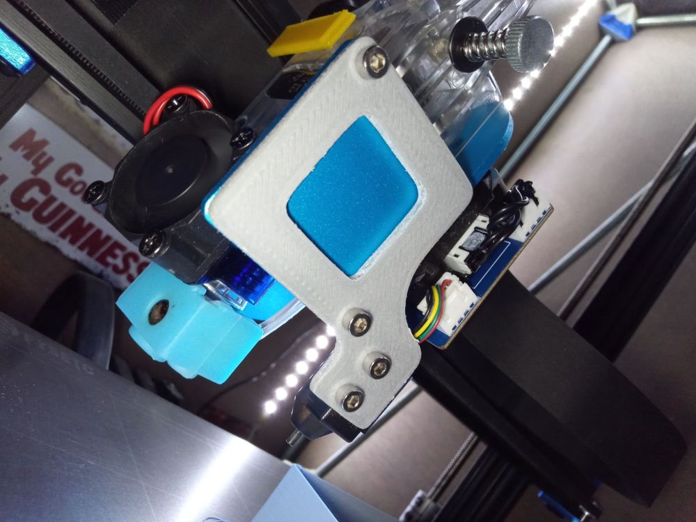

Ah OK, merci de ta réponse, sans pontage c'est mort, alors j'ai bien fait de faire avec le cablage. Là je test, j'ai un résultat pas mal, le capteur de hauteur est à 2.3 mm au dessus de la buse. Je test du ASA à 245° et 120 mm/s de vitesse pour le remplissage et 100 pour les contours en ce moment même. Le morceau jaune moche c'est un taquet collé à l'arrache quand je me rendu compte que le capteur de fin de course du X ne s'enclenchait plus. Ca sera refait plus propre. Pas de refroidisseur pour l'instant mais ça va venir. 2 autres vues du système. -

Je vous donne ma solution, soufflé par une discussion sur Facebook, j'ai changé le sens du moteur directement via la nappe du moteur. Plus besoin de téléverser, juste changer le nombre de pas directement sur l'imprimante 455 VS 415 pour le nouveau et seulement en cas de changement du bloc d'extrusion. A bientôt -
