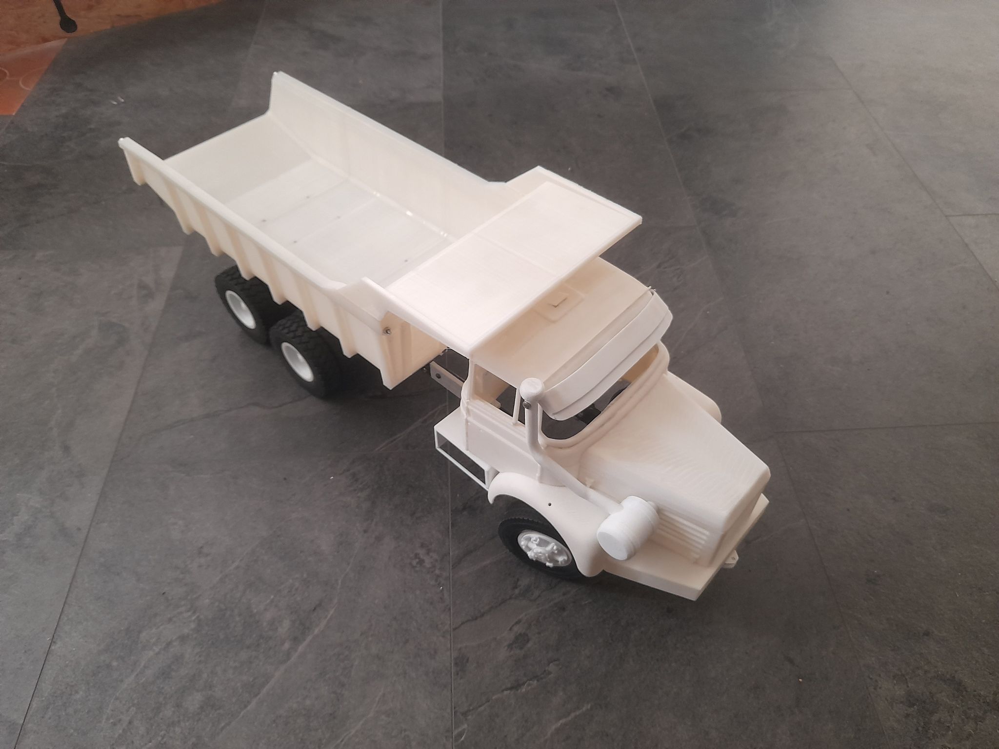

Bonsoir à tous, Désolé pour l'absence, des contraintes hors impression 3D qui m'ont éloigné du sujet... Le fait est que le nouveau papa du BERLIET GBH a réalisé la peinture (enfin partielle car il n'a pas encore toutes les pièces du kit...) Un petit nouveau, en fait le petit frère du GBH 280 qui n'est autre que le GLR 160 qui sera équipé d'une petite benne sur un chassis 4x2

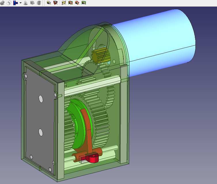

Articulation de parasol à pied déporté
Herve64 en réponse au topic de Herve64 dans Projets et impressions 3D
Tu as raison, j'ai mélangé les deux... désolé... mais le conseil reste valable dans le sens où il est préférable d'imprimer cette pièce extérieure (qui pour un parasol sera en plein soleil) avec de l'ABS et surtout pas du PLA ... -
Bonsoir à tous, Juste pour rappel à ceux qui voudraient se lancer dans l'impression de la pièce, il est impératif de pouvoir l'imprimer en ABS mais surtout pas en PLA qui ne supporterait pas les UV et la chaleur .... -

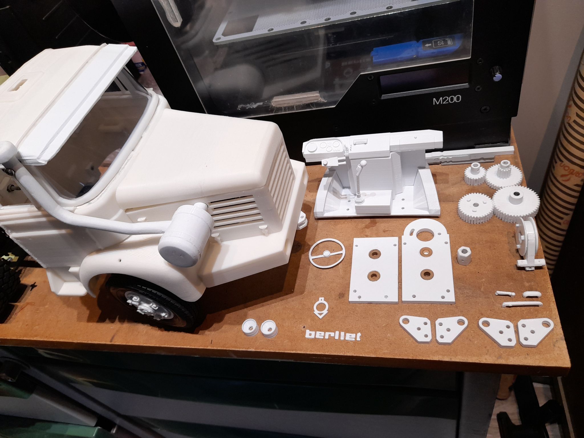

Rallonge chassis en place, je continue à martyriser les profilés d'alu avec la confection du faux chassis recevant la benne....
