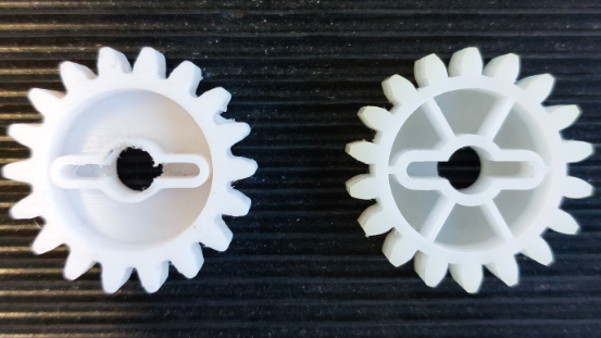

  1. J'ai réussi à modéliser ce pignon avec les applications Fusion 360 et le mode de création de pignon, non sans mal, pignon imprimé et fonctionnel
  2. merci je vais regardé cela
  3. Bonjour, Je cherche à réaliser ce pignon en 3D mais je ne sais absolument pas comment faire. J'aurai besoin d'aide svp. Ce pignon de diamètre 30mm à 18 dents, un trou central de 6mm, une encoche au centre de 15mmx2mm pour insérer une goupille. Le pignon fait en hauteur 8 mm.

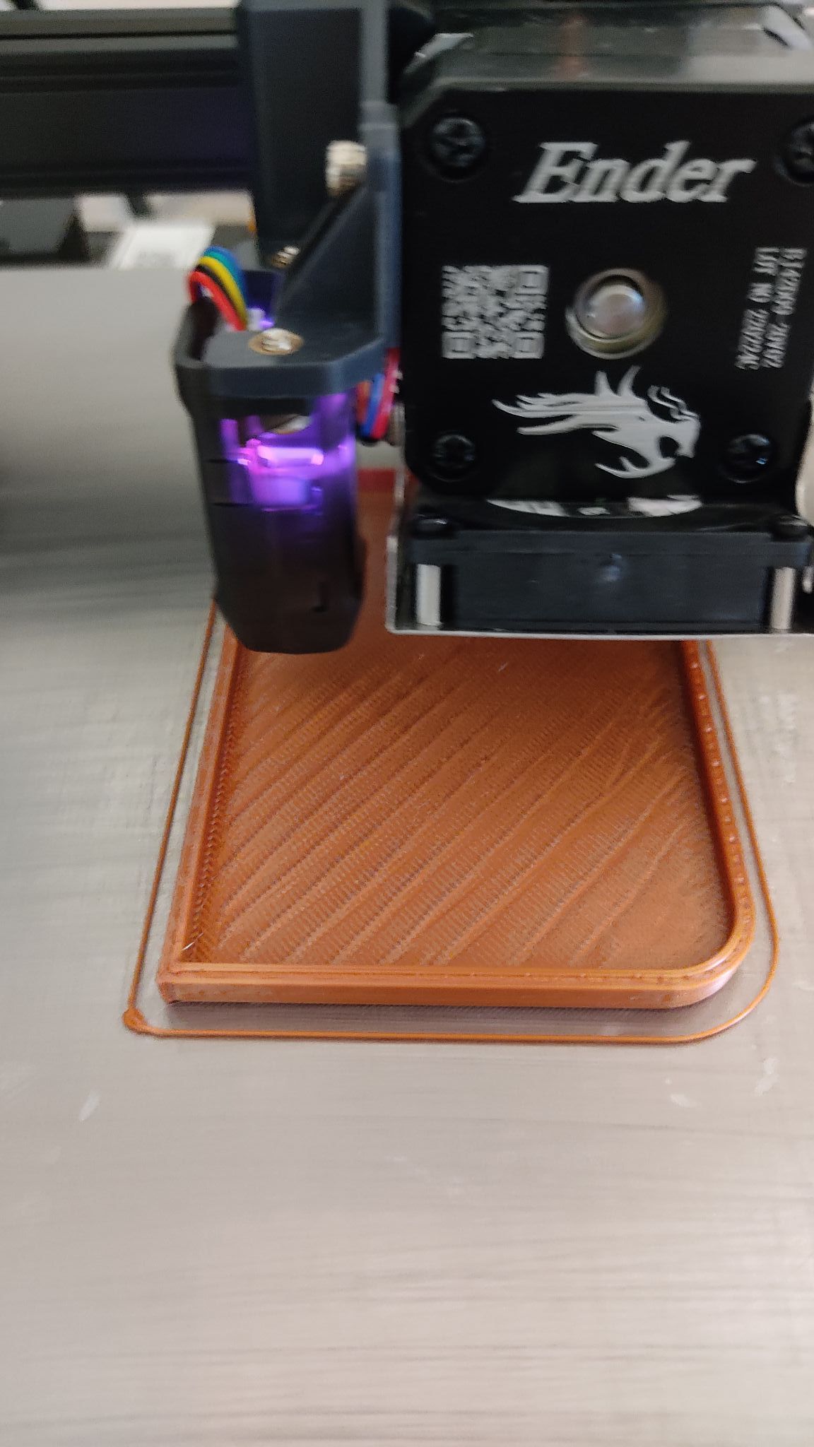

  11. Je commence a voir des améliorations. J'ai baissé le "Flow rate" à 0.95 et la temp de la buse à 200°.

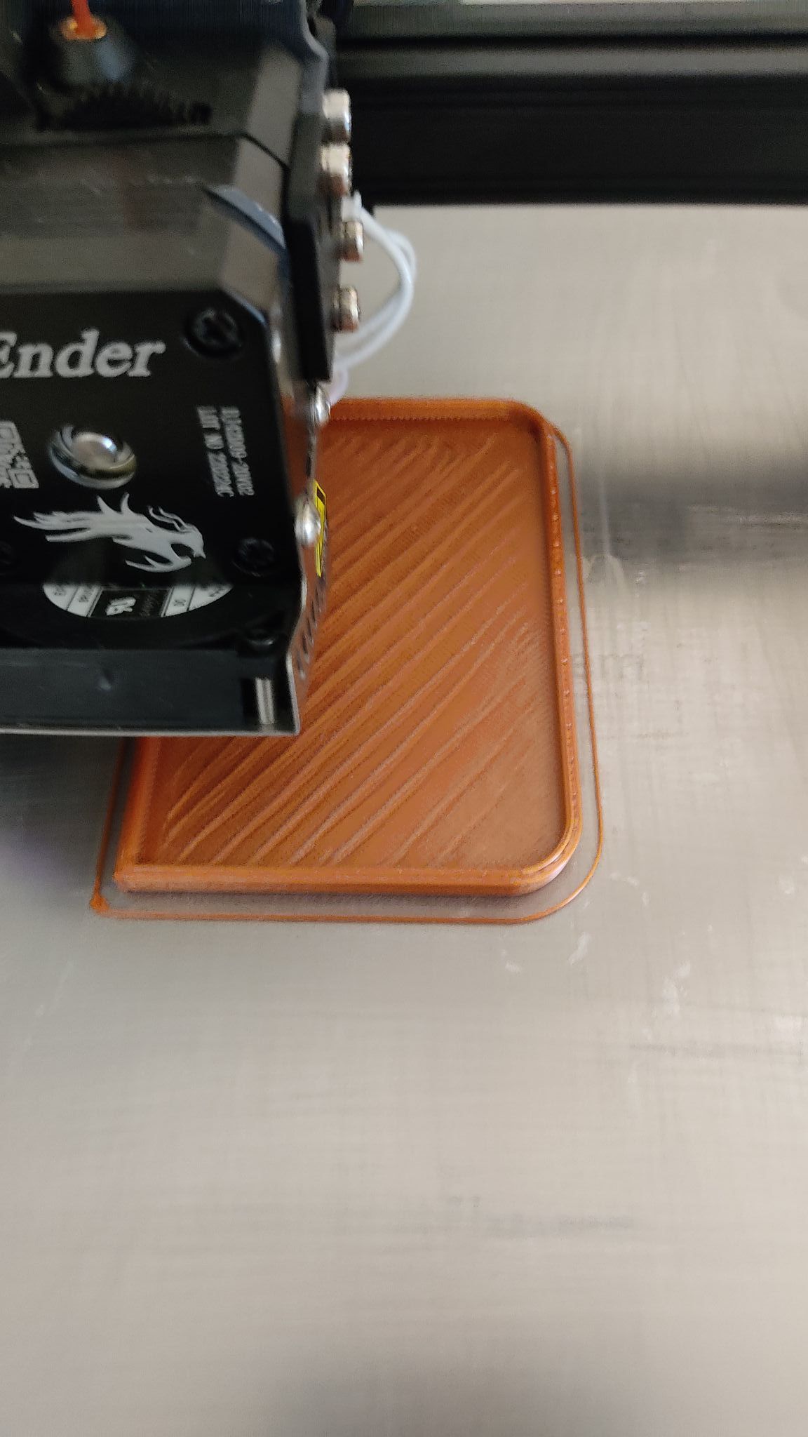

  13. Salut, le remplissage est plein, je viens de refaire le leveling avec un mesh automatique (Je remarque que le plateau semble creux au milieu) . Ma premier couche semble correcte, mise à part le coté gauche qui est légèrement trop haut. En hauteur de couche je suis au minimum pour gagner du temps cad 0.32 mm Je n'ai pas testé avec un autre filament. voici en exemple le fichier Gcode. Middle_Top_v1_1h55m_0,32mm_205C_PLA_ENDER3S1.gcode
  14. Salut, J'ai un petit soucis avec la couche supérieur sur ma Ender 3 S1. J'imprime à 200° à 50mm/s remplissage à 20% avec PrusaSlicer, ma première couche est nickel je n'ai pas ce pb, le bed leveling est fait correctement. C'est seulement au niveau des couches supérieurs. Savez-vous comment régler ce pb ? Est-ce que ça pourait être un pb de filament humide ?

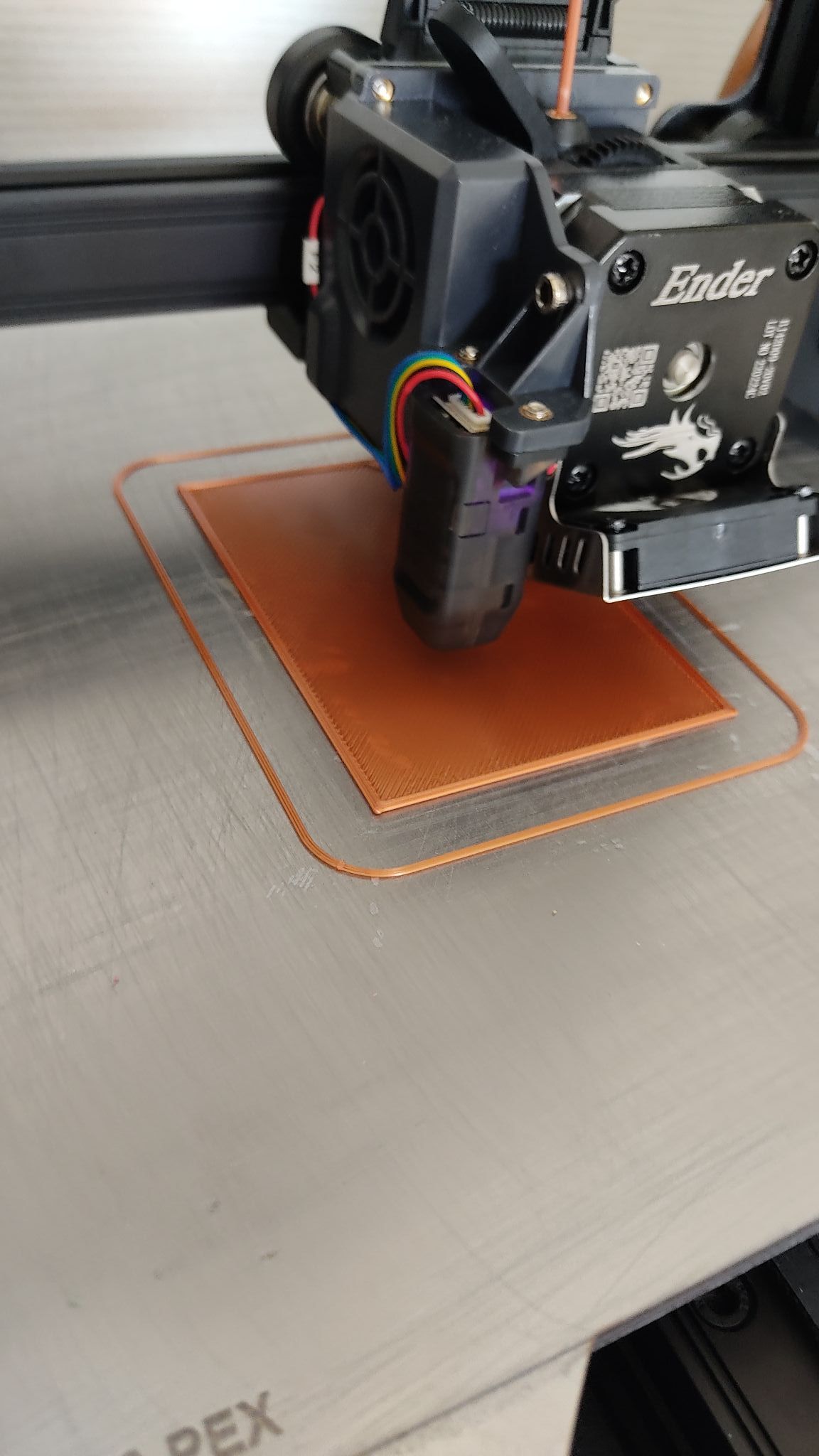

  15. Salut, Alors, j'ai complètement démonté mon imprimantes afin de changer l'ensemble des roue vslot par des roue en polycarbonate, j'ai profiter pour nettoyer les profilé alu, j'ai remonté l'imprimante en réglant correctement mes axes et mes courroies, j'ai nettoyé et regraissé mon axe z qui manquait de lubrification. J'ai flasher un nouveau marlin en 1.1.9 et j'ai réglé mes vref + les steps/mm, depuis je n'ai plus de sous extrusion. il me reste un peu de Ghosting et du wobble sur l'axe Z mais ça vient surement de ma tige fileté de l'axe qui semble légèrement tordu ==> j'ai prévu de changé cela. Après je sais que selon le modèle de filament il peut y avoir es différence. J'ai des filaments qui s'impriment très bien entre 195 et 205°c et d'autre ou je doit monter à 210°c.
