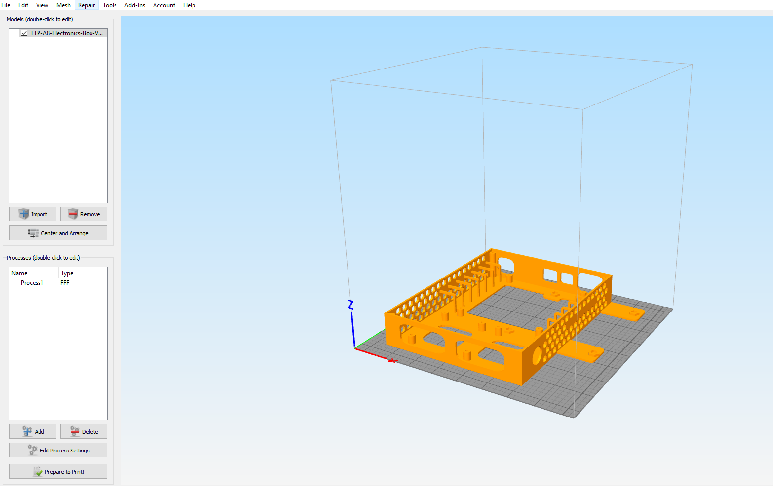

  8. Bonjour, Je suis donc passer sur simplify 3D comme on me la conseillé. Mon problème est bizarre j’importe un objet a imprimer puis je clique sur "prepare to print" et la tous disparaît. Cela ne me le faisais pas avant c'est survenu en touchant quelques réglages mais je ne sais pas lesquelles je n'arrive pas à trouver. Merci de bien vouloir m'aider

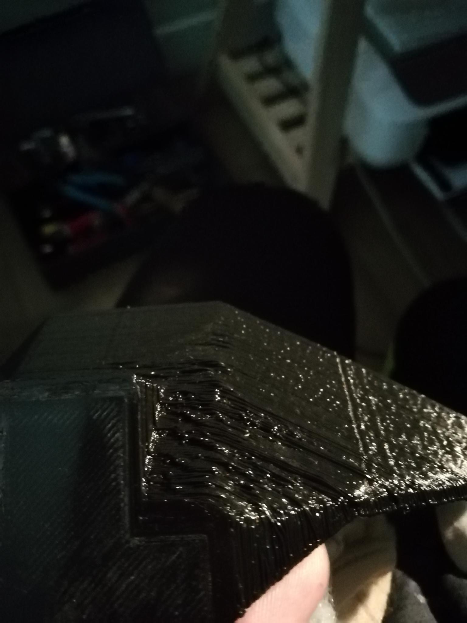

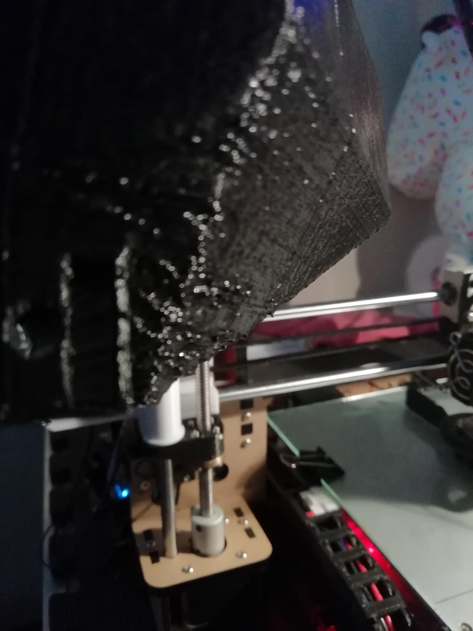

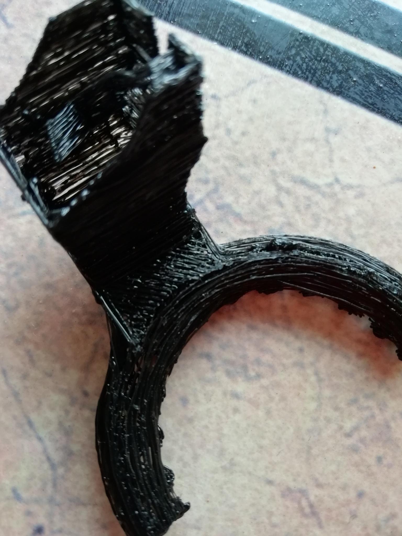

  10. Bonjour, j'ai fais le choix comme nombreux de propriétaire de Anet a8, Je fais pas mal d'impression depuis 6 mois mais la j'ai une soucis. Je vois dans beaucoup de vidéo ou sur Thingiverse des personnes imprimer des parties dans le vide comme c'est protection de main pour moto. https://www.thingiverse.com/thing:1237887 Mais moi j'ai ça :
  11. j'ai trouver mon erreur elle était terriblement bête dans cura je n'ai pas modifié la taille de mon filament qui est de 1.75 mm et qui était réglé sur 2.25 mm je crois. Merci pour vos messages . Bonne fin de journée en ce dimanche ensoleillé.
