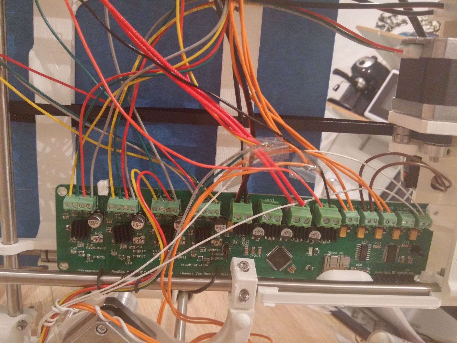

  23. Max360
    Moteur bloqué ?
    Bonjour, J'ai suivi vos nombreux conseils, y compris le tutoriel de l'axe Z. Maintenant ça fonctionne ! Parmi tout ce que j'ai fait, je pense que le plus déterminant aura été de repositionner les écrous supérieurs correctement (les ressorts étaient trop compressés). Une fois la galère de l'offset réglé, j'arrive plus ou moins à faire mes premières impressions ! P.-S. : impossible d'éditer mon message initial pour le mettre en "résolu"
  24. Max360
    Moteur bloqué ?
    Bonjour, La photo donne cette impression, mais c'est juste que le fil est légèrement plus dénudé que les autres. Cordialement, Max360
  25. Max360
    Moteur bloqué ?
    Bonjour, J'ai monté ma discovery 200 hier, mais impossible de la faire fonctionner depuis. Lorsque j'allume avec la carte SD de base (je n'y ai rien modifié), les moteurs de l'axe vertical tentent de monter de 3 cm, mais celui de droite bloque bruyamment. J'ai d'abord pensé à un problème de lubrification, mais j'ai lubrifié partout abondamment sans amélioration. Je joins une photo du câblage et un lien vers une vidéo (à l'envers désolé) du démarrage de l'imprimante : https://drive.google.com/file/d/0B8d_JmjQH00WWGJDX1NPU0l5TG8/view?usp=sharing Je crois comprendre que mon problème ressemble à celui-là : https://www.lesimprimantes3d.fr/forum/topic/917-discovery200-moteur-x-bloqu%C3%A9/ Mais je n'en suis pas certain ! J'apprécierais énormément votre aide !
