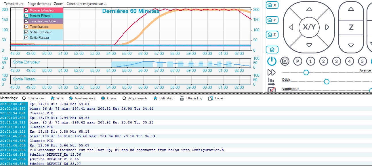

    Le soucis avec l'ancien tête comme la nouvelle c'est la température de la buse fait des vagues énormes, genre +/- 5° environ on varie donc entre 195 à 205/207° durant toute l'impression.
    Forcement y'a un impacte sur l'impression, donc j'ai décider de faire un PID, jusqu'à la rien de dingue, mais après le PID, toujours des variations, j'en relance un autre, je note les valeurs. Puis sans changer le PID de ma bécane, je retest, j'en ai relancer plusieurs les uns après les autres, et nous n'avons jamais les mêmes valeurs... Toujours des changements, léger mais des changements.
    Alors j'ai fouiner sur le forum et j'ai trouvé un sujet qui ce rapproche de mon problème,
    J'ai fait ce qui a été dit dans ce sujet, c-a-d changer les valeurs dans marlin, le BANG MAX et le PID MAX, d'origine à 255, je suis tomber à 200, puis 190 puis 170 mais rien de flagrant ... Voici le dernier test que j'ai fait.
    Toujours une belle vague qui va pas bien du tout du tout...
    Alors que faire pour améliorer ça ? Quels sont les autres solutions ?

    Mais je remarque un truc... sur le graphique de température sur Octoprint... la buse chauffe en dent de scie.
    J'explique : Quand je met 200°C... elle commence à chauffer à 210°C... puis redescend à 200°C... là l'impression se lance... la température de la buse descend encore à 195°C... puis rechauffe pour monter à 205°C... pour redescendre à 195°C... par intervalles de 10-20 secondes (environ)
