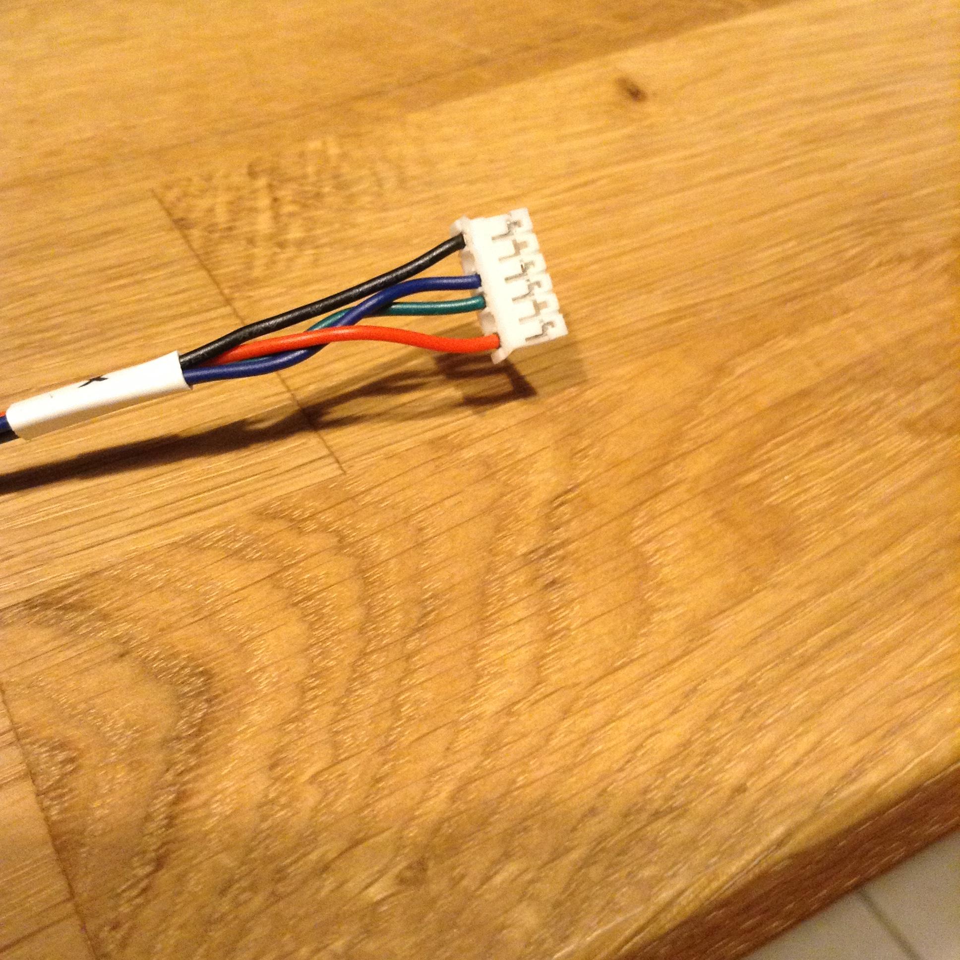

Bon problème de sens de rotation du moteur de l'extrudeur résolu par modification du faisceau. Le filament sort bien, maintenant reste à gérer les paramètres de.impressions, les premiers rendus sont foires évidemment... Merci à tous pour les conseils.
Okay, je vais regarder le répétier ou l'update de fmw, le faisceau de l'extérieur n'est pas modifiable facilement apparemment il faut couper des fils, j'aime pas trop ca, je préfère intervertir les fils comme sur les axes x,y,z mais la cosse de l'extrudeur ne le permet pas ou je connais pas la technique...
Et pour inverser l'extrudeur, quelles pistes peut on envisager ? Je crois que le mien fonctionne au l'envers vu que le filament ne sort pas lors d'une impression. Lorsque je fais le test de mouvement en positif le filament remonte vers le haut de l'imprimante et ne redescend qu'en négatif en test manuel.

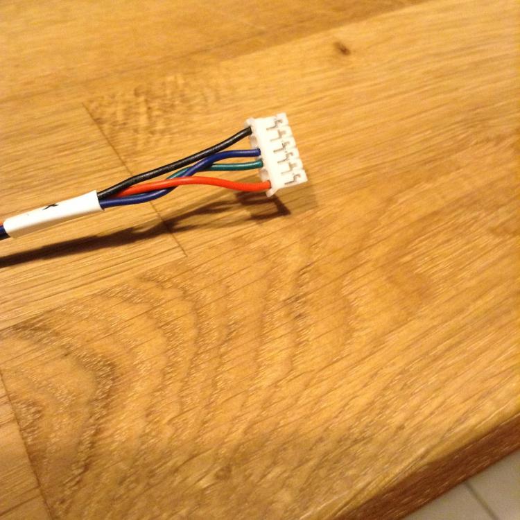

Je profite d'avoir été confronté au même problème pour poster une petite photo du faisceau correctement monté côté moteurs. Avec l'ordre suivant, rouge / vert / bleu / noir, les moteurs des axes X, Y et les deux Z tournent dans le bon sens lors de la fonction autohome.
Merci à toi Guillame pour ta piste, après avoir pas mal cherché et teste beaucoup de combinaisons possibles, je suis arrivé à un bon résultat. J.ai donc changé les positions des fils côté moteur par la combinaison suivante : rouge / vert / bleu / noir. CTC doit avoir quelques problèmes entre la gauche et la droite... Il me reste à tester l'extrudeur mais ça ce sera pour demain
Salut, je suis dans le même cas que toi, je vais également tenter de modifier les fils... j'ai aussi tenté de contacter le fournisseur mais j'y crois que moyen à un retour de sa part sur un update de firmware... EDIT : P'tite question au passage, fil 1 rouge et 2 bleu ou fil 1 noir et fil 2 vert ? C'est con mais...

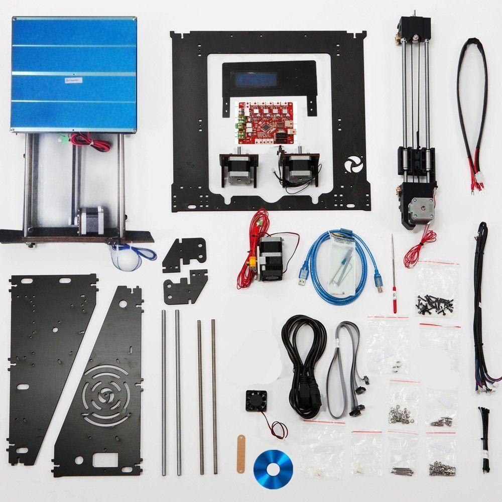

Les joies du marketing chinois appliqués à eBay ... J'ai effectivement vérifié plusieurs fois les connections selon leurs indications et leur vidéo, apparemment ce serait bon de ce côté là. La carte est par contre bien différente de celle que tu m'as adressé, cf pièce-jointe. On notera la parfaite intégration du paquet de nouilles de faisceaux divers...

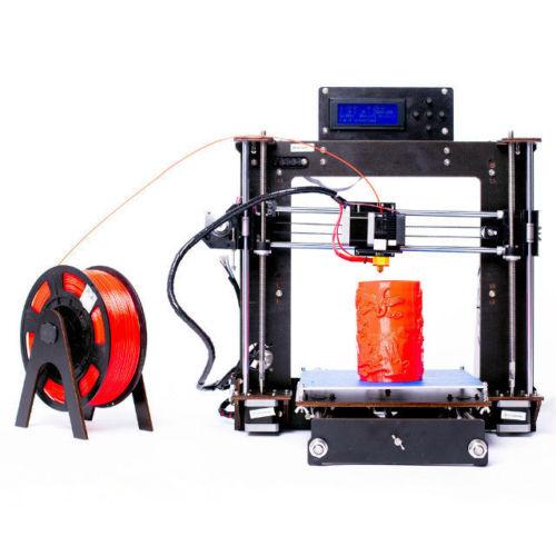

Salut à tous, Je viens de terminer le montage de la CTC I3 https://www.ebay.fr/itm/2018-Duty-free-CTC-Prusa-I3-Pro-DIY-imprimante-3D-LCD-MK8-printer-ABS-PLA-/232631491364 et la blagounette c'est que hormis la documentation très très limitée du montage, il n'y a pas grand masse d'info pour les premiers pas. En gros, je galère pour comprendre par quel bout prendre l'affaire. J'ai tenté le réglage des axes X,Y, Z qui filent dans tous les sens sauf le bon (en gros vont shooter les butées opposées aux capteurs d'arrêt, c'est ballot) , apparemment de ce que j'ai pu lire ici et là, il est probable qu'une maj du firmware de la carte pourrait régler en partie ce problème. A voir donc, j'ai contacté CTC pour voir s'ils pouvaient m'aider, à suivre. Bref... toute aide d'utilisateurs de cette imprimante sont les bienvenus, je suis à l'écoute de tout conseil pour la mise en route, d'un coup ça me semble moins facile l'affaire... Hoplà, Merci à ceux qui ont eu la patience de me lire, Cordialement, Thebaldus
