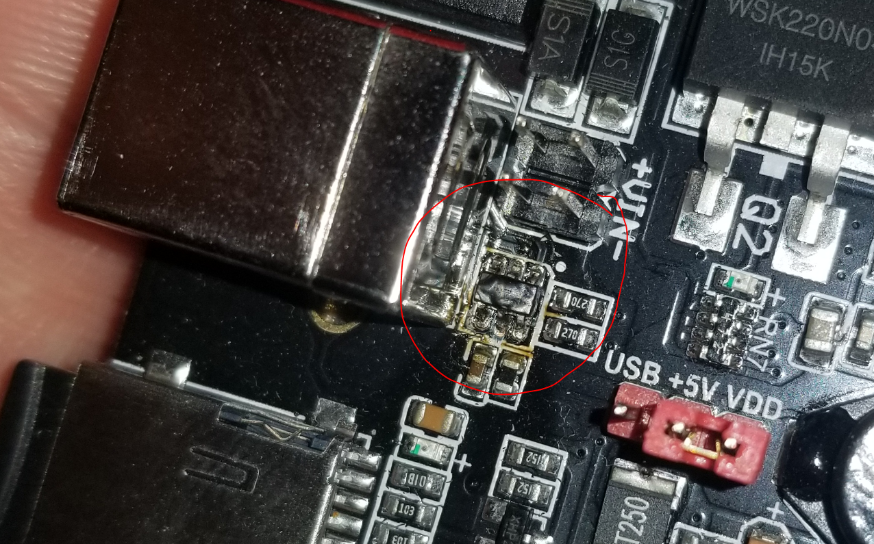

  9. Hello, J'ai donc reçu ma 3eme carte. J'ai suivi ton conseil, j'ai testé juste en USB, carte à nue : Pas de soucis. ensuite j'ai mis le cavalier en VDD, j'ai branché juste l'alim : pas de soucis. J'ai ensuite branché mon USB : ça a regrillé direct... La clairement je ne vois pas. qu'est ce que je fais de mal ? J'ai pourtant pas inversé les polarités...
  10. Merci infiniment, Je tiendrai au jus de ce que j'ai pu faire/voir ici, et merci pour le lien bonne soirée
  11. Hello, Merci pour tes réponses, J'ai bien branché l'USB avec le cavalier en position VDD pour le N°1 et USB pour le Numéro 2. J'ai commandé une 3eme carte (--'), avec la quel je referai le câblage à nouveau, mais pour finir, ce fichu cavalier, il faut le mettre en quelle position si l'on veut brancher l'imprimante en USB et pouvoir la contrôler à partir du PC ? Aussi, je vois que tu as de super schémas elec de la SKR, comment les trouver sur internet ? impossible de mettre la main dessus... j'ai ce qu'il faut pour remplacer les pièces je vais donc tenter ma chance. Merci !

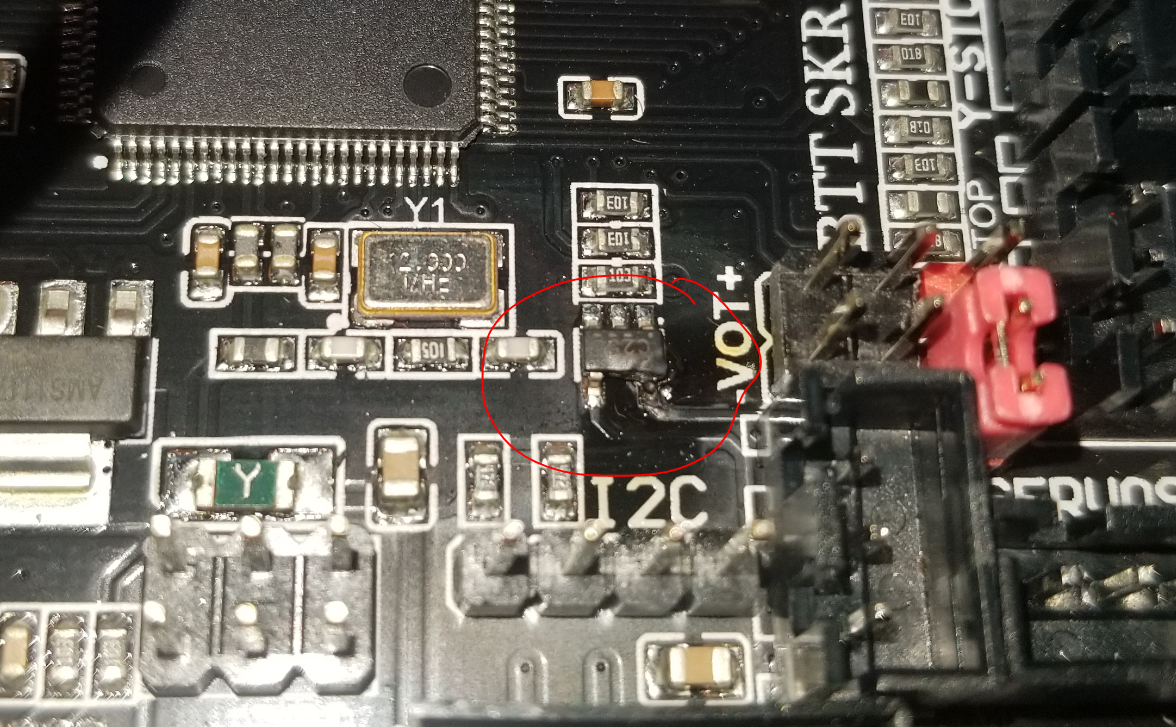

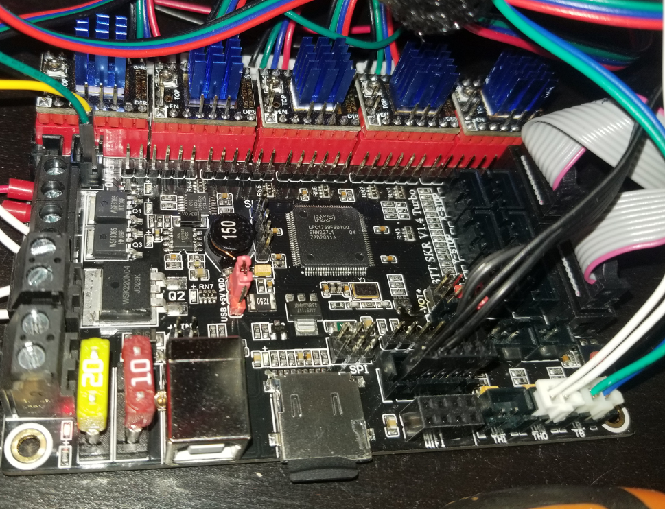

  12. Salut Eev, voici une photo du montage (le BlTouch est débranché ici) merci pour la réponse, Pour être plus précis, les cartes ne sont pas "grillées" en effet. Pour le N°1, j'ai pu observer de la fumer au niveau de la marque de la photo ci-après Pour le N°2, j'ai d'abord travailler quelques heures avec un branchement secteur et le cavalier sur VDD, donc je suis sur que les poes étaient OK. J'ai par la suite débranché le secteur (alim coupée donc), changé le placement du cavalier, branché l'USB (carte et écran en fonction), puis branché le secteur toujours avec le cavalier sur VDD. Dès branchement du secteur, de la fumée s'est produite au niveau de la marque sur la photo ci-après, je ne sais pas ce qu'est ce composant, un regul de tension peut-être ? actuellement, si je branche la carte avec le secteur, l'écran s'allume, mais il est écrit "imprimante non connectée" Pour les fusibles, j'ai pris un multimètre en mode sonnerie, les deux pôles sont encore en contact, sur les deux cartes.
  13. Bonjour à tous, Cela fait quelque temps que je monte une AM8 avec SKR 1.4 + TMC2209 + full graphic LCD.) Tout est monté, je n'arrive pas à faire fonctionner correctement l'ABL (PROBING FAIL etc), je n'avais pourtant aucun souci avant, avec Marlin 1.XX sur mon ANET A8 et BLTouch, donc je décide de relier la carte en USB au PC (Pronterface) pour un meilleur contrôle et lecture des infos erreurs. Tentative N°1 la semaine dernière : je plug l'USB en oubliant de changer le cavalier de place (le cavalier rouge de contrôle de la provenance du 5v pour la carte), la carte grille. J'en commande une nouvelle. Tentative N° 2 ce jour : Je recâble tout, je place le cavalier correctement, je débranche la carte du secteur. J'essaie de la connecter à pronterface, Connection Ok, mais impossible de bouger les moteur ou chauffer. Normal, pas de secteur.... Je branche donc l'alim et la PAF, la carte grille de nouveau. je sèche, je suis au bord de la crise de nerf car je n'arrive à rien avec ce nouveau matériel et du coup la je ne peux pas avancer. Je m'en remet à vous chers Makers... L'un d'entre vous saurais d'où vient le problème ? Merci beaucoup par avance
