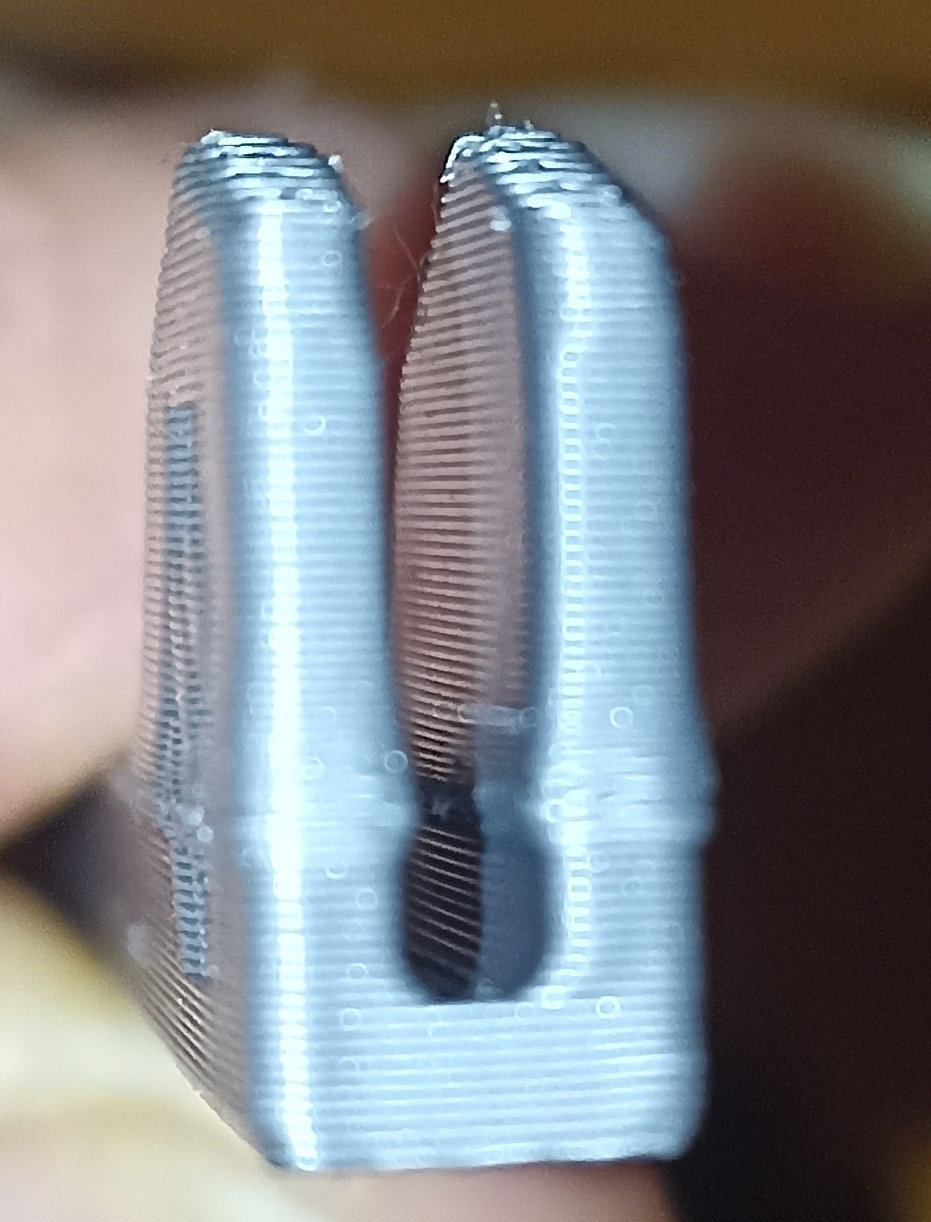

  1. @pjtlivjy merci, avec votre fichier, je n'ai plus les surextrusions à chaques départs de couche, j'ai encore un bourrelet au niveau du plat au fond de l'objet et un au niveau du plat à mi hauteur mais je vais m'accomoder de ça. Merci

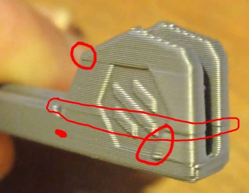

  5. Merci de vos réponse, j'ai changé les roues il y a quelques jours car elles avaient un plat mais ca a rien changé. Le bourrelet apparait toujours au niveau du plat de la longue partie de l'objet, mais sur les autres impressions comme le cube de calibration, j'ai pas de problèmes, ni le bourrelet, ni les excroissances au niveau du depart de couche. J'ai resserer toutes les vis vis. J'avais fait un essai avec les courroie bien tendu (j'avais à la base pas trop tendu la courroie y car sinon ca me faisait des points durs). Sinon j'avais du remettre l'image klipper fourni par artillery sur leur site apparemment la version 1.5.3, est ce que vous pensez que ca vos le coup d'essayer de mettre une autre version ? Merci

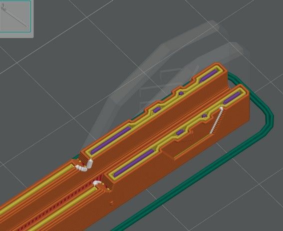

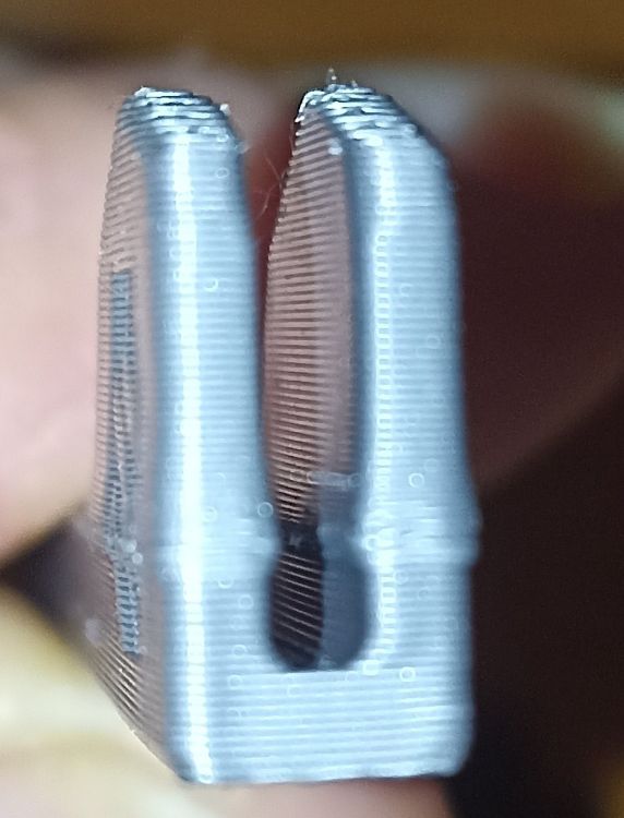

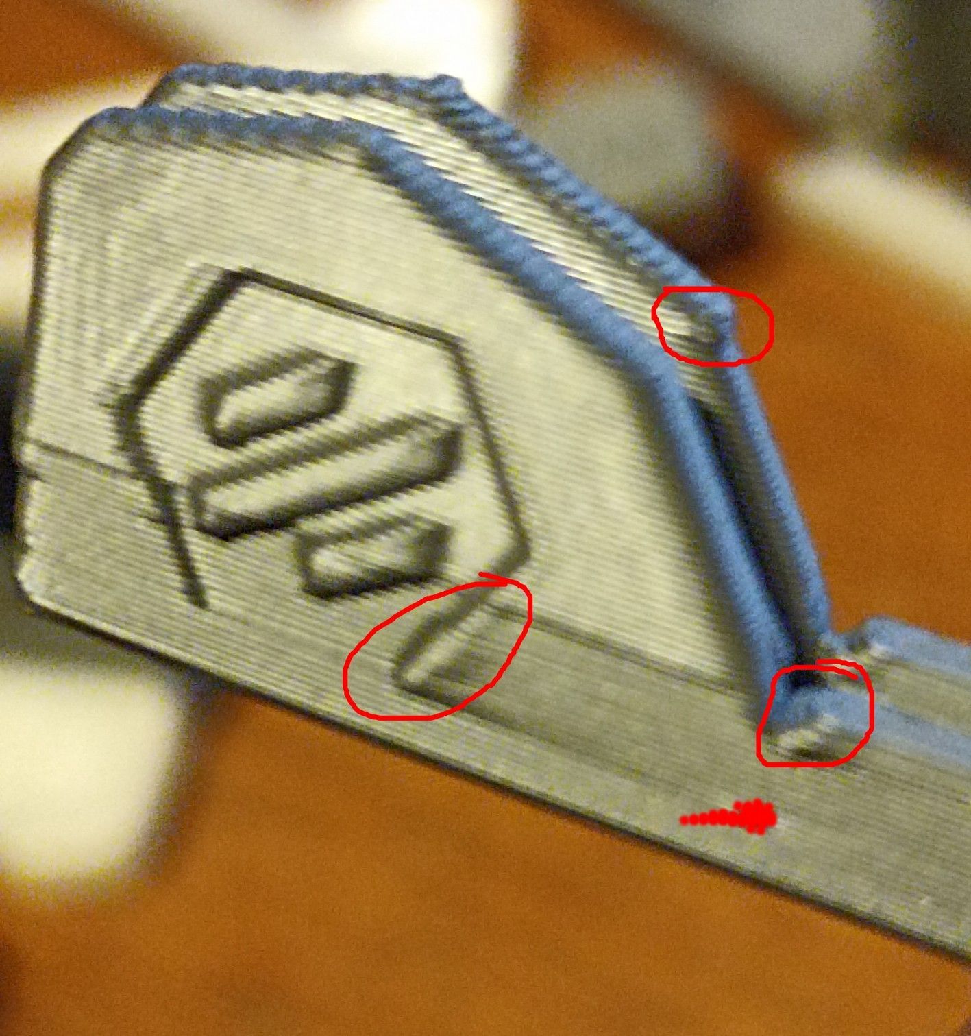

  6. Bonjour, j'ai reçu ma sidewinder il y a quelques semaines et j'avais une question et un problème sur une impression. Je voulais déja savoir si il était normal, sur les axes x et y, d'avoir que une poulie sur les deux qui soit cranté, l'autre est lisse. J'ai voulu imprimé cet outil d'aide à la calibration de l'extrudeur (https://www.printables.com/model/272986-the-mighty-stealthruler?lang=fr) mais il sort mal. Il semble surextrudé au debut de chaque couche et fait toujours un bourrelet au meme endroit. J'ai bien fait les tests sur les filaments, tower temp, flow, pa, retraction et calibrer l'extrudeur. Les autres impressions que j'ai faite, juste les cubes de calibration et tours de temperature sont plutot bien en tout cas elles n'ont pas ce problème. Je pensais d'abord que ca pouvait venir d'un decalage de couche, j'ai donc essayé de resserer les courroies, et d'imprimer dans un autre sens. J'ai essayé d'imprimer : avec le profil orca de MrMagounet ; d'utiliser un autre filament ; plus lentement à 60mm/s ; avec prusa slicer ; J'ai aussi essayé en modifiant les paramètres de retraction et PA : sans retraction, sans z-lift, sans PA, avec differentes valeurs de PA (j'ai trouvé un pa de 0.035 pour mon filament gris) j'ai fait à 0.02, 0.045, 0.055 (J'ai le problème de sonde pas très précise, mais pour l'instant, je relance les impressions si la première couche est mauvaise, donc je pense pas que ca aie une influence ?) Est ce que vous auriez des idées ? Merci
