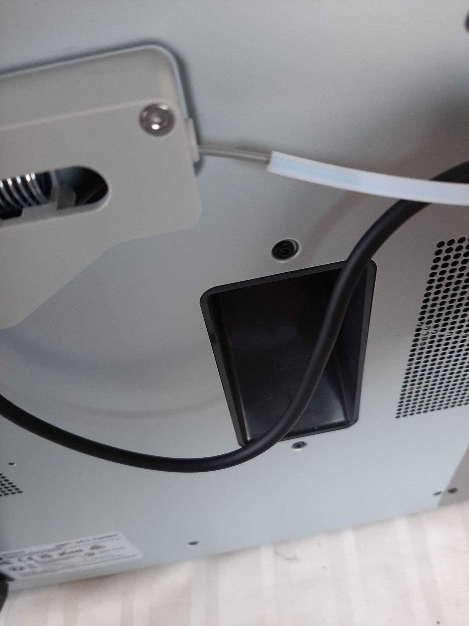

Bon je vais contacter le fournisseur. Solutionné: tube ptfe pas assez enfoncé. Faut forcer un peu.

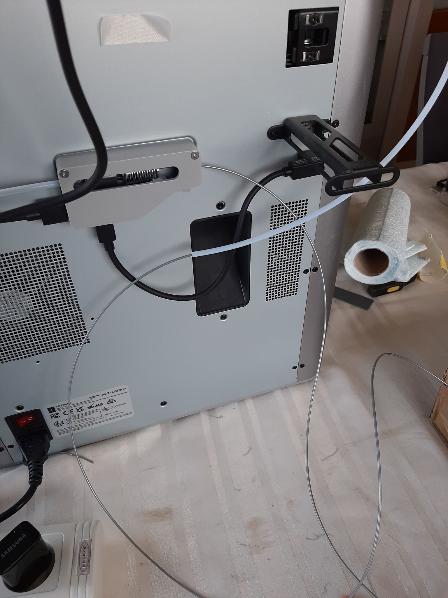

J'ai acheté l'AMS. Après installation j'ai un problème d'éjection du filament à la sortie de la sortie du "filament buffer". Normal le ptfe est flottant dans son logement. 4 brins de ptfe ont été livrés avec. A quoi servent-ils ? Ai-je oublié quelque chose ! Avez vous eu ce problème. C'est quoi la solution ? Photos jointes

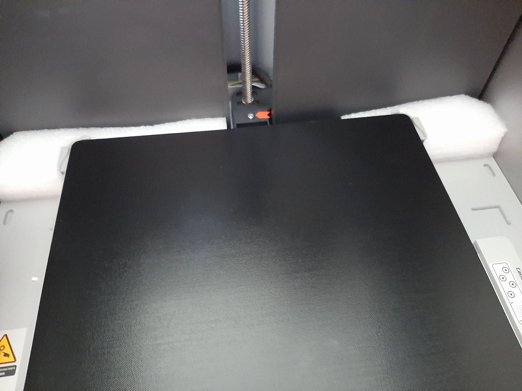

Pour l'instant très satisfait. J"ai reçu mon plateau PEI et testé le PETG sans colle. Ca passe sans problème. J'ai un peu augmenté la température du plateau (75°C) pour améliorer l'adhérence. J'ai aussi redimensionner à 100,34% X et Y pour avoir une cote au 1/10 sur 150 mm. J'ai fait un ticket pour ma porte avant arrivée cassée, on verra.

Le benchy en PLA (à froid et colle) impeccable. Moi qui vient de Prusa, c'est impressionnant de vitesse avec une bonne qualité. Reste à voir le petg et la précision pour les pièces dimensionnelles. Au vu des vibrations on comprend pourquoi, il y a un chassis mécano-soudé. Je n'ai pas reçu le plateau PEI texturé. Puis je me lancer en PETG avec le plateau à froid et colle, ou bien dois je chauffer le plateau comme sur la prusa ?

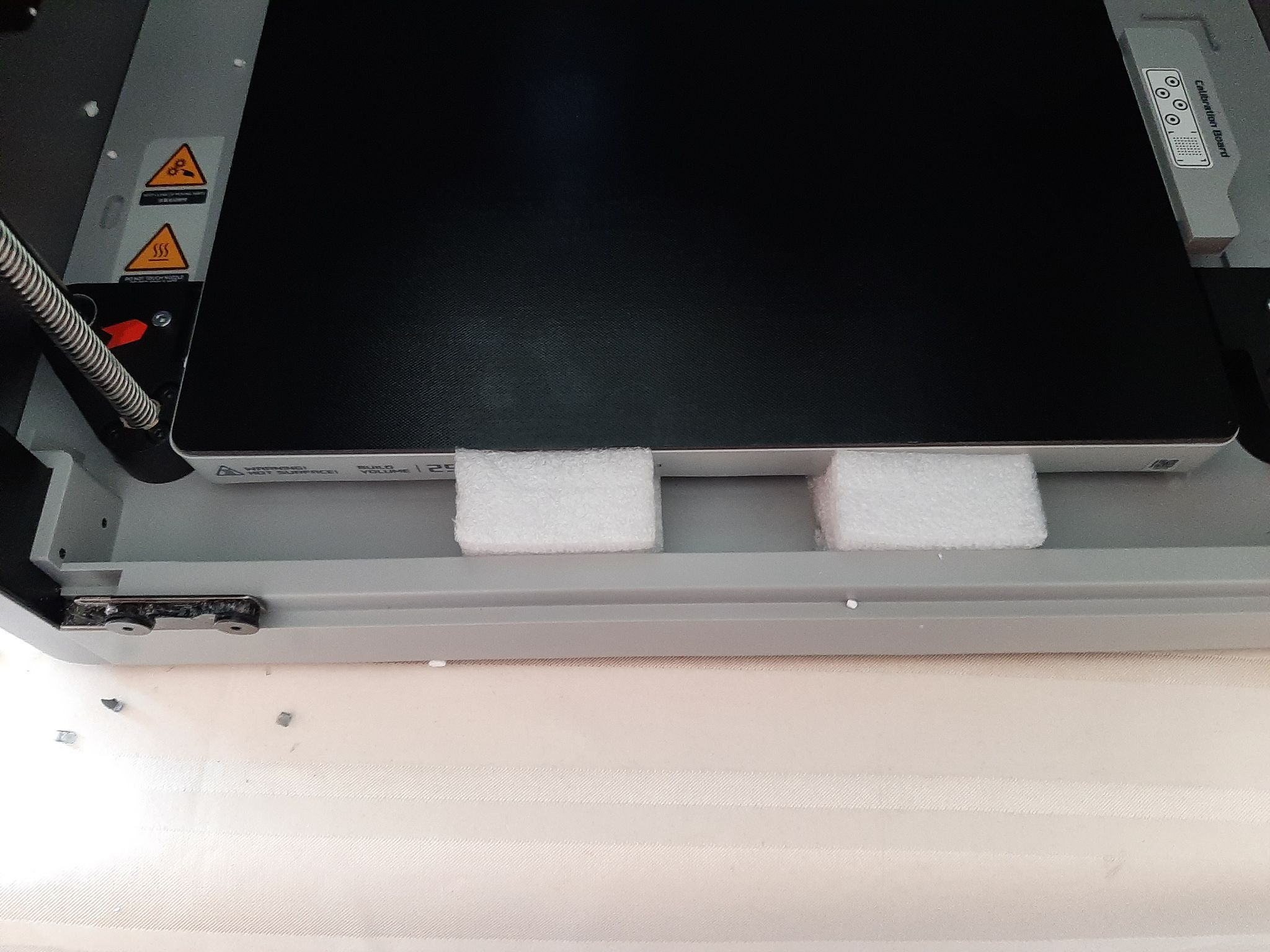

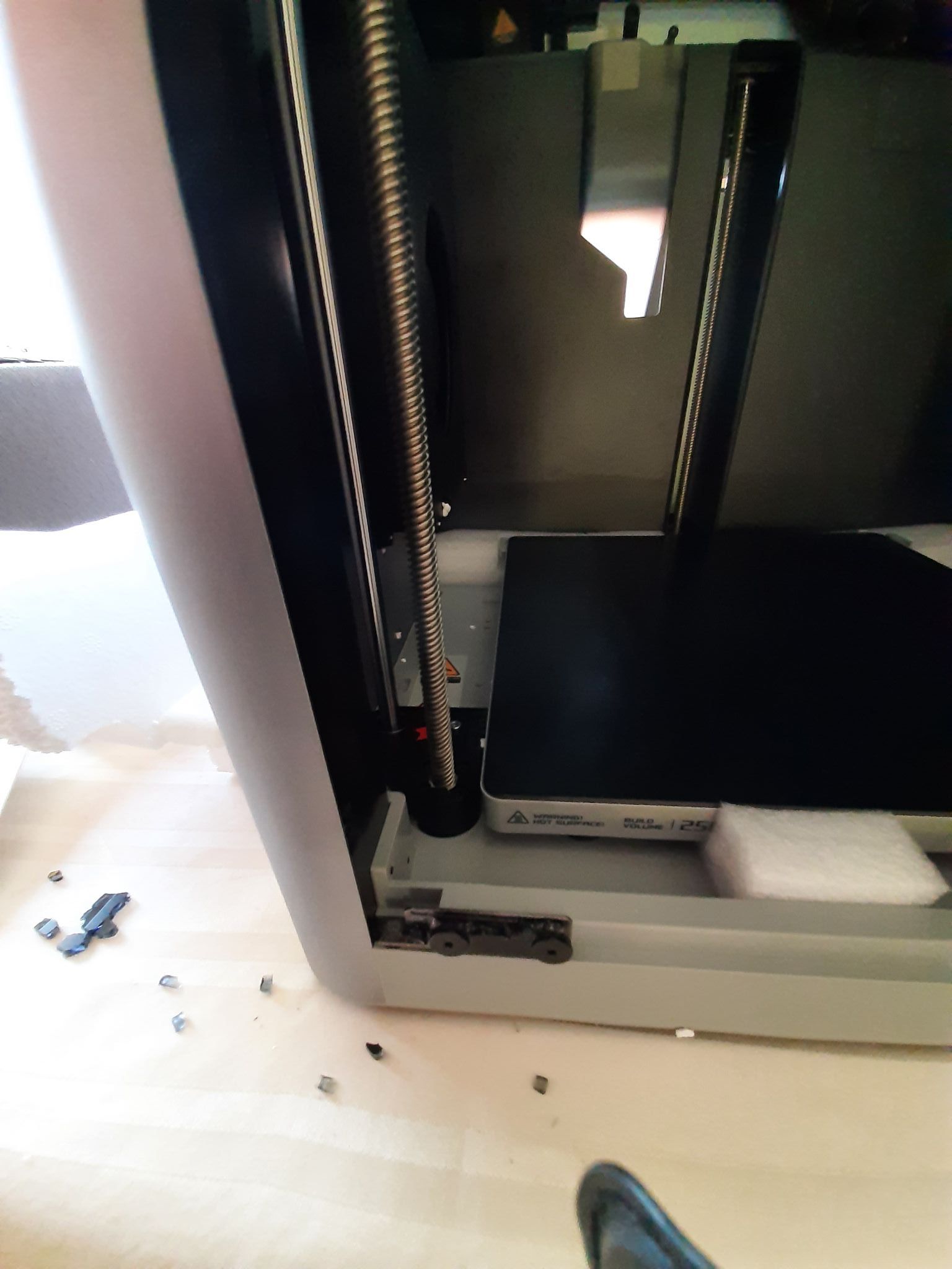

Je viens d'être livré, mais ça commence mal: pas de plateau Pei (peut être un autre colis), et vitre avant en mille morceaux !! J'attends les autres problèmes pour faire un ticket. Question bête: faut-il enlever la mousse en dessous du plateau, elle ne vient pas facilement.
