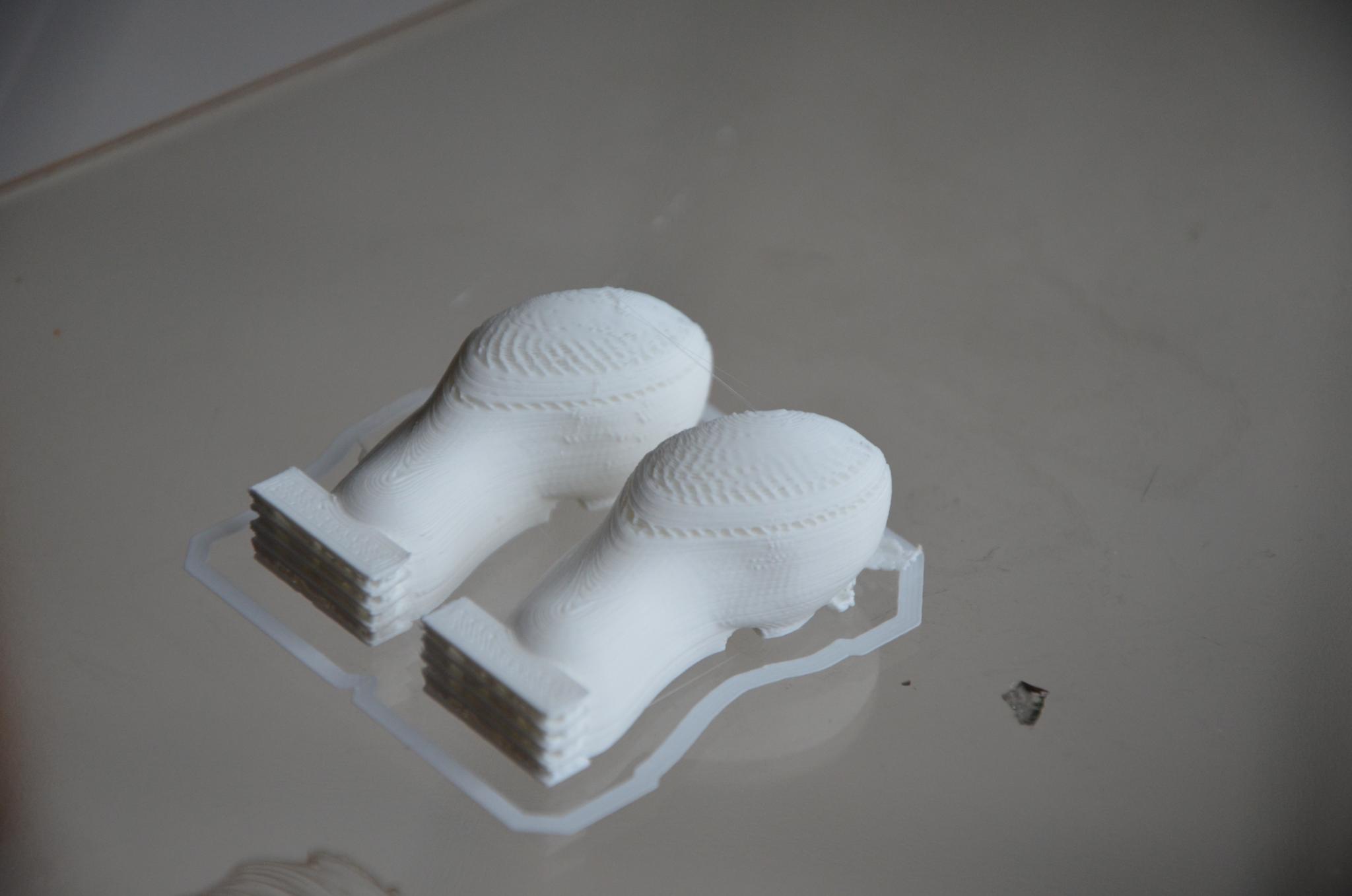

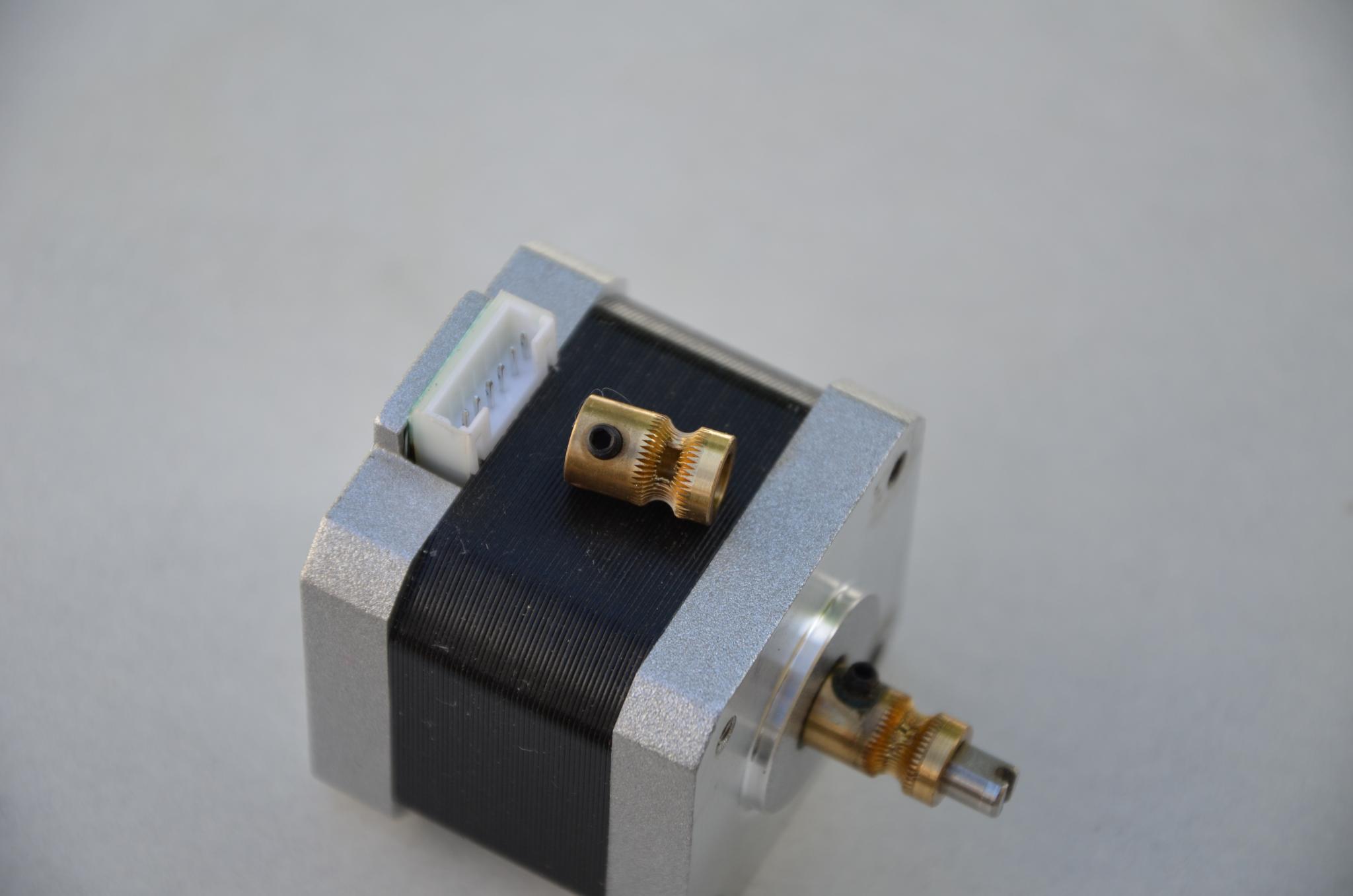

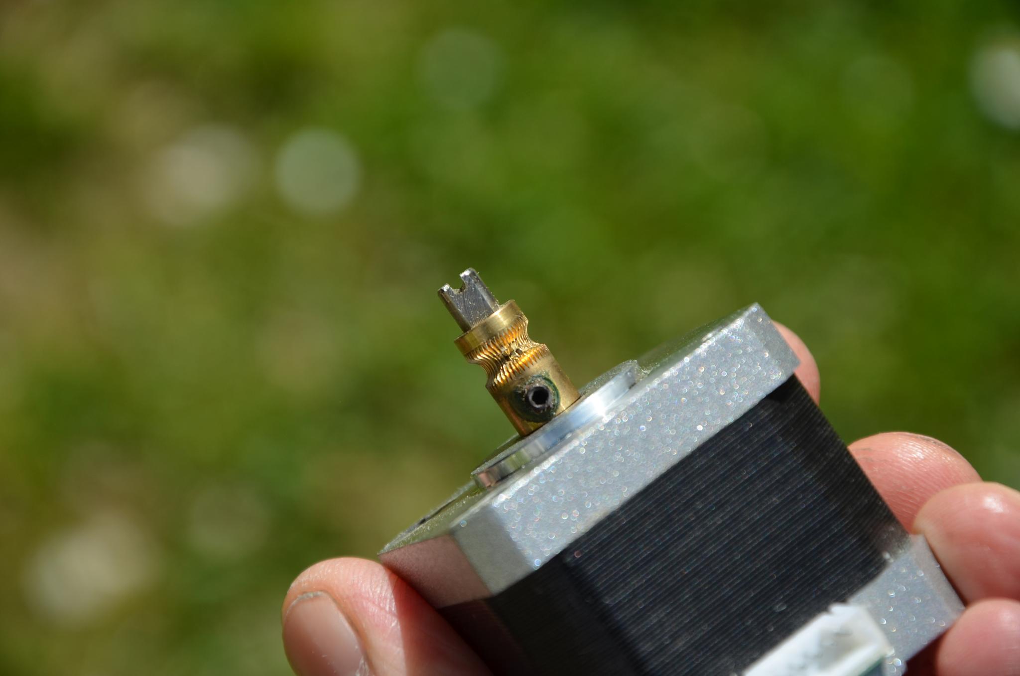

Ma buse a le hoquet !!!
Hagar en réponse au topic de Hagar dans Entraide : Questions/Réponses sur l'impression 3D
Bonjour, je remonte le sujet. Après quelques mois de fonctionnement régulier sur la seconde tête d'impression, le problème apparait à nouveau. Ce qui me fait les 2 têtes HS. Alors démontage. Et que vois-je ? Un trou (carrément) dans le fond de la gorge crantée du galet d'entraînement. Ce trou se trouve juste au dessus du méplat de l'arbre du moteur PàP. Là où il ne peut pas y avoir de réaction mécanique pour s'opposer à la force du galet de pression qui plaque le filament dans la gorge. Démontage de l'autre extrudeur : pareil. Tout s'explique enfin. J'ai trop serré le filament contre le galet pour être sûr qu'il ne patine pas et il ne fallait pas le faire. Je le signale pour tout le monde : ne serrez pas trop le filament sur l'entraîneur. C'est quand même dommage que les galets d'entraînement soient calibrés aussi près de l'arbre moteur. Avec 0,5mm d'épaisseur entre le fond de gorge et l'alésage, pour une pièce censée supporter l'effort radial du galet de pression, c'est mal pensé. Je vous mets la photo des galets crantés (quel massacre). J'attends de recevoir des galets neufs pour remettre tout ça prêt à imprimer. -
Bien que ma machine est bel et bien faite comme tu l'expliques, sa barrière thermique, c'est juste un tube avec un seul filetage côté corps de chauffe. L'autre côté est lisse. Il s'emboîte dans le radiateur et il tient par deux vis-pointeaux sans tête. Aucune trace d'un tube PTFE. Ou peut-être est-t-il caché dans l'alésage du radiateur. Je n'ai rien vu de tel en tous cas. Dommage, j'ai remis l'extrudeur de droite en état juste avant de lire ton article. J'aurais jeté un oeil dans ce trou, sinon... Au moment où j'écris, ma Stream est en train d'imprimer la pièce que j'ai tenté de faire quatre fois de suite sans succès. Avec l'autre tête d'impression, cette fois. Aucun problème. Ca vient donc bien de la tête de gauche. Je penche en effet pour un corps de chauffe qui chauffe... quand il a le temps. Le remplacement s'impose. Mais ça peut aussi être l'alim de ce corps qui ne fait pas son boulot. Il faudrait faire un test : échanger les corps de chauffe pour voir si le phénomène suit le corps - dans ce cas, c'est bien lui qui et mort - ou s'il reste sur la même tête gauche, et dans ce cas, c'est l'alim qui déconne. On peut dire que le chat noir qui me pourrit ma vie de maker est en train de se faire serrer. Ses jours lui sont désormais petitement comptés. Et quand je lui aurai mis la main dessus, je serai très méchant. -
Désolé pour le retard. Les fêtes... Ma machine : Volumic Stream30dual Mk1. Bug aléatoire. La 1ère fois, c'était à 92% d'impression, après plus de 9 heures. La tuile ! Je me remets sur le problème. J'ai contacté l'éditeur de Simplify3D. Il a reçu les fichiers factory. Rien à signaler. Ca devrait fonctionner. Mes stl auraient besoin d'une restauration, d'après lui, mais je les avais déjà réparés sur MeshMixer. Sinon, il propose que je fasse une modif sur la vitesse d'impression. Bon, si c'était ça, j'aurais le problème d'un bout à l'autre de l'impression et ce n'est pas le cas. J'ai fait deux impressions d'une dizaine d'heures chacune sur des fichiers différents : nickel. J'ai imprimé une autre pièce ensuite et ça recommence. Au bout de 2 heures, re-voilà le gauffrage. Re-test de la même pièce avec le même code non modifié : gauffrage également, mais pas aux mêmes endroits. Donc, le slicer n'y est pour rien. J'y croyais, pourtant. Ca veut dire que les "toc-toc" que j'entends, c'est le filament qui broute sur la roue d'entraînement. C'est les dents qui sautent sur le fil. Ce n'est donc pas le moteur qui commande une rétraction parasite. Donc, si ça patine, c'est que le filament est bloqué en aval. Pas assez fondu ? Ca explique ce gauffrage : plus de plastique en sortie de buse. J'ai fait un test : ressorts serrés à bloc pour contraindre le filament sur la roue dentée + augmentation de la température buse qui passe de 210 à 215°C. Pour un PLA, ça devrait suffire, quand même !!! Résultat : pareil. Encore ce gauffrage au bout de 2 heures. J'en suis à me demander si je ne vais pas remplacer le corps de chauffe. Peut-être qu'il ne chauffe pas autant qu'on lui demande. Et aussi le moteur de l'extrudeur, tant qu'on y est. J'essaye d'imprimer avec l'autre extrudeur (machine à 2 têtes). Il n'a encore jamais servi et je n'arrive pas à faire comprendre à Simplify3D de basculer dessus. En fait il valide bien le 2ème extrudeur, C'est bien lui qu'il fait monter en température, mais machine lancée, ça n'extrude pas et la machine tourne dans le vide. J'avais acheté une machine d'usine pour ne pas avoir à bricoler dessus. Je suis vert. -
Non, ça ne ressemble pas à un problème de tension domestique. Ca arrive toujours vers la fin de l'impression, au moment où la vitesse se réduit. J'ai imprimé des tas de pièces depuis un bon bout de temps sans aucun problème et là, fini. Ca déconne plein régime. Je n'ai plus confiance en mon matériel, sans que j'en connaisse la cause. Je viens de faire une autre pièce et re-belote. Ca a imprimé jusqu'à 90%, puis le gauffrage est apparu, puis carrément plus rien en sortie de buse : les derniers % se sont faits dans le vide, comme s'il n'y avait plus de filament. Dès la pièce terminée, j'ai extrudé 10mm à la même température. Le filament est revenu et est sorti comme il faut. Pas de bouchage, donc. On dirait que l'accumulation des ordres de rétraction "parasites" a donné une valeur de recul du filament plus importante que celle d'avancement requise pour imprimer. Le filament a fini par remonter dans le tube. -
Salut Antho.breizh, Non, la simulation montre une pièce qui se construit normalement, même aux endroits "gauffrés". Ce n'est pas étonnant car la simulation montre les trajectoires de la buse, ainsi que sa vitesse, mais pas les rétractions. Le problème vient d'une rétraction intempestive et cyclique qui se produit pendant la trajectoire de travail (quand la buse dépose le fil fondu). Donc, les trous n'apparaissent pas dans la visu. -

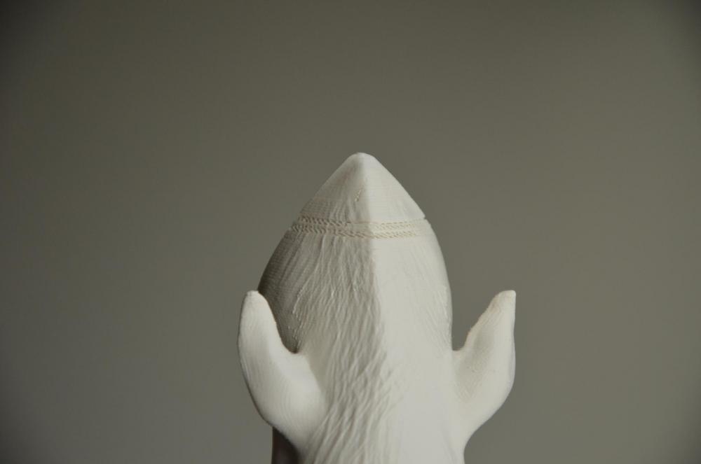

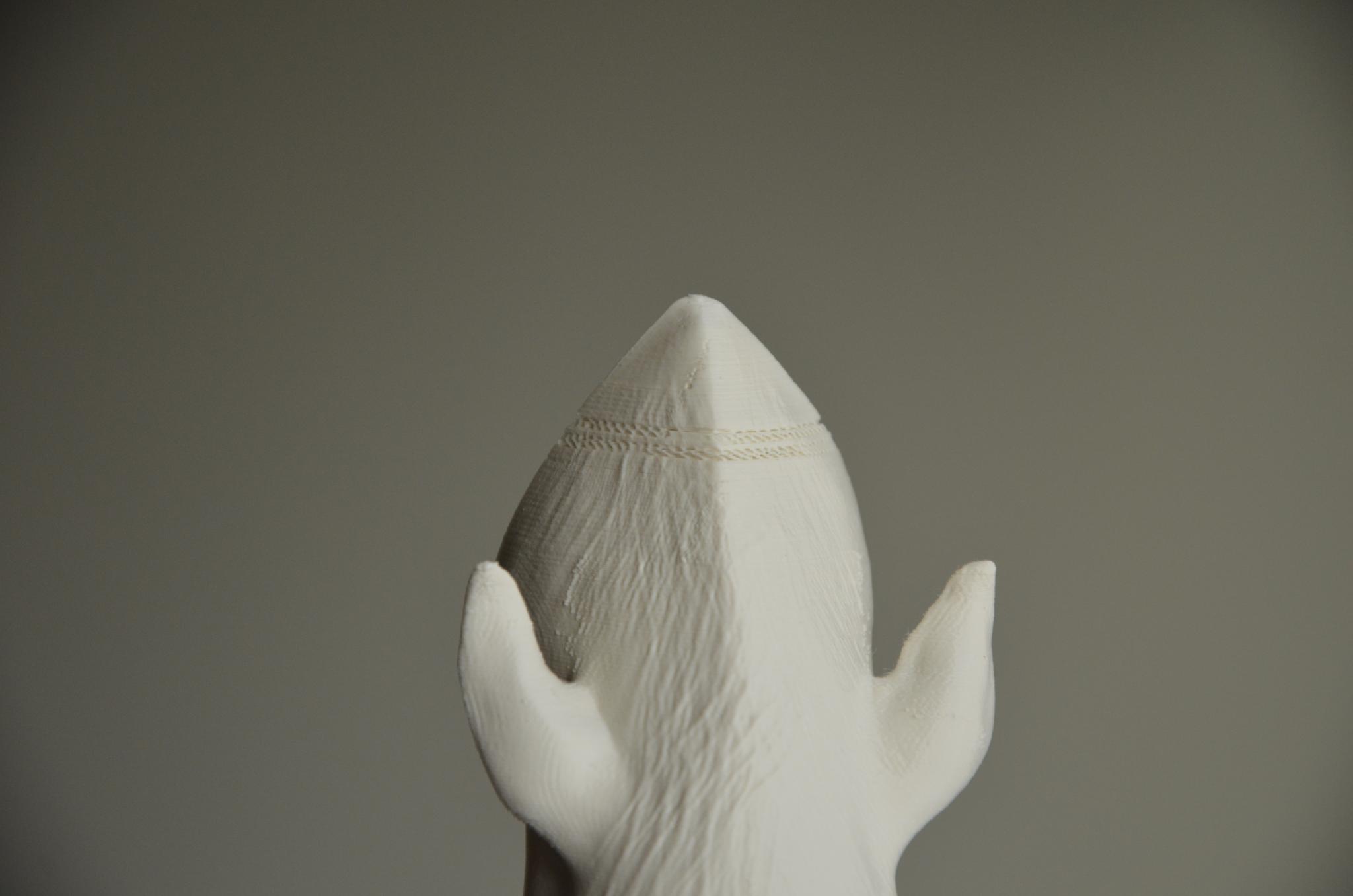

Je remonte le sujet. Ce fichu hoquet de l'extrudeur arrive de plus en plus souvent. Ca me fout mes impressions en l'air et c'est d'autant plus frustrant que ça arrive vers 90% de l'impression, soit parfois 10 heures après le début et qu'il n'y a pas moyen de contrôler le programme avant. Même la simulation de S3D ne montre rien de particulier. J'ai envoyé une requête expliquant tout à l'éditeur de Simplify3D. J'imagine que je n'aurai jamais de retour... Je télécharge en ce moment Cura. C'est donc un slicer gratuit qui va remplacer mon slicer payant. Un comble ! Voilà l'image du résultat sur 2 pièces différentes. Pas terrible, surtout pour offrir... Je mets aussi mon fichier .factory, pour ceux qui pourraient me dire si c'est mon paramètrage qui déconne... Little ball jointed girl - Ens D2 125prc.factory
