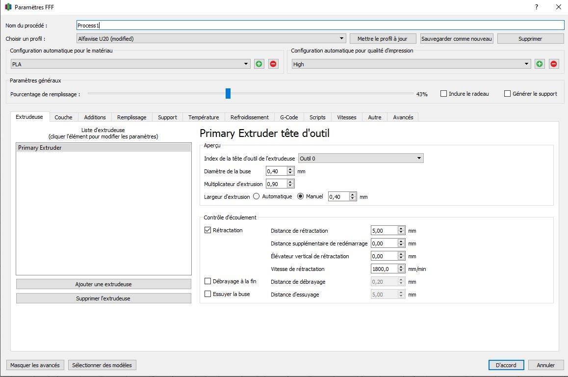

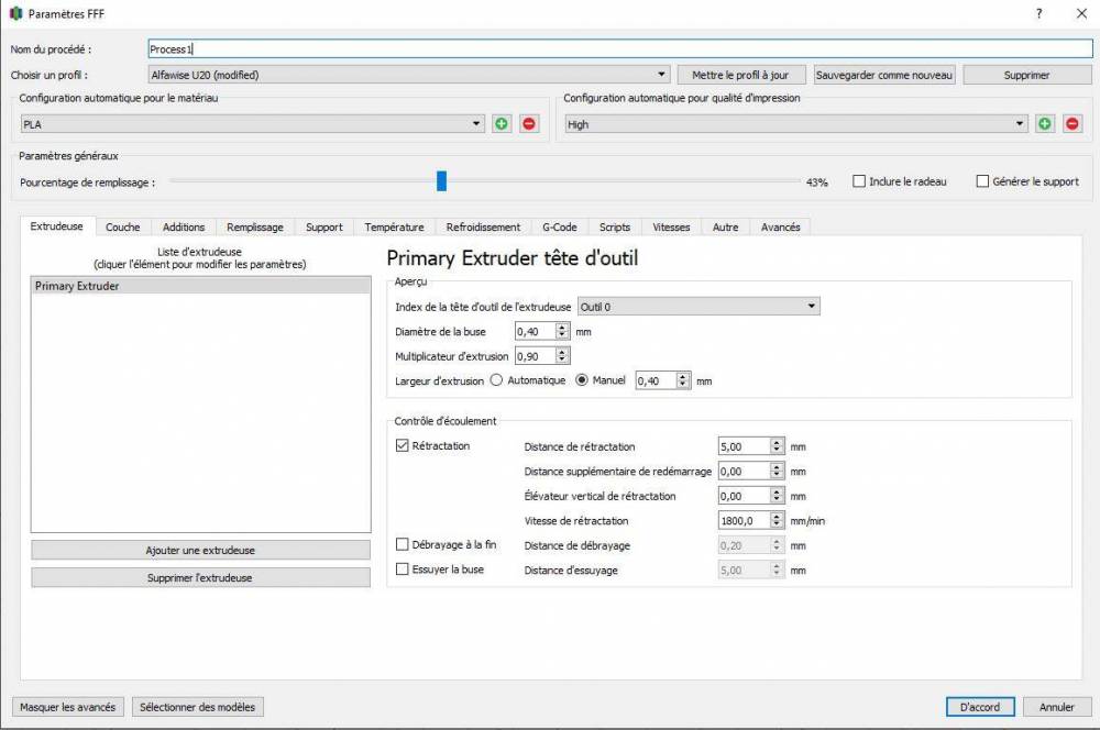

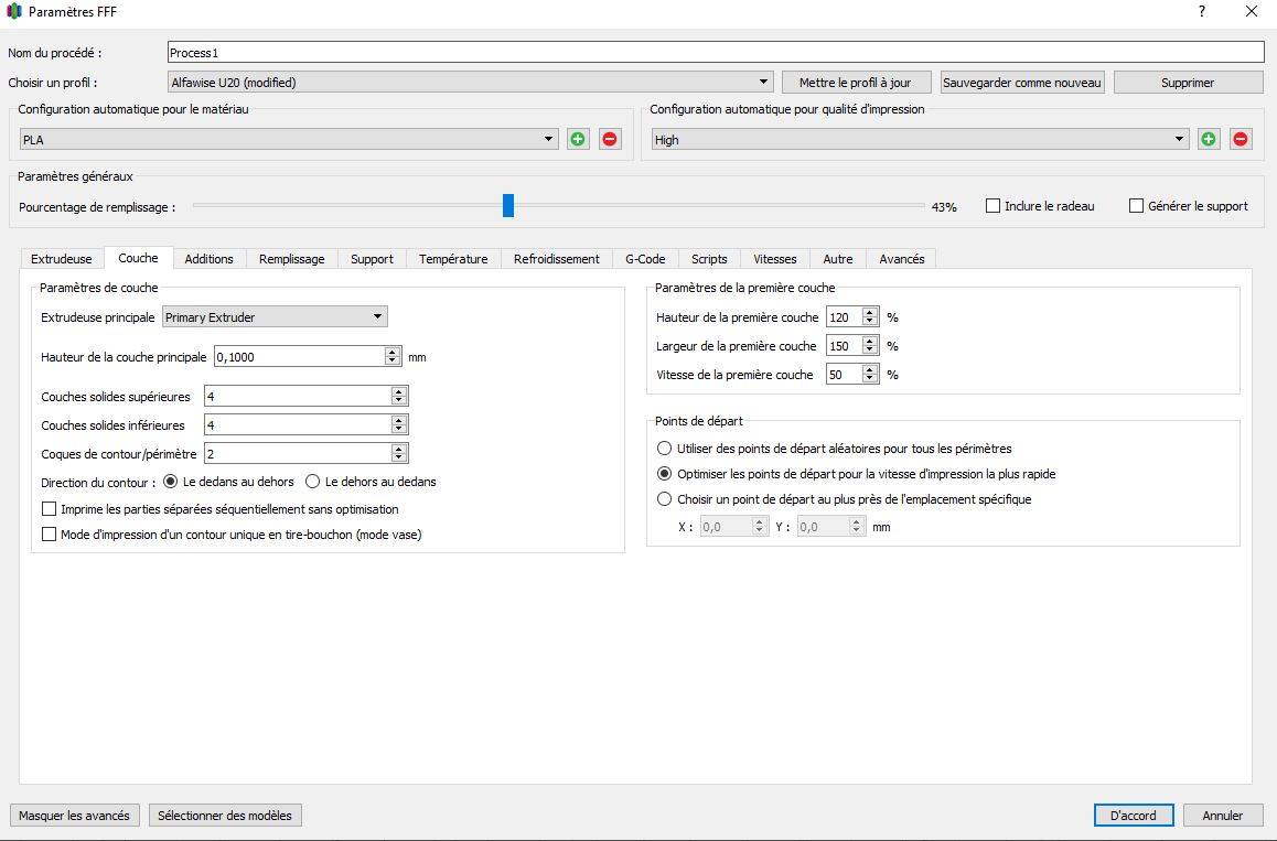

  2. Merci a tous pour vos conseil, voici les reglages que j'avais Je modife la largeur d'extruxion c'est mieux mais j'ai l'impression que c'est toujours pas bouché non ? Concernant le nombre de couche j'ai fait des test avec 10 et ça n'a rien changé.... Merci

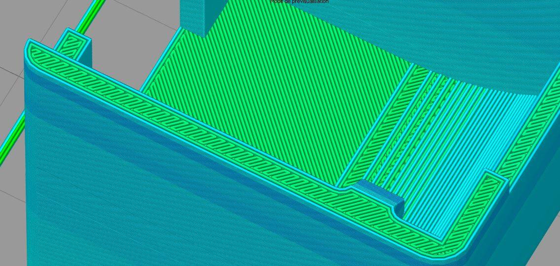

  3. Bonjour, Alors je ne comprend pas, Je modélise une piece avec une paroi d'epaisseur 1.2 mm. J'ai aussi testé en 5mm par acquis de conscience, des que je passe le STL dans Simplidy Ou Cura je me retrouve avec un default sur le chapeau ainsi que des parois qui reste ouverte. Le pire c'est que le chapeau une fois imprimer on dirait que les passage son trop espacé et qu'il manque de la matiere, on visualise bien cela sur l'ecran en couche du hacheur ! J'ai tester l’épaisseur des parois, le nombre de couche de fermeture, bref je ne comprend pas Resolution 0.1 Alfawise U20 Buse 0.4 Export STL, HIGH Auriez vous une idée ? Merci a tous Cache-Fenetre-New v8.f3d

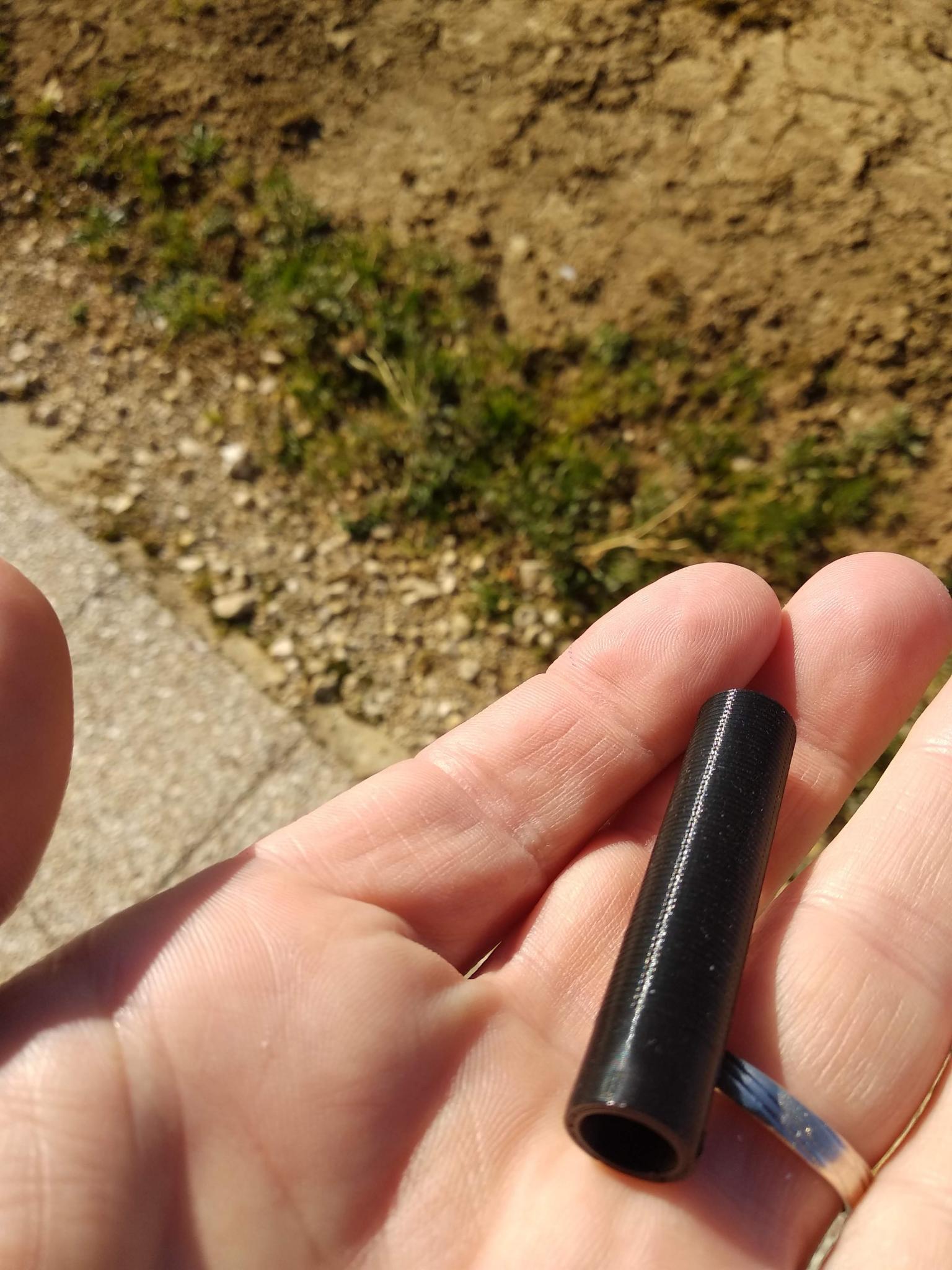

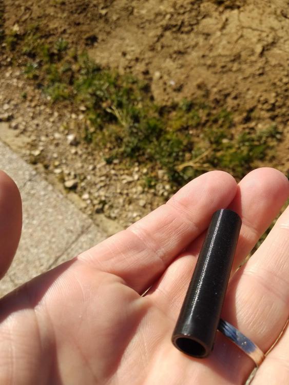

  9. Bon pour info j'ai trouvé... Je me suis dit qu'il falait tout demonté pour voir si le hotend etait bon, et la je remarque que ça bougait... ben voila la panne il suffisait de resserer l'ensemble, je pense que ça force demonter la buse ça se desserer. merci

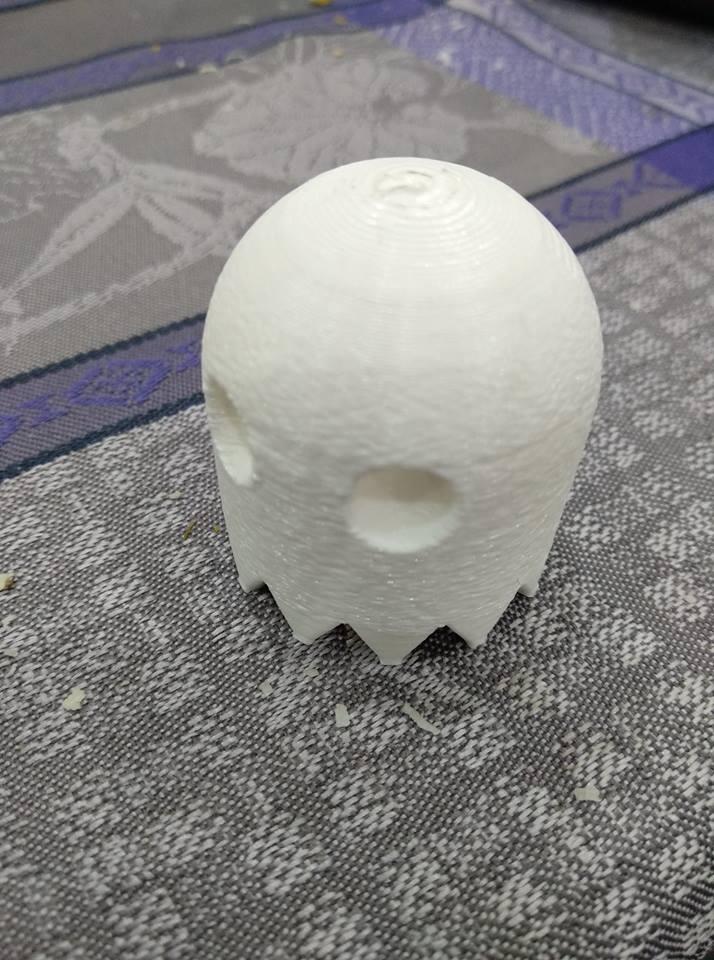

  11. Ok merci, je me suis remis par default avec le repere a 15cm il me reste 5.3cm donc il pousse 9.7cm. c'est pas mal d'apres le calcul je devrait me mettre a 95.46 au lieu du 92.60 d'origine donc. Dans le slicer je suis a 1 en parametre d'extruxion ( SIMPLIFY3D) Regarde j'ai tester hier soir sur une autre piece on dirait que c'est bon le 1er cm et plus apres bon le diametre est plus petit donc fatalement je pense qu'on voit moins le default, mais d'ailleur sur le pacman c'est bizard car on voit que le debut (6-7mm ) c'est ok et apres ça derive... J'ai tester aussi en blanc avec 92.60 mm et ben pareil c'est le defaut aussi et j'ai pas l'impression que c'est mieux en plus... bref la misere... Merci
  12. Hello Je pensais aussi a ca car j'avais essayer de calibrer l'extrucdeur aussi. Hier j'ai remis a la valeur par defautl 92.60 et pareil.... Ce matin j'ai demonter la buse, le hotend pour voir si c'etait crade aussi. Question si tu change la valeur si tu l'augmente quel sera l'impact ? SUR ou SOUS extrucsion avec un grand chiffre ? Merci
