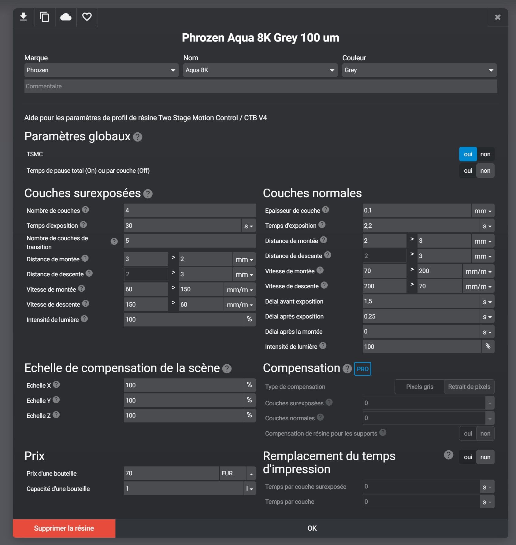

SPeCTRo88 en réponse au topic de SPeCTRo88 dans Discussions sur les imprimantes 3D
Je pense effectivement que ça vient d'une sous exposition. c'est apparemment ce qui est dit dans cette vidéo à partir de 2'35 (https://youtu.be/NrNfqOCilAQ) -
IMPRESSION UNIQUEMENT DES SUPPORTS
OK je vais refaire un essai avec 50 microns et les valeurs de ma phrozen 8k sur lychee pour voir si c'est mieux car ça ne vient pas de la T° de la pièce. Pour les supports il y en avait pourtant beaucoup c'était une forêt vierge. -

SPeCTRo88 a posté un sujet dans Discussions sur les imprimantes 3D
Bonjour, je viens de lancer ma première impression et seuls les supports s'impriment, pourtant lorsque lycheesclicer (version free) a fait le tranchage les images du modèle étaient bien générées. J'ai vu que cela pouvait venir du temps d'exposition. Comme c'était ma première impression résine je ne sais pas si mes paramètres étaient corrects. J'ai joint une capture d'écran de ma résine et des différentes valeurs. (j'ai mis une grosse épaisseur donc le soucis vient peut-être de là) Si vous quelqu'un pouvait y jeter un œil et m'aider à comprendre ce qui cloche je lui en serait reconnaissant. Merci d'avance. -
