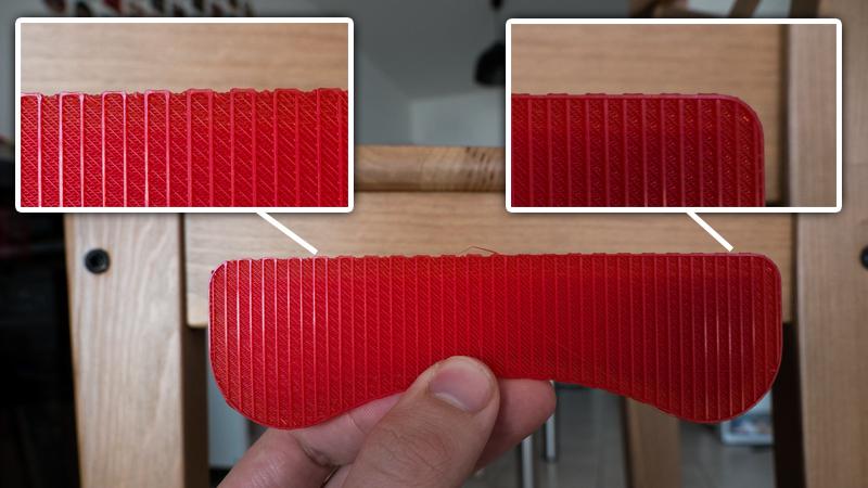

  1. Je mets de la laque aussi, je te rassure hein Mais quand je peux m'en passer je le fais, pas envie de me retrouver avec des ventilos complètement encrassés.
  2. Tu as bien activé le paramètre spécifique au Thin Wall dans ton slicer comme précisé dans le tuto ?
  3. C'est pas une obstination, juste que quand t'as un leveling fait correctement, ça adhère sans rien, même sur du verre.
  4. Merci pour ton retour très complet ! Ca fait plaisir d'avoir de tels retours, je vais me pencher un peu sur tout ce que tu as expliqué. L'histoire du radeau au final, c'est réglé. J'ai pris la mauvaise habitude de l'utiliser avec la surface d'origine de la U20. Depuis que j'ai installé le miroir, je peux maintenant simplement faire une jupe histoire d'avoir un fil propre au début de l'impression réelle de la pièce. J'ai imprimé hier tout un tas d'amélioration pour la U20 sans aucun accroc. L'imprimante a tourné toute la journée et toutes les pièces étaient "parfaites" sans aucun décollement. Merci la laque je suppose. Je viens de lancer une impression de 10 heures d'une grosse pièce, ça va être un peu le test final pour voir si tout est ok et que je peux me lancer sereinement dans d'autres projets.
  5. Je n'ai pas pris le temps de calibrer mon extrudeur non. Je ne l'ai pas fait car les impressions sont "parfaites" à l'exception du problème explicité. En ce qui concerne le filament, il s'agit de PLA en 1,75mm de chez Grossiste3D. Tous les autres paramètres sont ceux de base. Mon interrogation principale vient du fait que cela ne se produit que lorsque je fais un raft et uniquement sur les tracés sur l'axe Y. Pas de soucis en faisant un Brim du coup et encore moins avec un skirt. Pour les premiers points effectivement, il n'y a maintenant plus vraiment de problème. Mes différentes modifications et l'ajout de la laque semble avoir solutionner le problème. L'imprimante tourne à plein régime depuis ce matin sans problème particulier. Merci d'avoir pris le temps de me répondre
  6. Bonjour tout le monde Heureux possesseur d'une U20 envoyée par Gearbest il y a quelques jours, je découvre doucement le monde de l'impression 3D. Je dois dire que les différents sujets présents sur le forum m'ont aidé à résoudre quelques problèmes, mais certains sont toujours présents. J'ai remplacé hier la plaque de verre par un miroir, car celle-ci était évidemment bombée. Je fais maintenant face à des problèmes d'adhérence sur le support, principalement sur la partie gauche des impressions et en particulier quand celles-ci sont assez larges. Voilà ce que j'ai fait jusqu'à présent : Augmenter la température du bed à 60°C (50°C jusqu'à présent). Augmenter la température de sortie du PLA à 210°C (est-ce que cela a une réelle incidence sur l'accroche ?). Vérifier le nivellement. Passage de l'épaisseur de première couche à 0.2mm (0.3 avant). De tout cela, c'est la température qui semble mieux corriger le problème, car une impression à 200°/50° faite juste avant avait mal accroché. ► Je compte acheter de la laque ce soir, pensez-vous que tout sera bon après cela ou y'a-t-il d'autres paramètres à prendre en compte ? Autre petite question qui est également peut-être liée. Lorsque l'impression démarre (après la chauffe), la tête part du "bas-gauche" du bed pour commencer à faire le radeau de la pièce à partir du "bas-gauche" également. Le problème c'est que l'extrudeur se met, je trouve, en route un poil trop tard ce qui fait que le contour "bas-gauche" du radeau est à chaque fois ratée sur les quelques premiers centimètres. ► Y'a-t-il un réglage à faire pour que, la tête descende un peu plus tôt et que l'extrudeur se mette en marche plus rapidement également ? Enfin, lors de la première couche du radeau, pour les couches sur l'axe Y, l'extrudeur a tendance à claquer. Je l'aide du coup à main pour cette première couche histoire d'être sûr que ce soit bon. J'ai déjà ajouté une rondelle métallique d'à peine 1mm, car la roue dentée n'accrochait pas assez bien le PLA en sortie de boite... ► Pensez-vous à d'autres choses qui pourraient régler ce souci ? Voilà, c'est un peu consistant pour un premier post, mais je commence un peu à sécher sur ces quelques problèmes... Merci d'avance ! PS : j'ai vu quelques messages concernant l'authges qui vont dans les deux sens puisque les liens sont affiliés. Voilà voilà.
