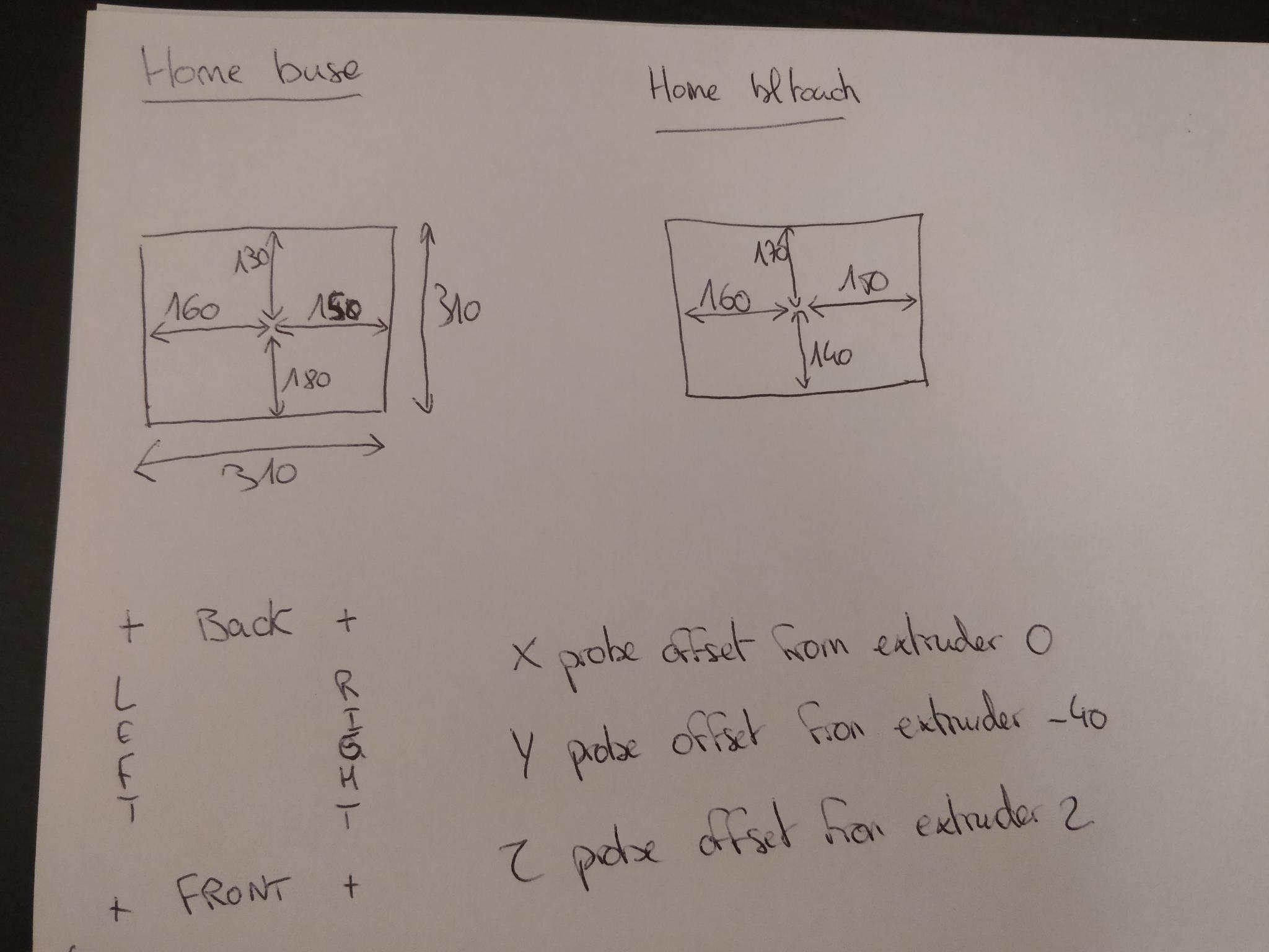

  1. oui aussi , mais du coup j'ai avancé depuis ce matin, c'est bien un souci dans le firmware marlin, j'ai remis la position du bltouch comme de "base" et ca fonctionne. Me reste plus qu'a trouver comment faire pour le mettre a la bonne place et que ca imprime correctement ensuite. en tout cas merci a toi
  2. yeap, j'avais vu ça mais j'ai jamais touché a ce paramètre, ou du moins il est bon. La taille du plateau est bonne, la hauteur aussi ... etc Je pense que ca vient d'un réglage dans marlin, c'est casi sur...
  3. le paramètre 0 au centre du plateau se fait avec marlin : Z safe homing avec le bltouch. (de tète je crois que c'est ça ^^) du coup comment tu modifie les paramètres machine de cura? Et dans tout les cas je l'ai jamais fait auparavant et ça fonctionnais très bien.... je comprend pas la...
  4. Bonjour. Je vous explique : J'ai une CR-10 stock flashé avec un firmware marlin 1.1.9. J'ai déjà effectué plusieurs impressions sans souci, mais la j'ai changer ma tète d'impression pour prendre un Bondtech en direct drive avec une E3D V6. J'ai imprimer un nouveau support (celui de Razor, très bon boulot au passage ^^), je l'ai monté avec le support pour BLTouch. Dans le firmware marlin j'ai tout renseigné correctement (je pense), bref jusque la ça va. Maintenant mon souci : 1 - Le Home n'est pas totalement centré, sur la photo ci joint je vous ai noté le home pour la buse et l'autre pour le BLTouch, je ne sais pas lequel des deux doit être totalement au centre (dans tout les cas aucun des deux ne l'ai) 2 - Ma première couche d'impression commence avec l'axe X a 300, soit complètement a droite......... D’où vient le souci? merci

  8. Je l'ai déjà fait... le souci ne viens pas du réglage du Z offset en lui même mais du firmware. Sinon j'ai réussi a régler mon souci. En fait j'ai du reflasher marlin et ça fonctionne, peut être une erreur lors du précédent flash... Encore merci.
