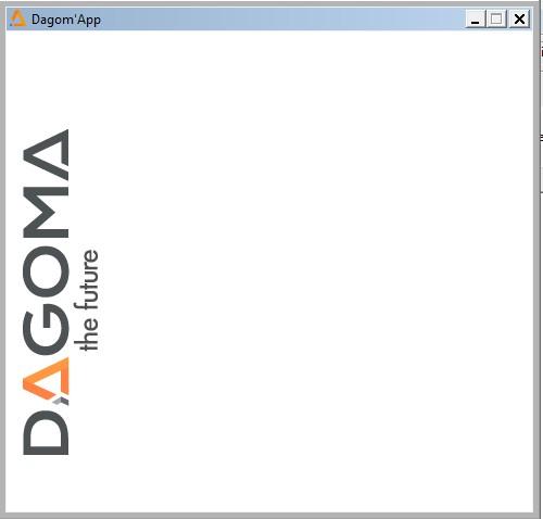

  1. J'ai réussi en emmenant l'imprimante chez moi et en utilisant dago app' sur mon PC perso pour paramétrer la première couche. Je précise en passant que l'utilisation de Dago app' dans le réseau d'un collège pose problème.
  2. L"application est vide (cf image)... Est-ce que quelqu'un a déjà eu le même problème ? Y a t il une solution ? J'ai le même affichage que j'utilise la version 32 ou 64bits et sur deux ordinateurs différents
  3. Le SAV vient de me conseiller cette page : https://support.dagoma.fr/support/solutions/articles/36000073753-discoeasy200-la-première-couche-est-trop-haute Je teste et je vous en reparle.
