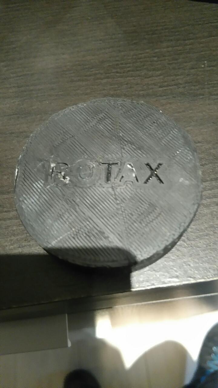

Bonjour Je modelise avec fusion 360, j'ai créé un cylindre puis j'ai sur la surface du dessous insérer le texte ROTAX que j'ai extrudé en -2Mm. Je peux essayer d'extruder des 2 côtés pour éviter d'être plan avec la surface ? Cdt -

Ok Donc si je met 0 je ne devrais plus avoir mon pb ? Ou vous pensez que cela vient d'ailleurs ? Et surtout pourquoi que quelques lettres ? -

Mon plan est normalement bon et puis je ne vois pas pourquoi certaines lettres serait bonne. Trop écrasé ? Difficile à dire je ne pense pas mais je peux décaler en z pour voir. Mais sous cura il n'y a pas un paramètre de réglage qui indique la hauteur de la couche du dessous ? -

C'est celle du dessous. Pour moi il aurait du écrire rotax et construire autour le cercle. -
Bonjour, Voici une photo de ma pièce vue de dessous, donc c'est la face de départ de l'impression, je ne comprend pas pourquoi certaines lettres sont bien réservé et d'autres non, je suppose un réglage sous Cura sur les lignes du dessous ? Et du coup même question sur la finition donc dernières couches. Si quelqu'un avait la réponse cela m'éviterais de galèrer. Cela aurait du marquer ROTAX Bonne fin de journée
