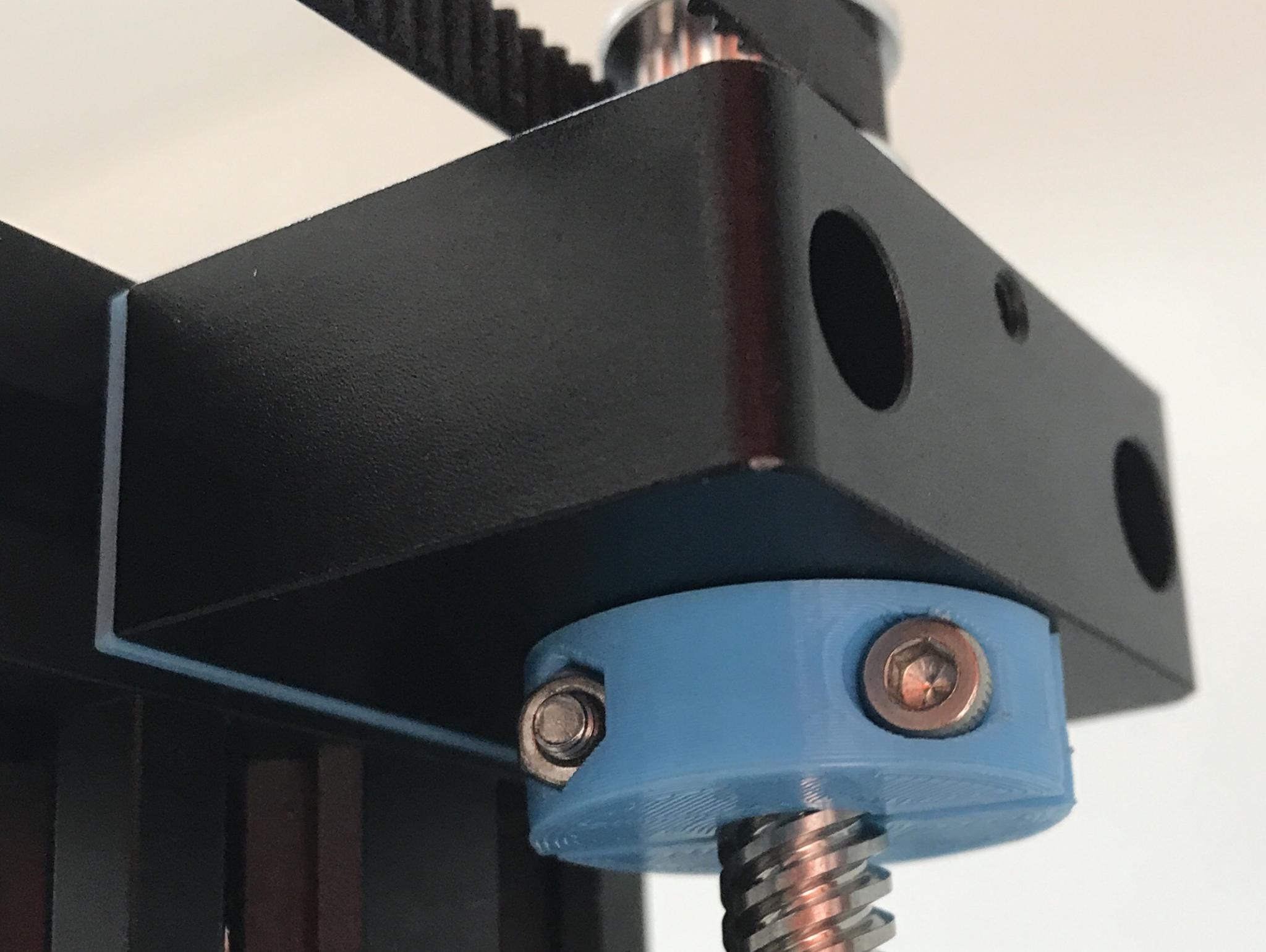

  3. j'avais 1mm de décalage entre le bas de la vis (en ligne avec le moteur) et le haut (dans le roulement de la pièce noire reçue de chine). j'aurais pu conserver le support roulement en haut d'origine mais j'ai remarqué que le roulement était plus petit dans la pièce d'origine du coup je me suis imprimé cette petite cale et c'est bon

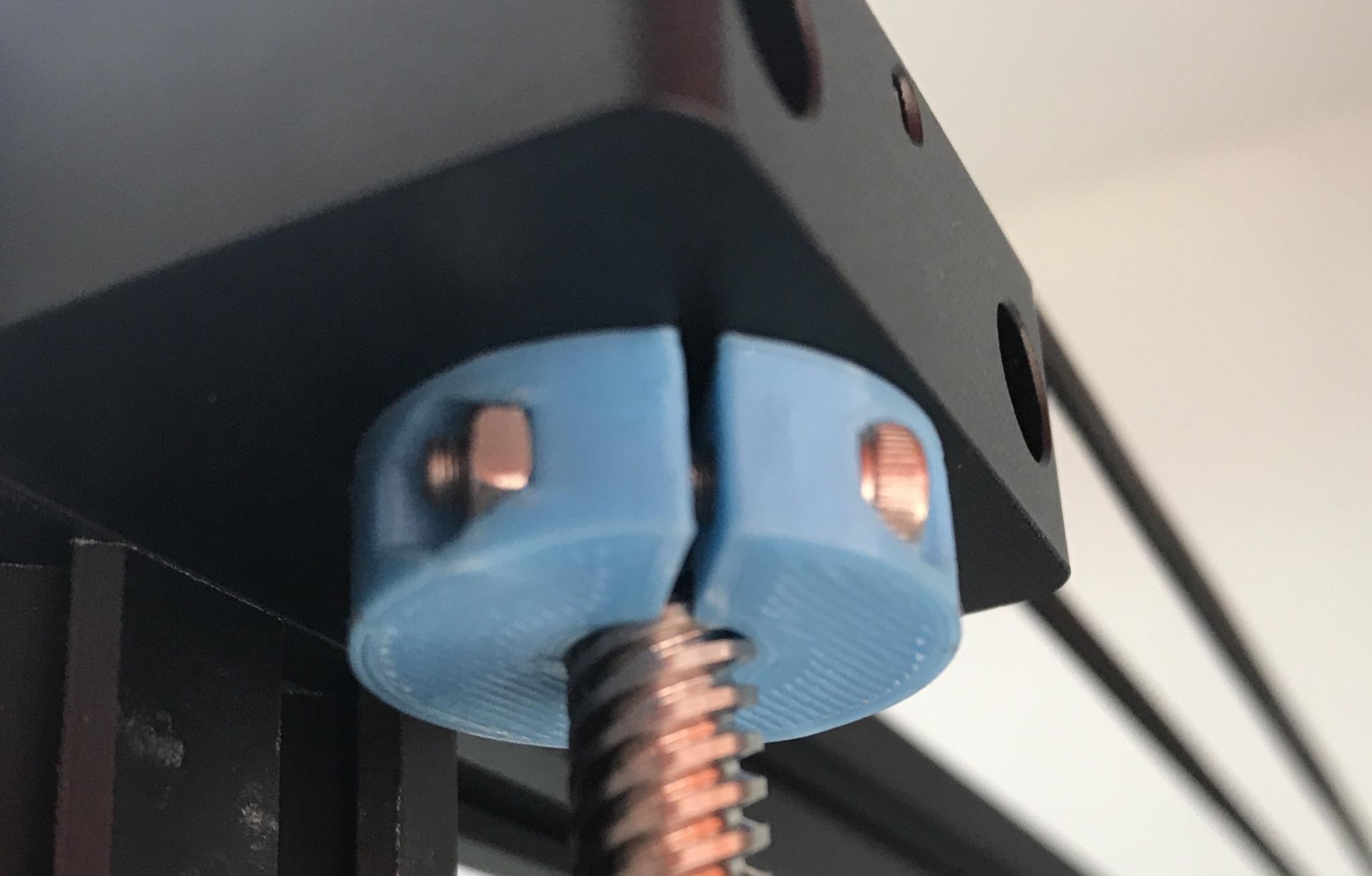

  4. les voilà les clamps s'impriment par paire, à plat sans support, j'ai mis un peu de jeu et les écrous M3 rentrent en forçant juste un petit peu. pour la plaquette, elle fait 1mm d'épais et s'adapte aux support roulement du kit double axe z présenté sur ce sujet clamp 8mm.stl plaquette entretoise.stl
  5. Un clamp sur chaque vis pour les empêcher de monter
