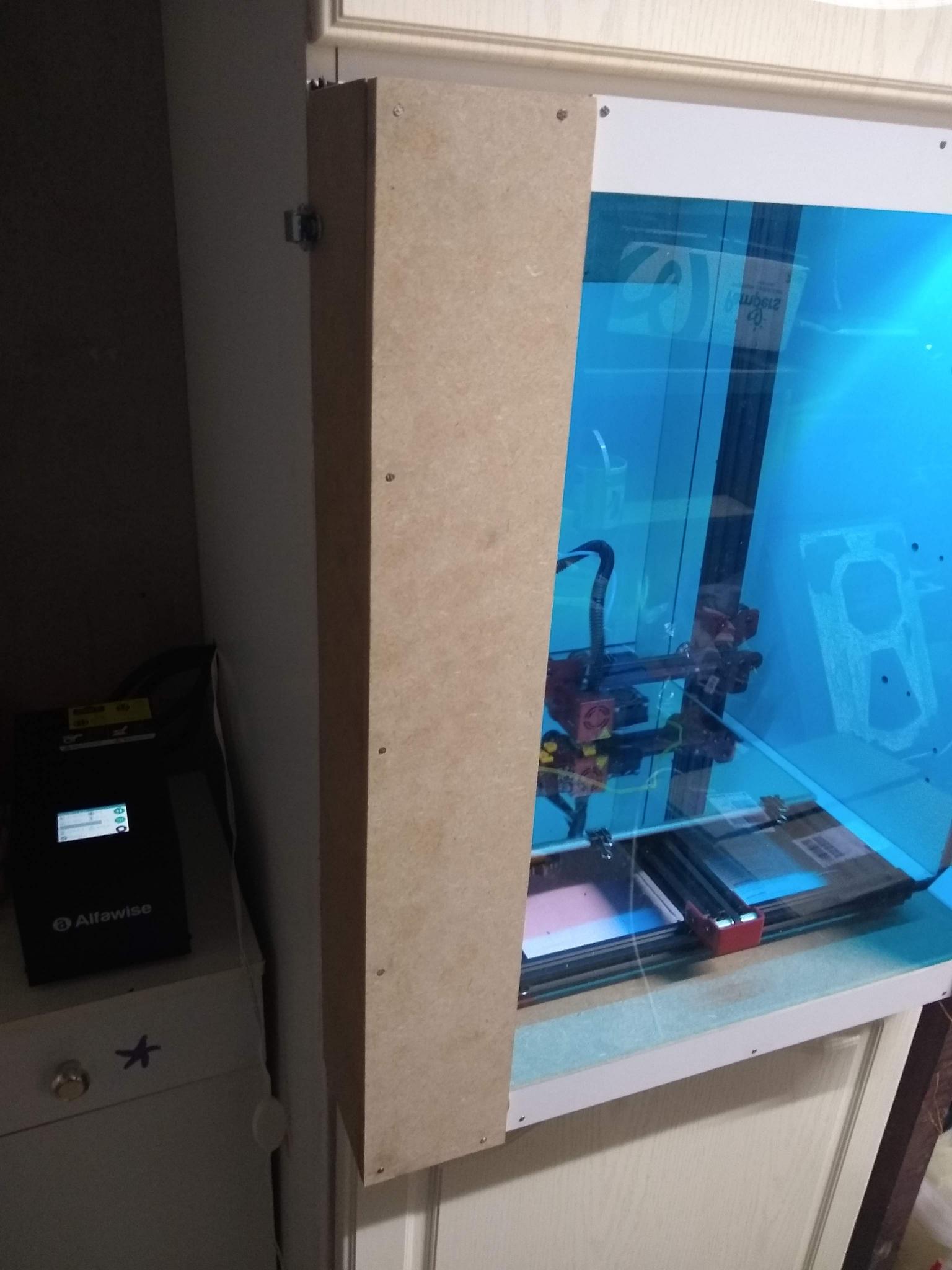

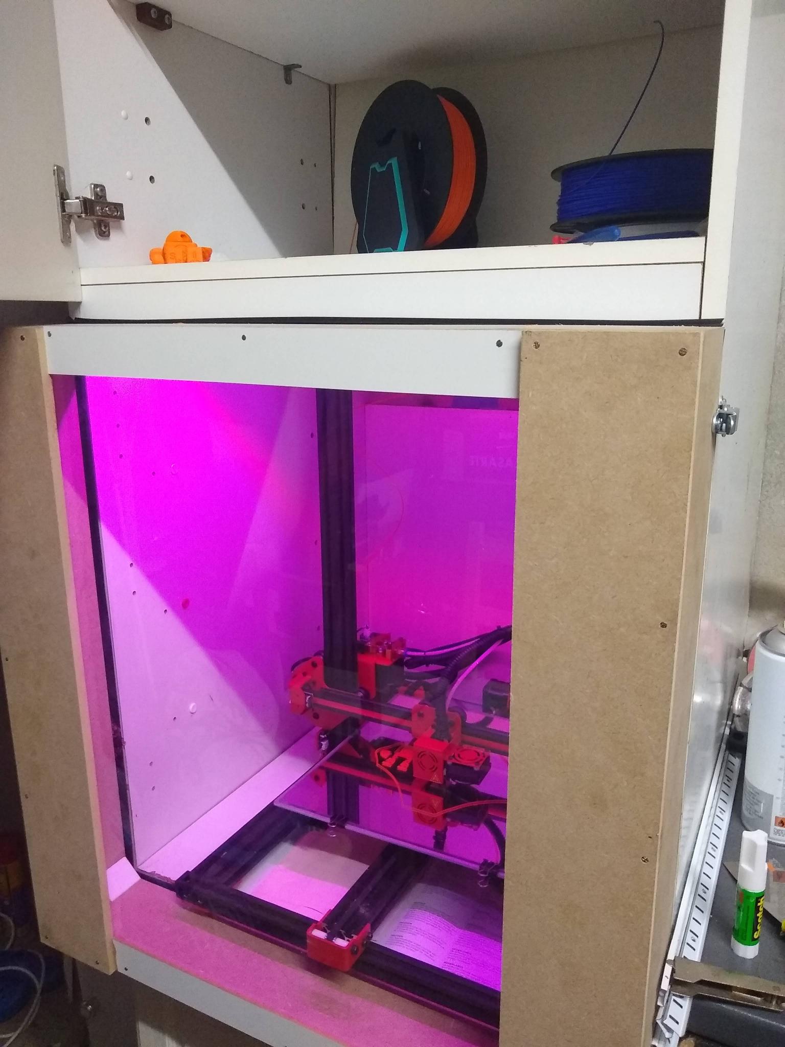

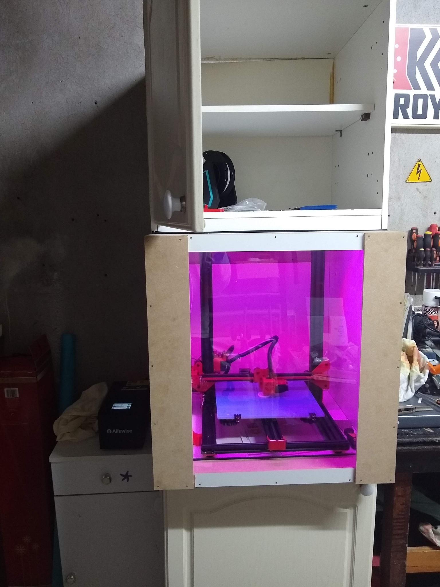

    J'avais oublié les photos de mon installation ! Dans une colonne de four, j'au fait une porte déportée de 10cm environ. Un petit trou sur le dessus pour le filament, et un plus gros sur le côté pour passer les cables et sortir le boitier !
