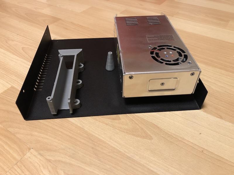

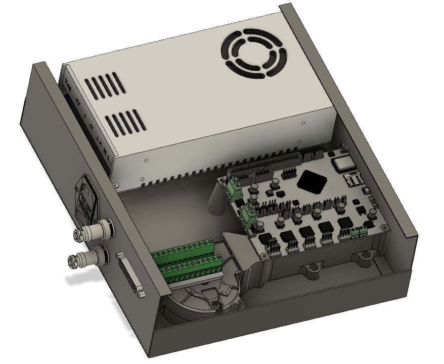

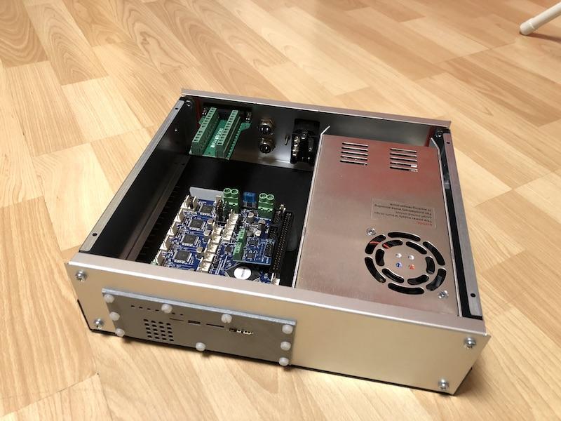

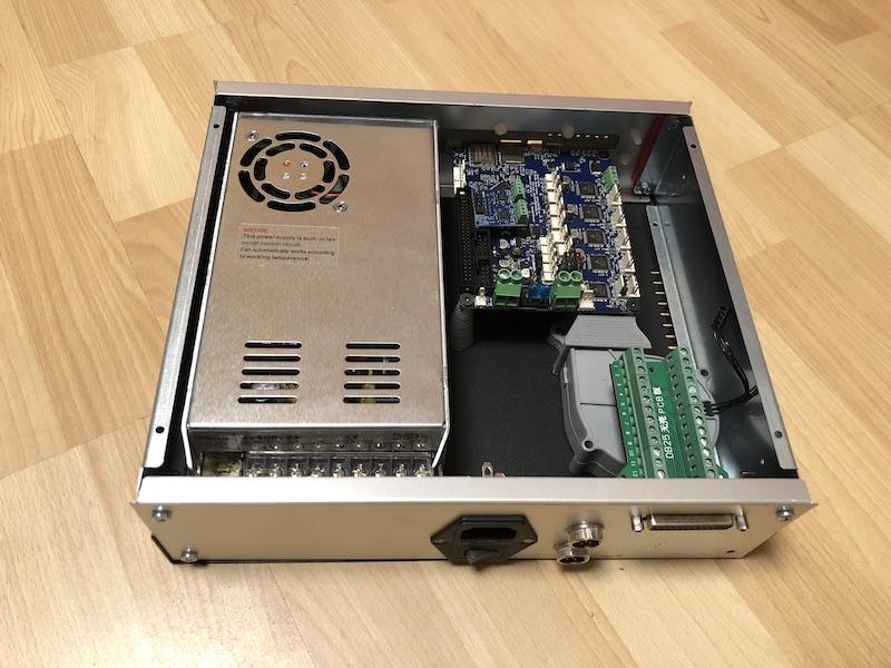

  3. Voici le boîtier acheté. https://www.audiophonics.fr/fr/boitiers-diy-boitiers-serie-eco/hifi-2000-boitier-eco-ep802825-280x250x80-p-3438.html Il aurait été sans doute plus simple de prendre la taille au dessus
  4. Pour le ventilo, c’est un 12v d’un ancien Mac Pro que je prévois de faire tourner en 5v, c’est donc très silencieux. Pour l’emplacement, puisque je compte faire un caisson type vitrine, je prévois de mettre le boîtier derrière le fond.
  5. Salut, Je vois que ça travaille dur ici, bravo !!! De mon côté, je n'ai pas pris le choix de faire une intégration du boitier de commande spécifique à ZATSIT afin de pouvoir être réutilisé plus facilement sur une autre imprimante. J'intègre donc l'électronique dans un boitier prévu initialement pour de la HIFI car ils ont le mérite de ne pas être cher et facilement modifiables. C'est loin d'être fini mais ça donne ça pour le moment A+
