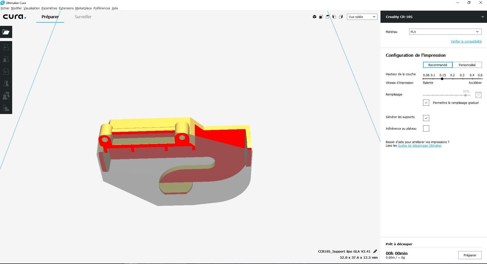

  4. C'est a quel endroit l'etirage sous Cura 3.6 ? Je vais essayer le plateau en verre directement, je ne l'ai jamais fait, on va voir.

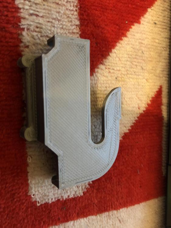

  7. Salut a tous, je débute, soyez indulgent Je rencontre quelques soucis avec ma CR-10s, les voicis: Sur ma pièce, je fais des supports, ils sont super difficile a enlever bien souvent, une galère même sans rien casser de la pièce originale. 2eme problème, à l'impression, les 2 trous de fixation crées ne sont pas présent. 3eme soucis, qui n'en est peut être pas un, je trouve la qualité de la dernière couche pas top, je me trompe? J'utilise Cura 3.6 et Fusion 360. Merci d'avance.

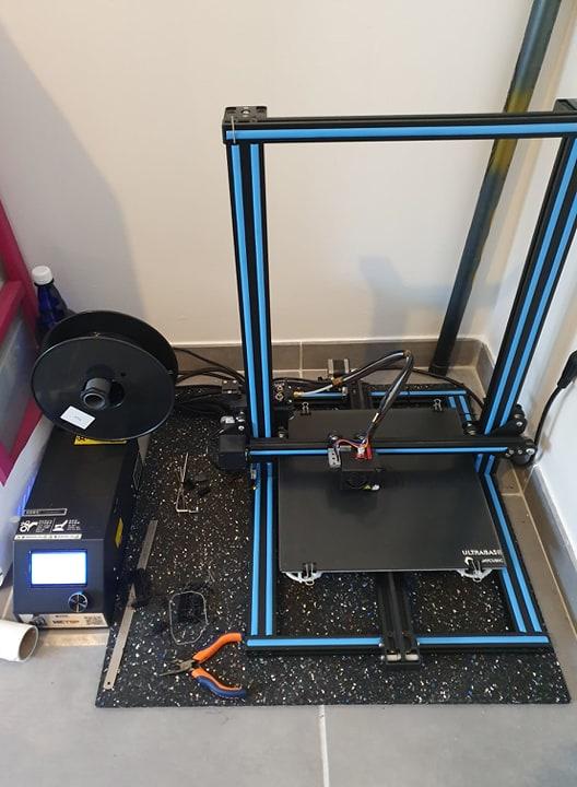

  9. Alors oui, et j'ai trouvé en même temps que tu l'a écris, en fait, je l'ai acheté d'occasion, et la personne l'avait stocké dans son garage, il a du un peu trop tirer sur les fils, et en effet, la prise du switch Y etait bien débranchée dans le boitier de commande. Tout est rentré dans l'ordre, je vous en remercie beaucoup!!
  10. Salut, voila, changé, ca ne me le fait plus. Par contre, je dois moi même remettre le plateau a sa position initiale ( tout au fond) manuellement quand je fais un Go Home, normal?
  11. J'en ai un en plus, je vais le changer et vous faire le retour, Merci ^^
  12. Il n'y a qu'un switch, c'est celui a coté du moteur, mais c'est quand le plateau va a l'opposé du switch qu'il y a le problème. J'ai l'impression que l'imprimante ne mémorise jamais la position de plateau, sauf quand elle imprime.
  13. Salut, non pas de rallonges, je vais essayer OK. Le capteur de fin de course est dans le moteur?
  14. Bonjour a tous, Je viens d'avoir ma CR-10s, mais je rencontre un petit problème, je ne sais pas si c'est normal. Mon plateau (Bed), si je lance un Bed Auto Leveling, a un moment, part complétement a fond vers l'avant, beaucoup trop loin, plus loin que la butée mécanique, la courroie n'aime pas trop.... Quand je fini une impression, je suis obligé de remettre a la main le plateau bien au fond, sinon, il reprends la ou il en était a l'impression suivante, et du coup, le plateau avance encore a fond...Trop loin toujours.. Un Home Auto fait avancer le plateau de 1cm environ, peut importe sa position, il ne part pas donc au fond. J'ai la dernière mise a jour du firmware de l'imprimante, il y a bien la taille du plateau noté, j'ai essayé plein de choses, mais rien n'y fait. Une idée? C'est peut être normal? Merci d'avance.
