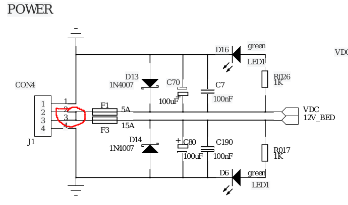

  1. pour avoir le Module Wifi sur le serial il faut être sur le serial 6. /** * Select a secondary serial port on the board to use for communication with the host. * This allows the connection of wireless adapters (for instance) to non-default port pins. * Serial port -1 is the USB emulated serial port, if available. * * :[-1, 0, 1, 2, 3, 4, 5, 6, 7] */ #define SERIAL_PORT_2 6
  2. En directe du forum de geeetech (mais j'ai mis un moment à mettre la main dessus) : http://www.geeetech.com/wiki/images/d/d3/Hardware_GT2560_RevA%2B.pdf Hardware_GT2560_RevA+.pdf
  3. Concernant la pont dans le connecteur d'alimentation, c'est sur le schéma de la gt2560a+. Techniquement je suis pas sur que ce soit un bon choix mais c'est une "feature" Question : comment on cable les mosfet externe ? directement sur le sortie du heatbed de la carte et en laissant travailler les optocoupleur du Mosfet externe ou avant les mosfet interne ?
