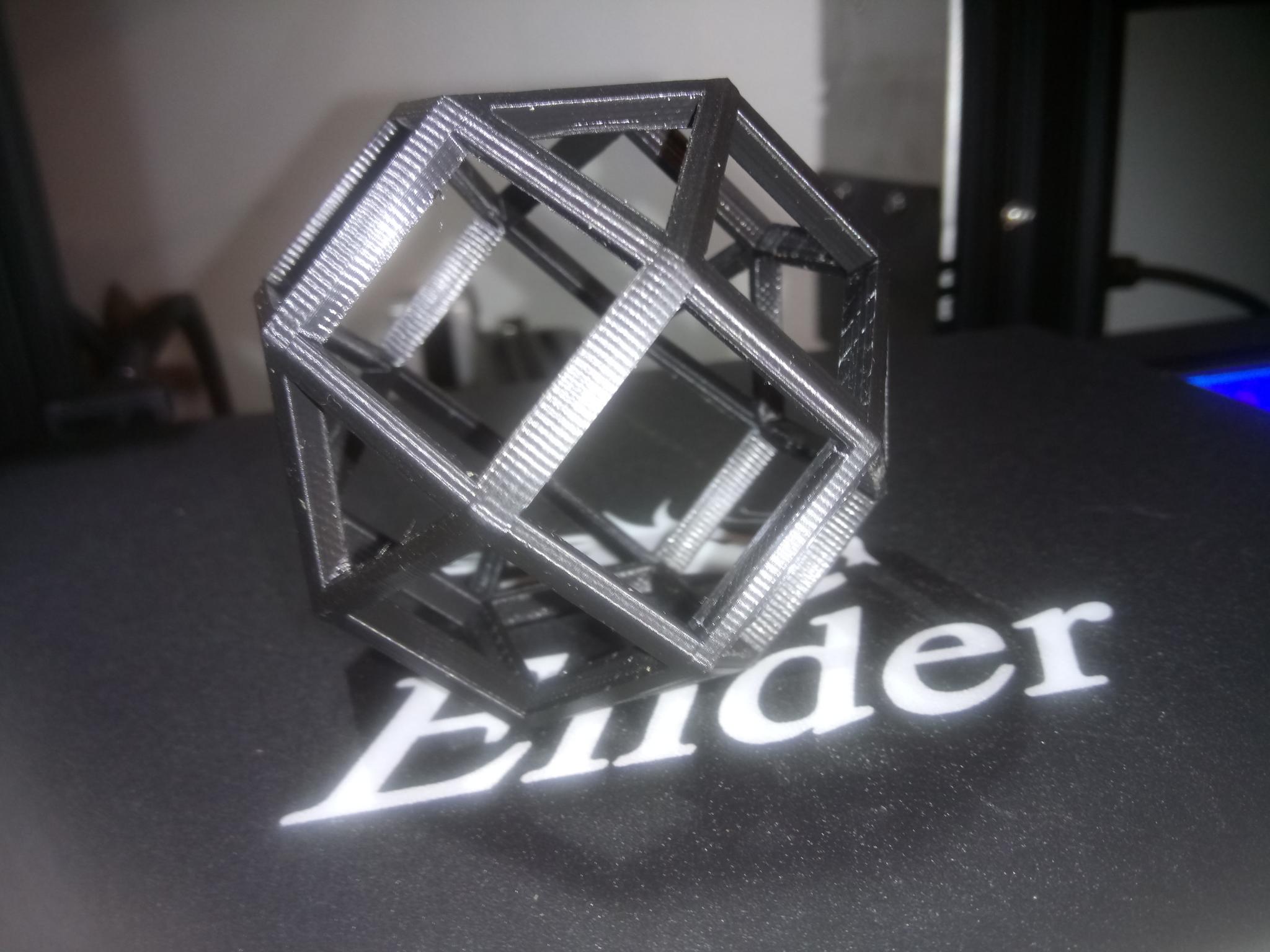

  5. Finalement ... Imprimante acheter . L' Ender 3 pro , elle est cool facile a monter, les profiler alu sont correct, malgré que j'ai crus foirer les filetages dés mon premier blocage ::) Reçu depuis 1 semaine, commander le 17 reçu le 21 sur un long fleuve rapide ^^ . ^ . Beaucoup de test fait en PLA. Bref que du bonheur, sa reste extrêmement précis . Gros bémol le support magnétique n'est pas terrible ... chaleur et magnétisme ne font pas très bon ménage ( je pense que le plateau est a basse de ferrite ? ) J'ai glisser une petite photo d'une de mes premières impression 'structurelle" PLA Il cis
