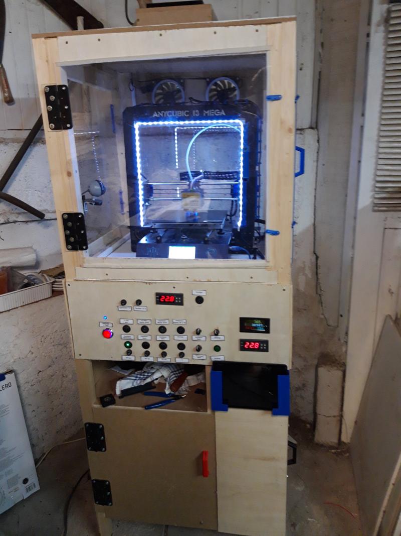

  1. Bonjour, fortement motivé par le caisson de Slayer, je me suis lancé dans une réalisation qui a été modifiée plusieurs fois pour intégrer mes envies du moment ..... le caisson de l' imprimante s'ouvre sur 3 cotés 4 pieds réglables pour être de niveau refroidissement assuré par 4 ventilateurs de 120 mm avec filtres + variateurs de vitesse ( 2 en extraction et 2 qui soufflent sous l' imprimante ) chauffage par élément chauffant + ventilateur dédié avec filtre éclairage LED avec variateur joints en mousse sur toutes les portes et bouchage des " trous " a la colle chaude pour une étanchéité relative Pour la partie contrôle ( je me suis lâché ) : environ 150 mètres de câblage , Raspberry + module 4 relais, Ethernet , 6 relais , 1 contacteur industriel, 2 relais temporisés, 2 alims 12 volts , 1 alim 5 v, des filtres 220v, plein de fusibles, des soudures .......... Thermostat électronique qui pilote chauffage et refroidissement compteur de temps de fonctionnement de l' imprimante compteur d" électricité consommée chauffage avec thermostat pour la partie qui contient la bobine de filament , pour l'hiver ....... ventilation de la partie électronique indépendante par 2 ventilateurs de 120 mm avec filtres mise en marche de l"ensemble par relais auto-alimenté et arrêt total contrôlé par le Raspberry ( en fin d' impression tout est mis hors tension ) bouton d' arrêt logiciel du Raspberry prise de contrôle " manuel " de l' imprimante et de la régulation thermique du caisson possible .....je suis allé loin dans mon " bricolage " mais cet hiver j" ai imprimé de l" ABS dans une cabane non chauffée sans soucis .
  2. De mon expérience pour l'impression avec de l"ABS ( marque Sunlu ) : imprimante ( anycubic I3 mega ) dans un caisson préchauffé a 21 ° c , pas de ventilation , vitesse 40mm/s , premiere couche a 20 mm/s, impression a 230 °, plateau à 100 ° Pour info, çà foirait avec les ventilateurs de refroidissement des moteurs pas a pas en marche ( courant d' air dans le caisson ) .
