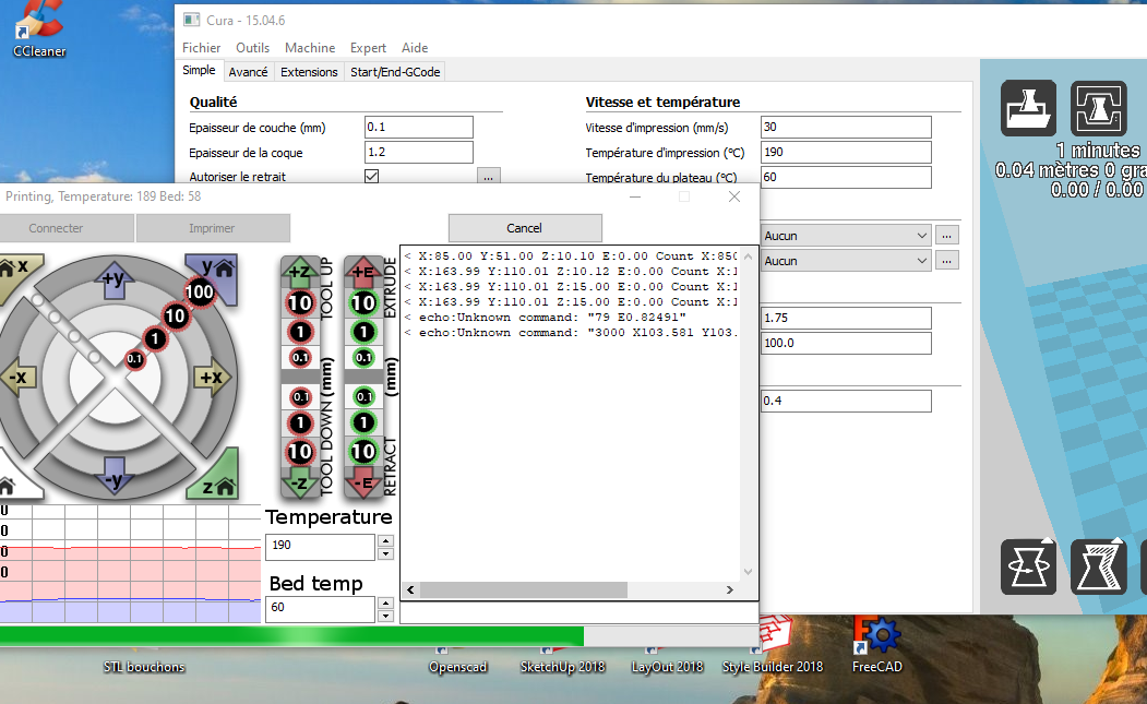

  2. Merci de t'intéresser à mon problème. Voici une copie d'écran. Cordialement.
  3. Bonjour, j'ai une Anet 8 avec un capteur LJC18A3-H-Z/BX. Mon ordinateur, avec Cura 15.04.6, est relié en USB à cette imprimante. Tout se passe bien concernant mes impressions. Cependant il y a un détail qui me gène. L'écran de contrôle de Cura (celui qui s'ouvre quand on charge un modèle et qu'on veut imprimer) affiche ce qui suit, il me semble juste après l'auto-leveling. Je précise que j'ai Marlin 1.1.8 comme firmware. X:85.00 Y:51.00 Z:10.10 E:0.00 Count X:8500 Y:5100 Z:4040 < X:163.99 Y:110.01 Z:10.10 E:0.00 Count X:16400 Y:11000 Z:4040 < X:163.99 Y:110.01 Z:15.00 E:0.00 Count X:16400 Y:11000 Z:5986 < X:163.99 Y:110.01 Z:15.00 E:0.00 Count X:16400 Y:11000 Z:5986 < echo:Unknown command: "E1.30968" < echo:Unknown command: "26G1 X126.237 Y102.123 E1.21703" Y a-t-il un moyen de faire disparaitre ces « Unknown command » qui, je le répète, n'affectent en rien les impressions ? Je précise que suivant les impressions, le texte des « Unknown command » peut changer légèrement, mais que ces « Unknown command » sont toujours présentes. Merci pour toute aide. Cordialement.
