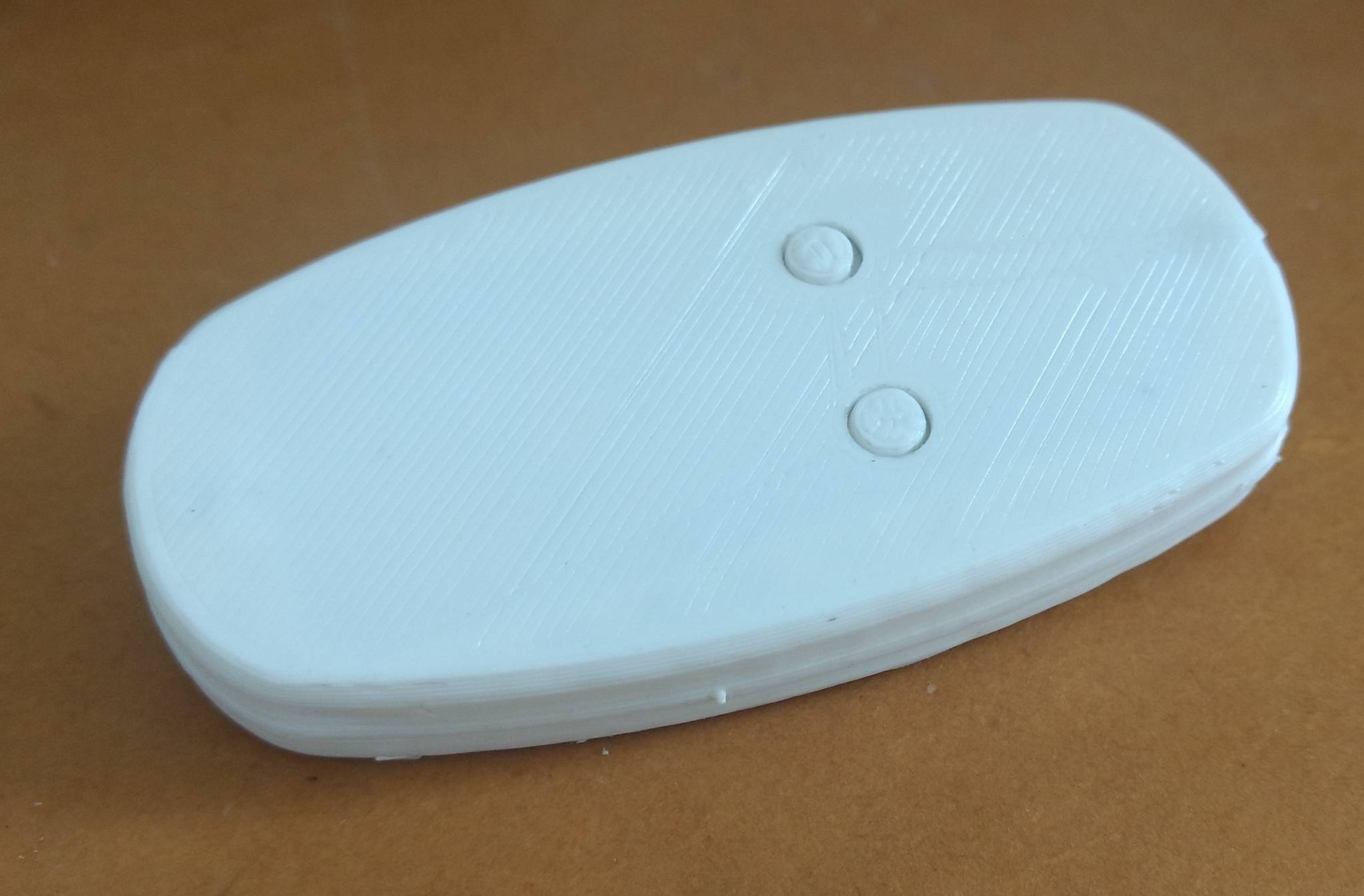

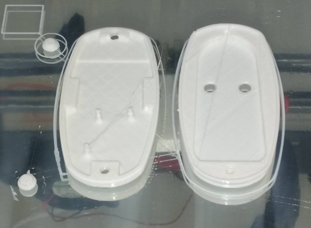

  9. Voilà l'impression FDM terminée, environ 1h30 en couche de 0.2mm Premières constations le trou pour le diffuseurs de lumière a disparu (normal pour un trou de 0,5mm) et les pions de centrage sont plus que fragile un c'est cassé en retirant le bout de filament (je vais les grossir il n'y a aucune raison qu'il soit si fin) les congés on aussi quasi disparu (normal avec des couche de 0,2mm) Reprise des diamètre des trou et faire entré les écrou dans leur support. Il m'aura fallu environ 1h pour que tous s'assemble a peu près correctement. Le résultat final, une télécommande qui fonctionne. Y a plus qu'a attendre la résine.

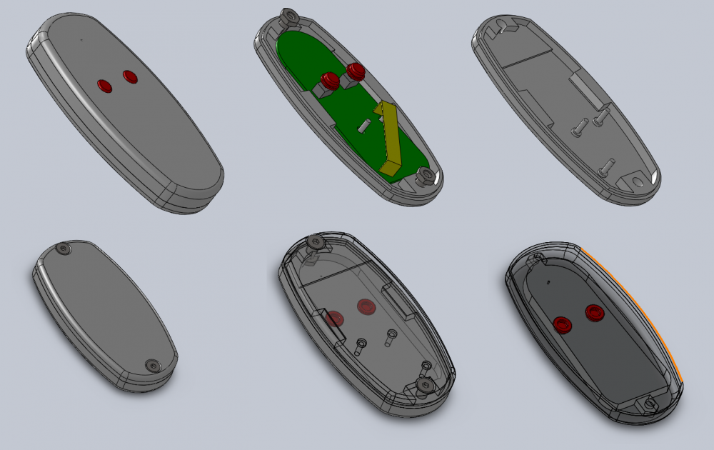

  10. Voilà grosso modo le projet J'en imprime une version avec l'imprimante FDM, en attendant (et ça permettra de vérifié certain point.
  11. Bon en vue de faire un test "réel" je vais me dessine un boîtier de télécommande pour ma télécommande de garage, cette dernière étant clipsé, ils ont cassé à la 1er chute ou après un ou deux changements de piles, collé et décollé les coques c'est pas l'idéal pour changer les piles et ça à fini par ce fissuré. Je fait donc 2 coques avec écrou dans des coulisses et 2 boutons (peut être attaché j'hésite encore) Je prendrais les cotes une fois imprimé (celle qui sont simple, pas les galbes) Pour la planéité on verra, j'imprimerai les coques renversé de façon a avoir l’extérieur le plus propre possible (sans support dessus)
