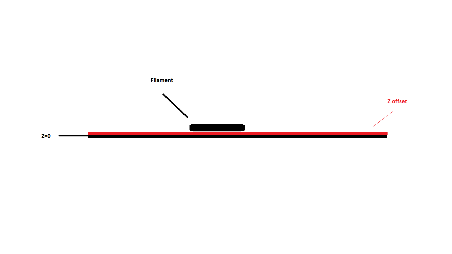

  12. Bah il tombe dessus Pour les bien j'aurai du dessiner la buse pas le filament, puisque le z-offset c'est l'espace buse / plateau au final. c'est une ébauche mon oeuvre d'art

  14. Voici un schéma, le bltouch enregistre les points entre le zoffset et le plateau pour compenser les défauts, donc que ta hauteur de couche soit à 0,1 ou 0,4 aucun impact
