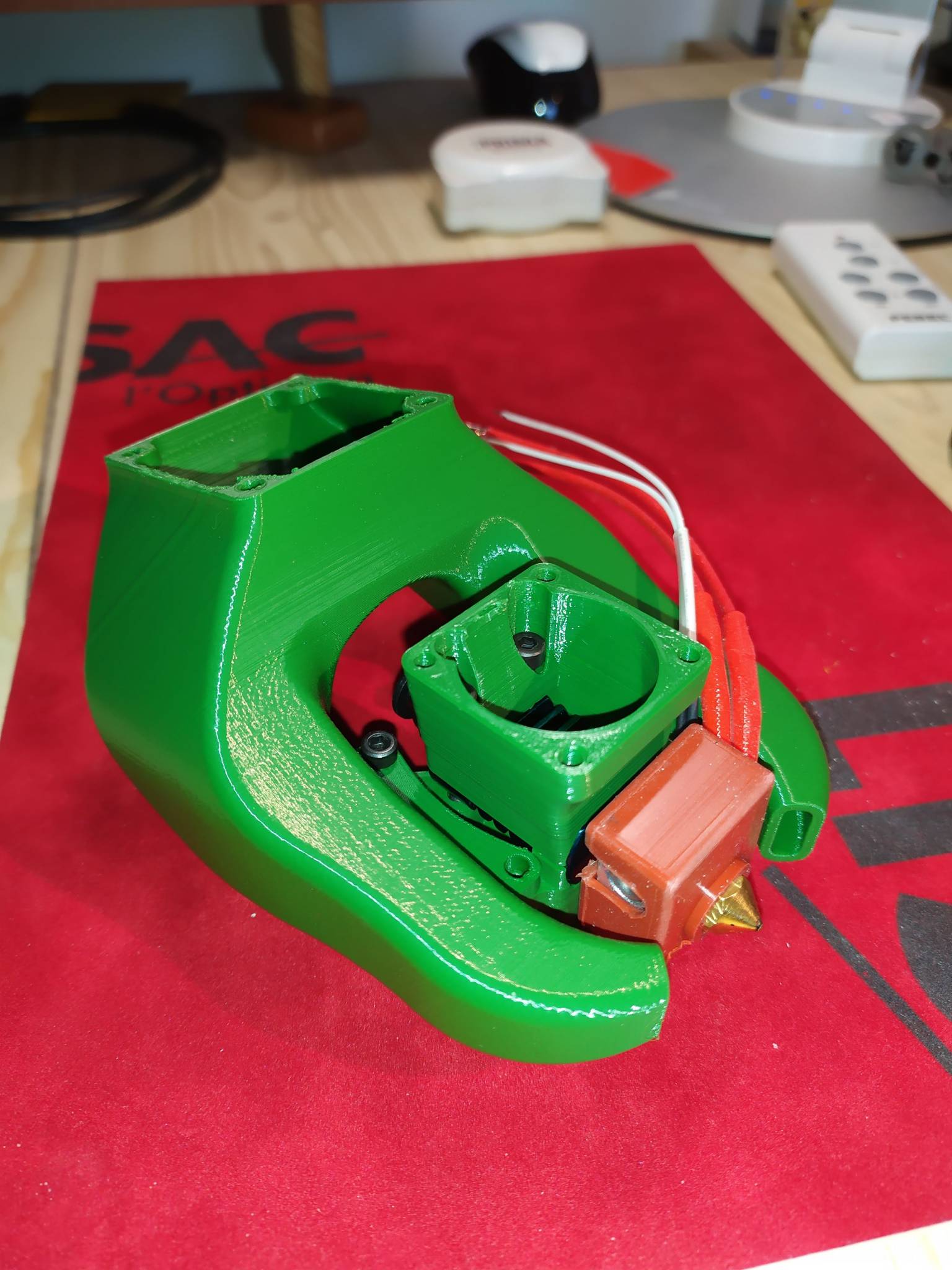

Bonjour, Je suis en train d'imprimer les pièces du fang. Non pas pour résoudre des pb d'impression mais pour l'esthétique , le meilleur visuel sur la buse et pour le plaisir. C'est une conception parfaite. Grand merci à Deamoncrak. Quelqu'un peut-il m'indiquer la référence des connecteurs pcb? Merci. -

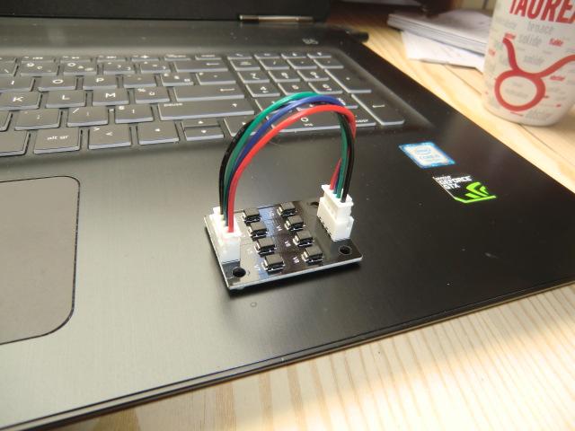

Avec les smoothers la réduction du bruit est très perceptible. Les dampers amènent un plus...
Ci-joint photo illustrant l'inversion. J'ai commandé le 2° jeu non inversé ici: https://fr.aliexpress.com/item/Bigtreetech-10PCS-New-TL-Smoother-V1-0-addon-module-For-3D-pinter-motor-drivers/32810007015.html?spm=a2g0s.9042311.0.0.13646c37MBWEQo
Merci pour vos réponses. Effectivement sur le site gearbest on voit les 2 types l'un croisé l'autre pas comme ceux que j'ai. C'est subtil..... On va dire que la description manque de clarté....
Bonjour, Avec la U30 j'ai acheté les smoother : https://fr.gearbest.com/3d-printer-parts/pp_009311711901.html?wid=1433363 Ils ont la particularité de faire tourner les moteurs à l'envers. Le sens de branchement n'y fait rien. Ceux achetés chez aliexpress fonctionnent bien: https://fr.aliexpress.com/item/Bigtreetech-10PCS-New-TL-Smoother-V1-0-addon-module-For-3D-pinter-motor-drivers/32810007015.html?spm=a2g0s.9042311.0.0.77206c37YBywPI Y a t'il une particularité que j'ignore?

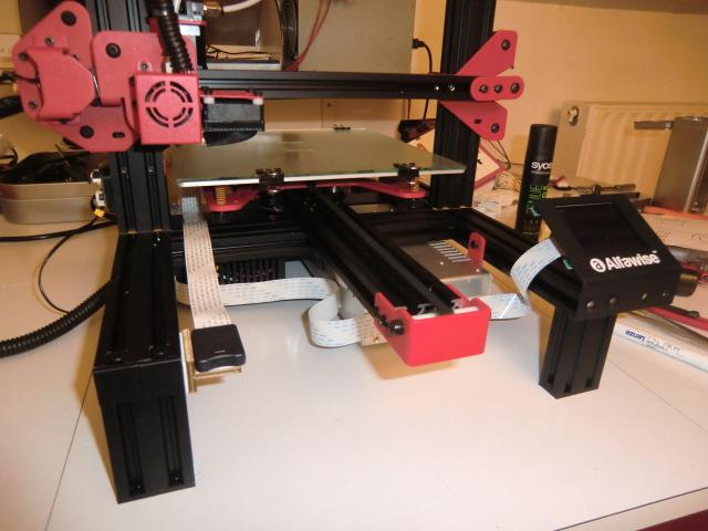

Bonsoir, J'ai une U30 montée et testée ces jours-ci. 1- Il ne faut pas trop les comprimer, ils servent d'amortisseur si il y a percussion avec l'extrudeur, ils doivent également maintenir convenablement le plateau. Ni trop dur ni trop mou!! 2- Après réglage des ressorts du plateau j'ai réglé le fin de course pour que la buse s’arrête à 1 ou 2 mm du plateau, puis fini le réglage en agissant sur les 4 molettes du plateau pour qu'une feuille de papier passe entre la buse et le plateau en frottant légèrement. A faire à chaud pour que le résidu de filament sortant de la buse ne fausse pas le réglage. 3- Réglage à faire de temps à autre et en particulier si la première couche se décolle du plateau. 4- Je l'enlève avec une pince brucelle au démarrage. Je ne vois pas d'autre solution. 5 J'ai collé les nappes avec des petits morceaux de scotch double face. voir photo. J'ai mis une rallonge pour carte SD sur l'avant. J'ai remplacé le verre bombé par une vitre achetée en magasin de bricolage (3.6 €). Les premières impressions en PLA et ABS sont très encourageantes. Bonne soirée. Jean.
