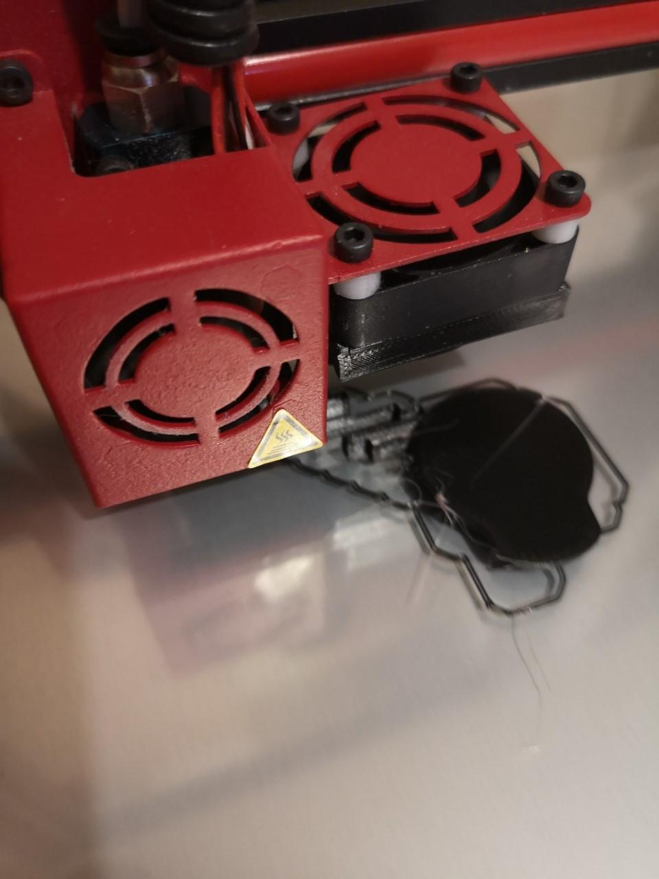

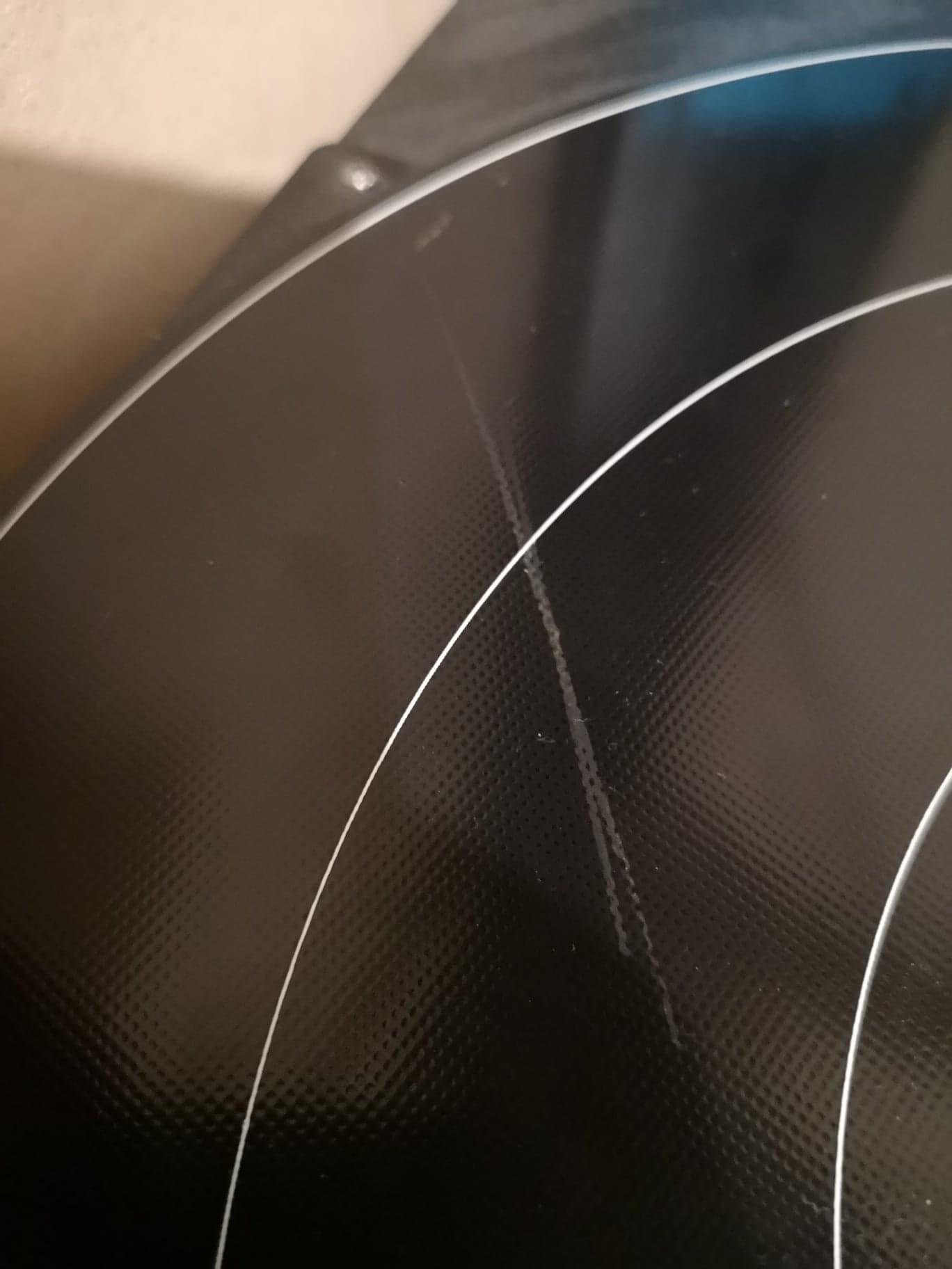

  2. Bon j'ai repris la scène de crime depuis le début et j'ai trouvé d'ou venais le problème comme la tête c'étais accroché au plateau lors de la sortie de route j'ai remarqué que la vis du coté du plateau ou c'est passé la scène étais un peu devisé, j'ai donc revissé et tout fonctionne a merveille, merci encore pour l'aide!

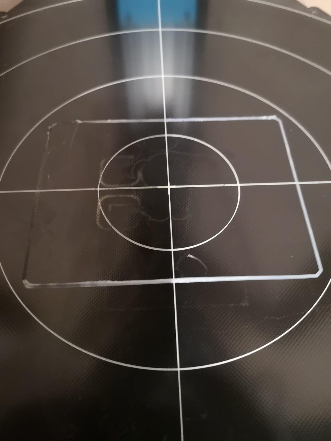

  4. Justement il est bien fixé car si tu regarde la vidéo ça ne le fait pas a tout les endroits je soupçonne un des bras mal réglé non, car les premieres seconde se passe bien mais arrivé ou j'ai les manque de matière sur le plateau ça fait cela video-15691669862.mp4
  5. VID_20190922_161959 (1).mp4 Merci pour ta réponse je veux bien voir les photos, je viens de faire un test mais c'est pas génial, je ne vois pas ou c'est trop ou pas assez serrer... j'ai jamais eu de problème depuis la sortie de surface j'aurais du faire attention!
  6. Bonjour, je me retrouve aussi confronté a un petit problème depuis que ma t^te est sortie de la surface au début d'une impression trop grande, j'ai stopper directe mais un des axe (gauche) c'est déséré et depuis malgré les multiples resserrages j'ai un soucis sur la gauche, vous pouvez voir sur le plateau les différents raté, merci

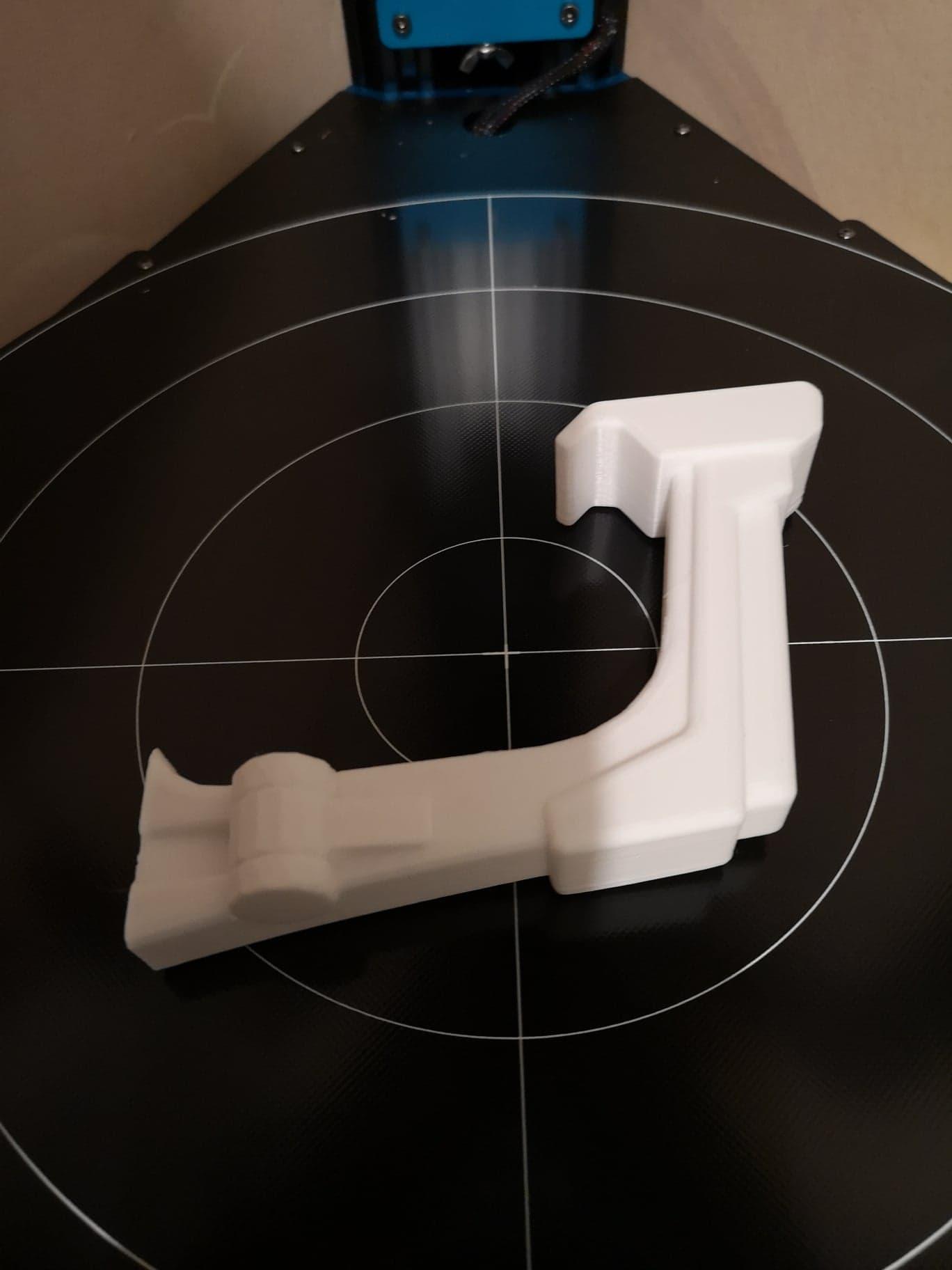

    Bonjour, première pièce imprimé du célèbre Captain Amari Sniper Rifle imprimé sur L 'Anycubic Prédator

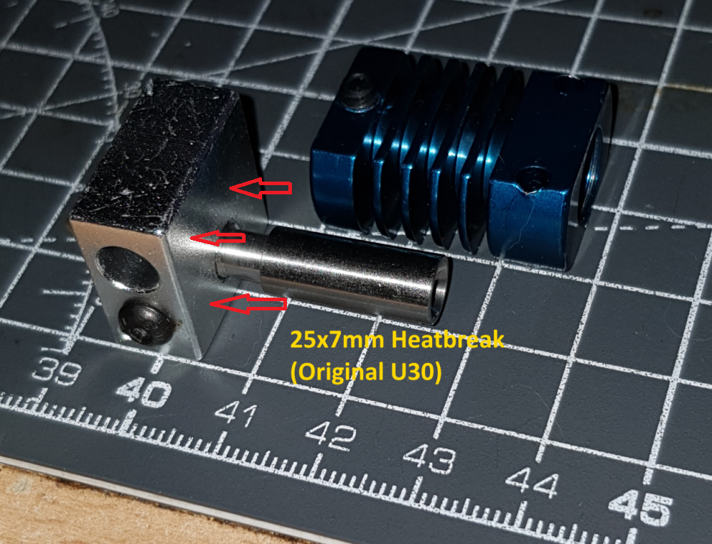

    En faite j'avais beaucoup de filament fondue sur la partie ou j'ai mis les flèches qui couler pendant l'impression et la pièce bouger et la buse aussi j'ai donc nettoyer le tout et revisser a chaud depuis plus de problème, merci a vous!
