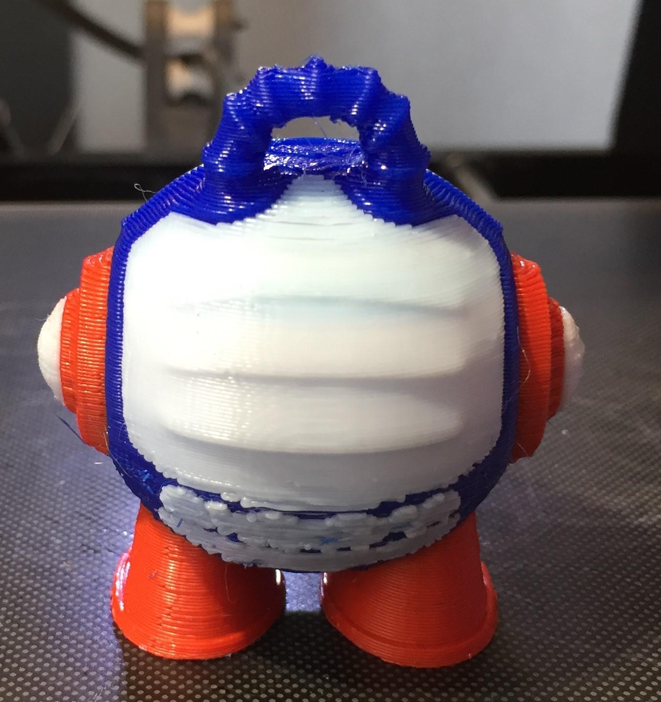

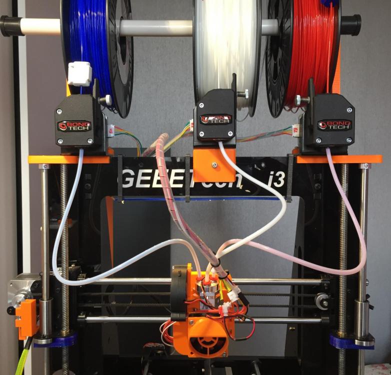

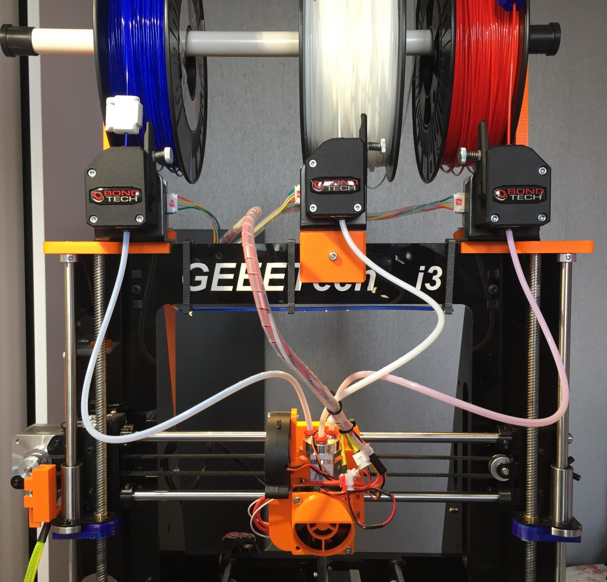

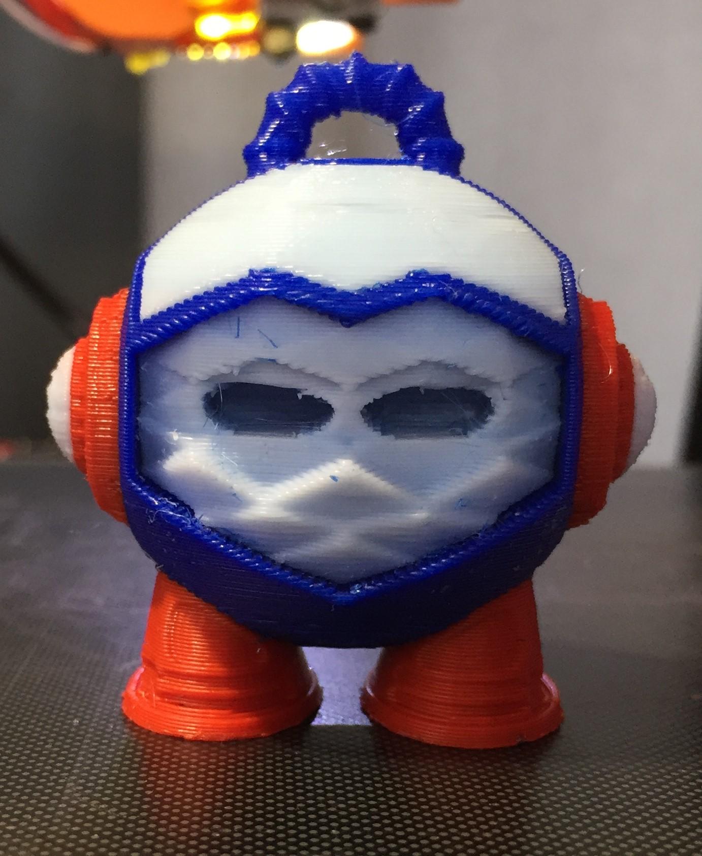

  15. Salut les printeurs, Après avoir bidouillé mes 2 couleurs, voilà donc les 3 couleurs.Premier print, pas trop mal en couche de 0.3. En 0.2 et buse de 0.25 je pense que la qualité serait meilleure.Une base Rumba et une tête Chinoise, le tout en 5 h de print.Le plus difficile c'est que nos bons trancheurs sont tous plantés au dessus de deux buses, mais oui mais oui, ils sont tous dans l'impossibilité de générer convenablement un changement d'outils combiné à une tour de purge.Après des heures de manipulation de script en tout genre, il existe un soft d'enfer: Filaswitch, un petit programme Python qui fait le job.Alors la suite, si j'ai bien tout regardé question hardware, on peut annoncer 12 couleurs.Sauf qu'avec le mixing de couleur, bien plus de limites........sur le papier. Ça c'est la suite.....
