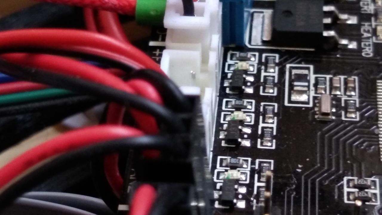

Ça fait quelques jour que je fouille le net sans trouver de spec détaillées sur la carte :-(. En y regardant de plus près, les sorties FAN sont commandées par des transistors J3Y, qui sont donnés pour Ic=500mA. Je m'y connais pas assez en électronique pour en déduire qu'on peut tirer jusqu'à 500mA sur les sorties FAN ou s'il faut compter avec d'autres limitations Quelqu'un pour éclairer ma lanterne ?
Hmm... J'ai été un peu trop concis dans ma demande... : En fait, je suis en train de dessiner un nouvel hotend complet autour de l'extrudeur en céramique de triangle lab, car je n'aime pas l'extrudeur d'origine : c'est le goulet d'étranglement qui bride l'imprimante :-( J'en profite pour alléger la tête mobile au maximum, celle d'origine fait quand même 185g, pas étonnant qu'on ait du ringing :-/ Je voudrais déporter les ventilateurs et donc il m'en faut des plus puissant que l'origine pour compenser les pertes dues aux tuyau. Celui d'origine tire 130mA pour 6.4cfm, je voudrais en mettre un qui tire 210mA pour 13cfm. Mais je sais pas si la trigorilla peut fournir où s'il me faut un mofset, d'où ma question ! Le noctua est moins puissant que l'origine, je pense pas qu'il fera l'affaire :-/ Envoyé de mon moto g(6) en utilisant Tapatalk
Bonjour à tous ! Je cherche à améliorer le refroidissement de la hotend de l'anycubic kossel. Quelqu'un saurait quel est le courant maximum qu'on peut tirer sur les sorties FAN0 FAN1 et FAN2 de la carte trigorilla ?
