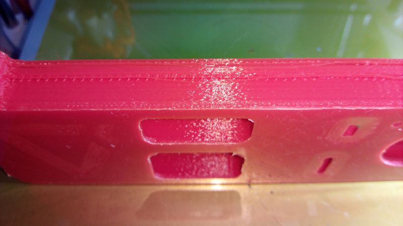

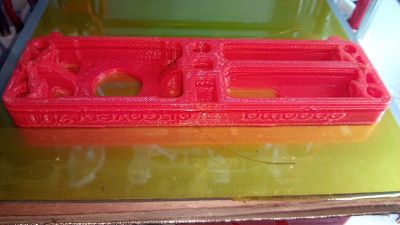

  16. froghost
    décalage sur axe y
    Bonjour @LLO les photos ne sont plus sur le premier post, je ne sais pas pourquoi et je ne peux plus l'editer je les remets ici , en tournant la pièce sur le plateau on vois bien que le décalage ne tourne pas lui ... les photos sont prises dans le même sens
  17. froghost
    décalage sur axe y
    oui je vois , le plus embêtant c'est que là c'est un fichier dagoma , il devrait être bon normalement sinon quelqu'un l'aurait vu avant de plus suivant comment on tourne la pièce le décalage ne suit pas la pièce et reste sur le même axe , donc ce n'est pas le fichier

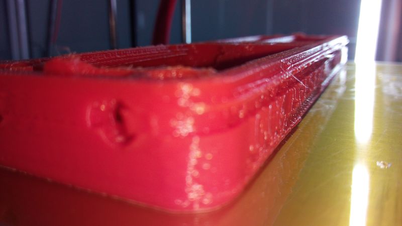

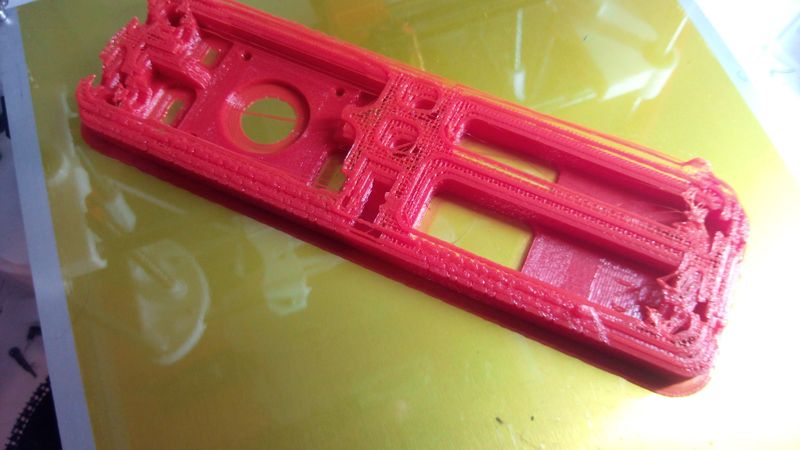

  18. froghost
    décalage sur axe y
    Salut tout le monde j'ai un petit problème sur une impression de ce fichier : support roulement : http://www.thingiverse.com/thing:1682701/#files au bout d'un moment (environ toujours a la même couche) sur 3 impression j'ai un décalage d'impression j'ai vérifié la tension de la courroie , j'ai déplace la pièce sur le plateau avant impression, et réduit la vitesse d'impression rien n'y fait voici les photos pour illustrer mes propos sur la première pièce on peux voir que c'est uniquement sur quelques couches et que ça revient en place après (comme si le décalage était pris en sandwich )
