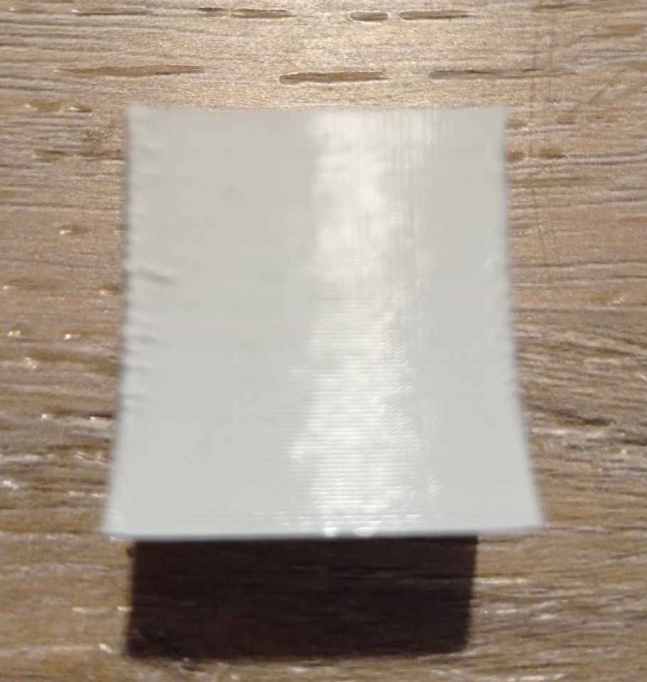

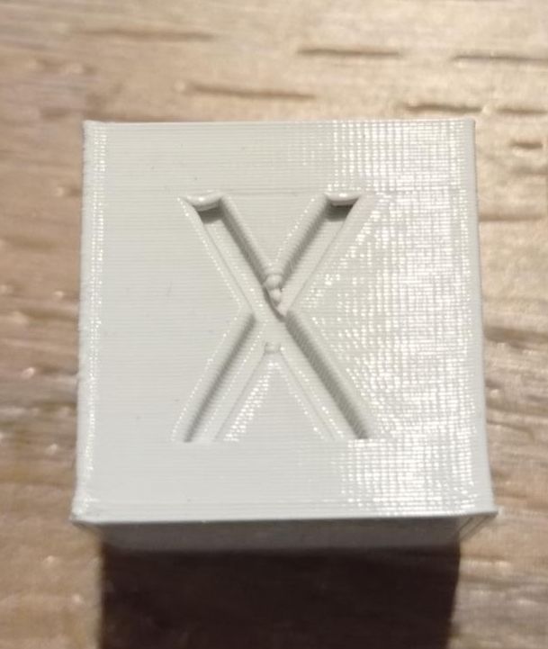

Apres plusieurs essais avec Cura et Idéamaker; Force est de constaté que Ideamker n'est absolument pas optimisé pour la X2 Dommage..... Merci à Tony67 pour son aide et la piste proposé
Merci pour votre réponse Oui pendant l'impression un bord à warpé filaments ice a 200°c J'essaie sous cura Le SAV D'Artillery vient de m'envoyer fichiers test à imprimer Dès que c'est fait je poste Le bilan J'ai fait le cube avec Cura et il est normal Encore du Warping mais la qualité est là Donc problème de Slicer Je vais faire d'autres test avec Cura quand même

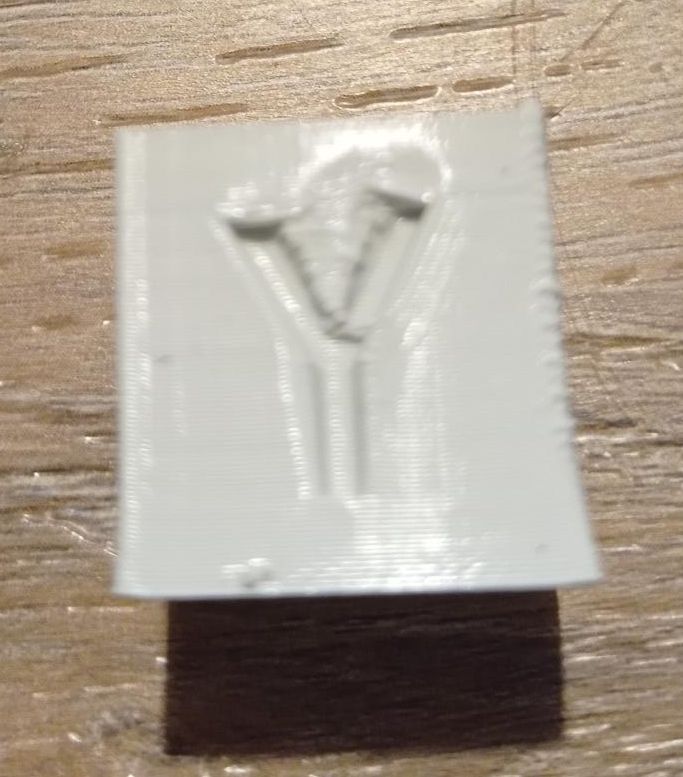

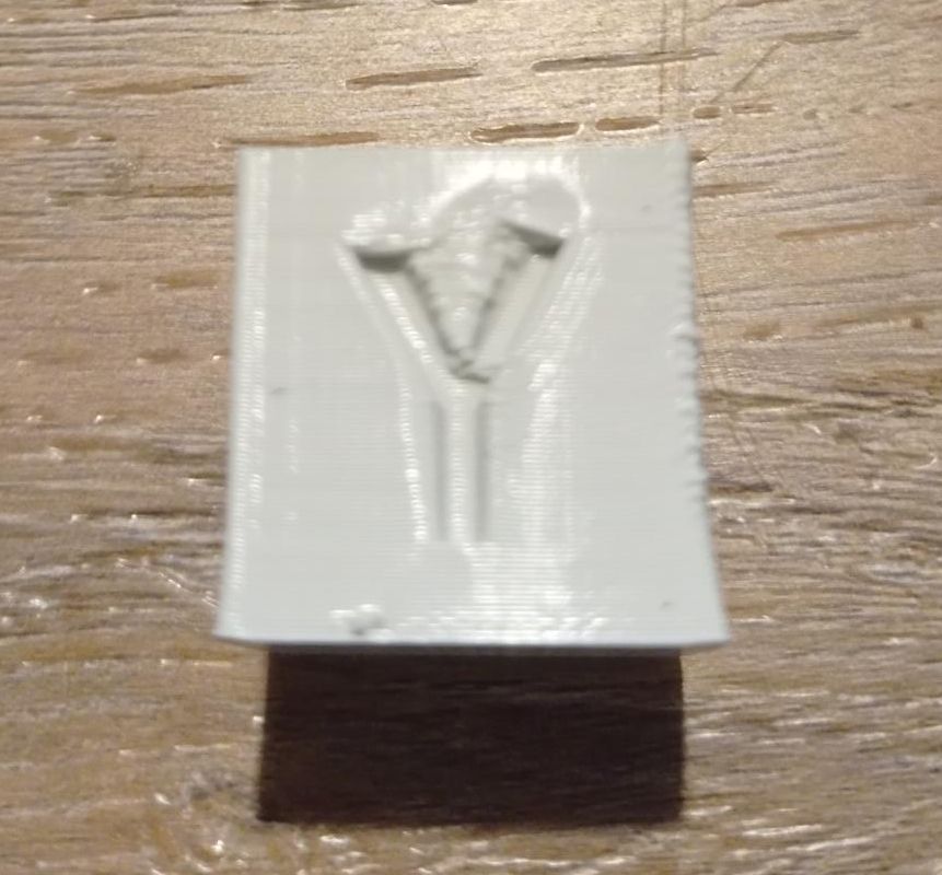

Bonsoir à tous J'ai fait l'acquisition d'une Sidewinder X2 et pour l'instant je n'ai pu faire aucun print J'essaie désespérément de faire un cube de calibration et la catastrophe pied d'éléphant énormissime le cube est complètement déformé les bord sont dégeul......, les parois sont incurvées enfin une Horreur J'ai retendue les courroies, refait le levelling. rien n'y fait !! Pas d'amélioration C'est le cube classique 20x20 slicé avec Ideamaker Si l'un de vous à une idée du problème Par avance un grand merci

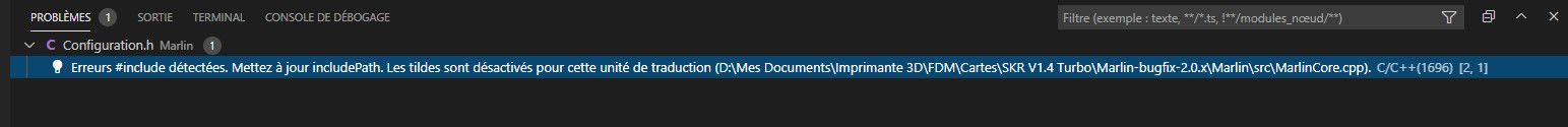

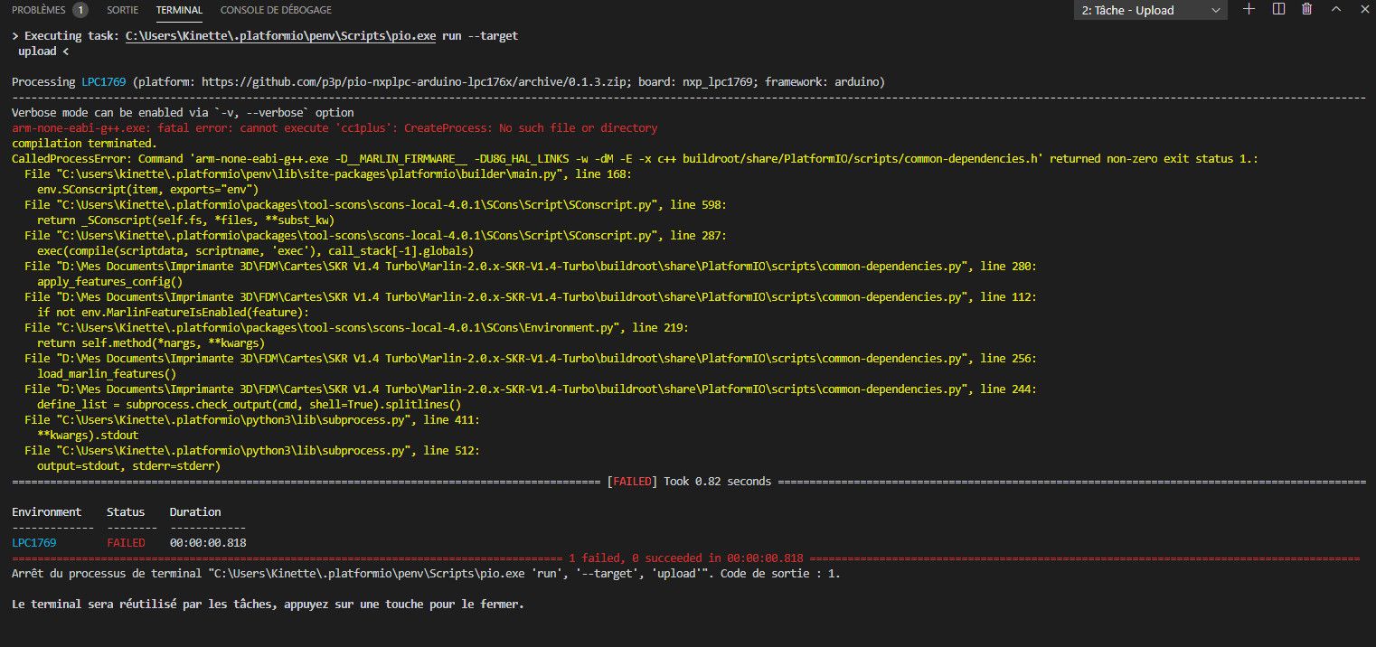

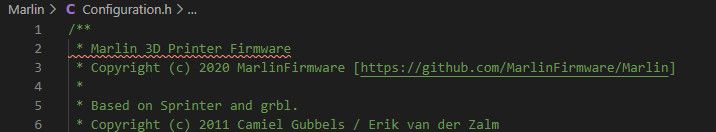

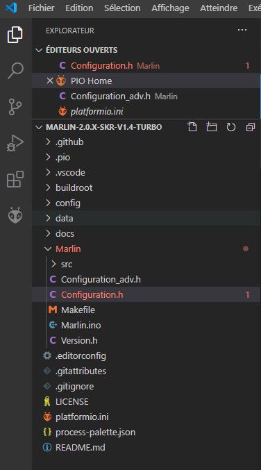

Bonjour Voila les dernières nouvelles J'ai eu l'idée d'installer VScode sur le portable de ma femme et tenter de compiler et là miracle; ça a fonctionné Donc problème au niveau de ma config Je me suis donc lancé dans la désinstallation de tous les package C+ que windows installe et bingo c'était ça; J'ai un conflit entre le C+ de PlateformIO et le reste En tout cas merci à vous pour votre soutien et votre aide; j'en ai profité pour changer les lignes de codes défectueuses Prochaine étape faire en sorte que le ventilo du hotend ne démarre qu'a une température donnée
Merci je mets tout ça en pièce jointe Vous êtes au top Dans les erreurs il me propose de télécharger un dossier sur Github je le met en pièce jointe également platformio.ini Configuration.h Configuration_adv.h pio-nxplpc-arduino-lpc176x-master.zip

Bonjour à tous J'ai acheté une carte chez bigtreetech ; la Skr V1.4 Turbo muni d'un processeur NXP LCP1769 avec des TMC2209 et un écran TFT35 Le problême est que je n'arrive pas à la compiler J'ai regarder des tutos en Français, en Anglais , sur le net , sur Youtube...... Chez les autres ça marche mais chez moi non Voici des captures d'écran des erreurs générés et il y'en a pas qu'une ! Avec la configuration par défaut avec un environnement mega2560 ça fonctionne mais pour la Skr nada Help me please , ça fait plusieurs jours que je suis dessus et ça n'avance pas J'ai bien trouvé ce lien mais je comprends rien https://github.com/MarlinFirmware/Marlin/issues/17731 Ma config: Win10; Visual Studio; PlateformeiO Extensions: plateformeiO ; CC++; FixVscode Checksum Merci par avance de toute l'aide ou piste apportée

J'utilise Ideamker Le problème est que j'ai un défaut de géométrie. Les cotes originales des pièces ne sont pas respectées je me retrouve avec des cotes supérieures à 1mm sur l'axe du Y et + 2mm sur l'axe des X (vu de dessus comme si on était sur une cartésienne) -

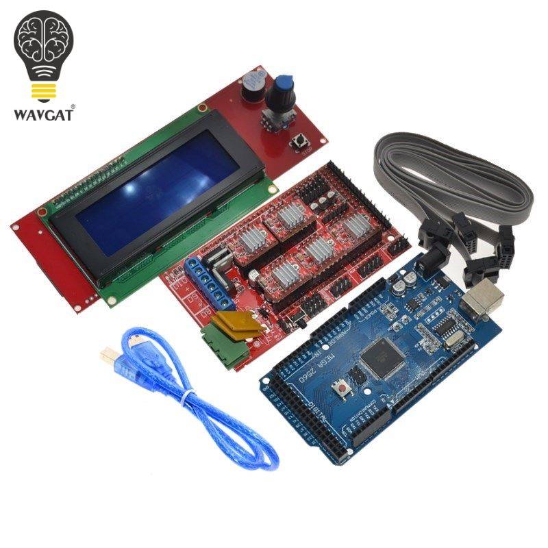

Ca marche pas plus C'est dingue ça J'ai pris la config Hardware la plus simple qui soit et ça marche pas Quelqu'un pourrait m'envoyer sa config s'il vous plait ? Comme materiels J'ai ça Alimentation 12v 30A Dirvers A4988 (rouge) Ecran RepRapDiscount Smart Controller Et une carte Ramps 1.4 Un gande merci par avance si vous trouvez la solution pârce que là.........
Ok mais ça marche toujours pas Je comprends pas pourquoi et c'est lourd J'ai même verifié 1 à 1 les soudures et connections et toujours rien
Dans le lien de l'écran; ils indiquent qu'ils faut activer "Ultipanel" Mais franchement qu'ils soient activé ou pas il n'ya pas beaucoup de changement
Bonjour à tous J'essais déséspérement de faire fonctionner un écre de type RepRapDiscount Smart Controller sur une Ramps 1.4 Normalement c'est une configuration classique qui ne devrait pas (trop) poser de problêmes. Et bien pour part c'est raté l'écran sallume; mais aucun affichage n'apparraît Voici ma configuration Arduino 1.8.12 et marlin 1.1.x J'ai "défini" Le téléversement se passe bien et ne génére aucune erreur; la led clignote mais cela sans succés Le reste fonctionne en passant par Pronterface mais je perd le benefice d'avoir un écran avec les infos et commandes qui vont bien Il est clair que j'ai du louper un truc Je serais pas contre d'un peit coup de main pour regler mon problême Par avance Merci
