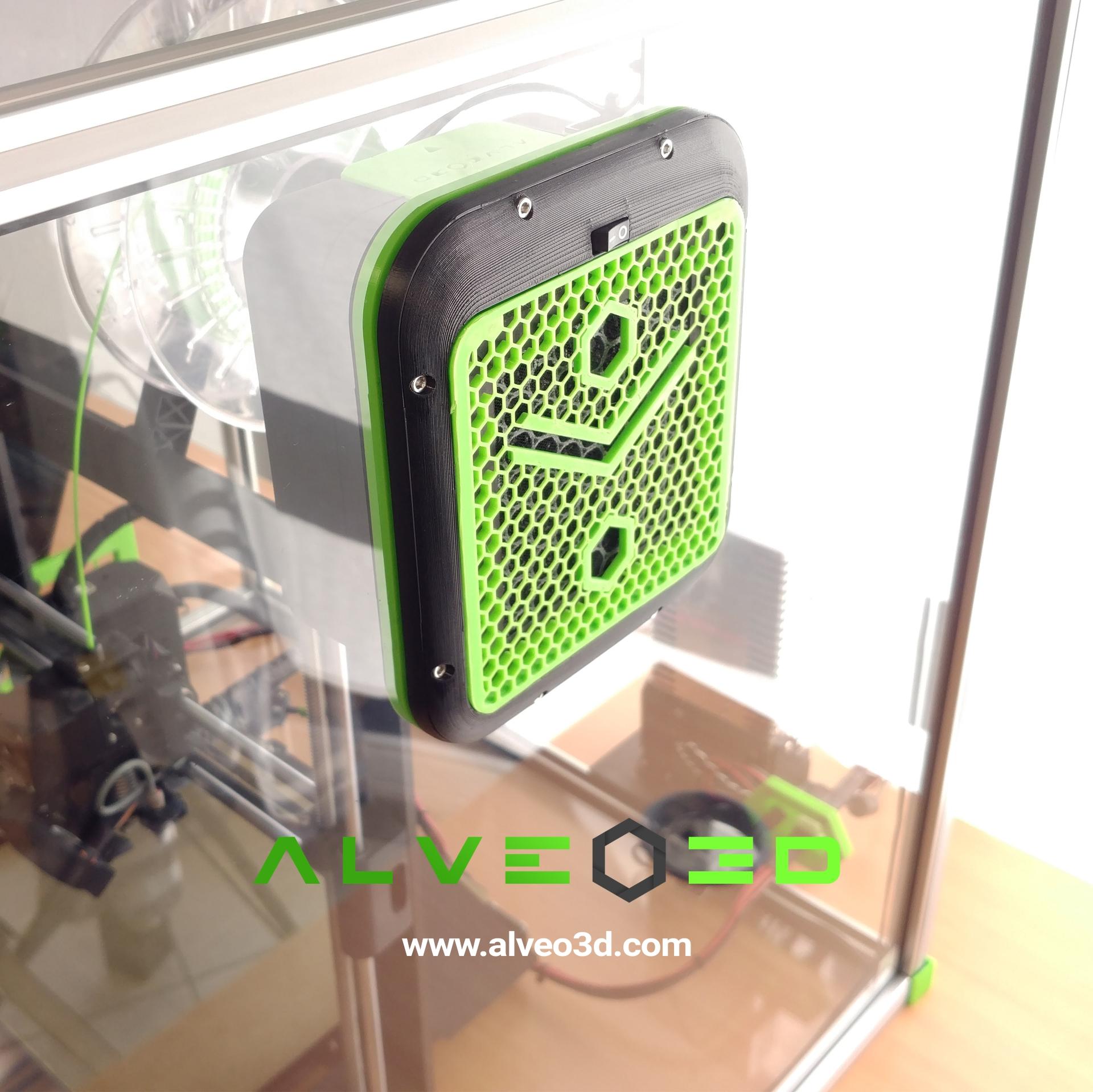

en effet, ce n'est pas la meilleur approche. Il est bien plus efficace de prendre le bon ventilateur dès le départ. pour nos kits de filtrations nous utilisons des ventilateurs axiaux à forte pression statique mais toujours 1 à la fois. Ils poussent l'air à travers le filtre. Le débit d'air est choisi en fonction du taux de renouvellement que l'on souhaite obtenir dans le caisson. Et en fonction de ce débit on sélectionne un modèle de ventilateur dont la pression dynamique correspond à la résistance du filtre. Je dirais qu'il est préférable de prendre un ventilateur à forte pression statique et réduire sa puissance si nécessaire que de multiplier les ventilateurs -
Filtrer l'air d'une imprimante
alveo3d en réponse au topic de Flou dans Discussions sur les imprimantes 3D
Le débit n'a aucune importance si le ventilateur ne génère pas assez de pression pour faire passer l'air à travers le filtre. Difficile donc de prendre un ventilateur silencieux pour faire circuler l'air à travers un vrai filtre HEPA, on parle quand meme de filtrer des particules de moins de 300nm donc si le filtre utilisé laisse passer l'air avec un simple ventilateur d'ordinateur, vous devez vous poser des questions. De plus pour que le filtre HEPA fonctionne parfaitement, il faut contrôler la vitesse d'air à la surface du média en fonction des recommandations du constructeur. C'est pour cela que le chois du couple filtre ventilateur nécessite une étude -

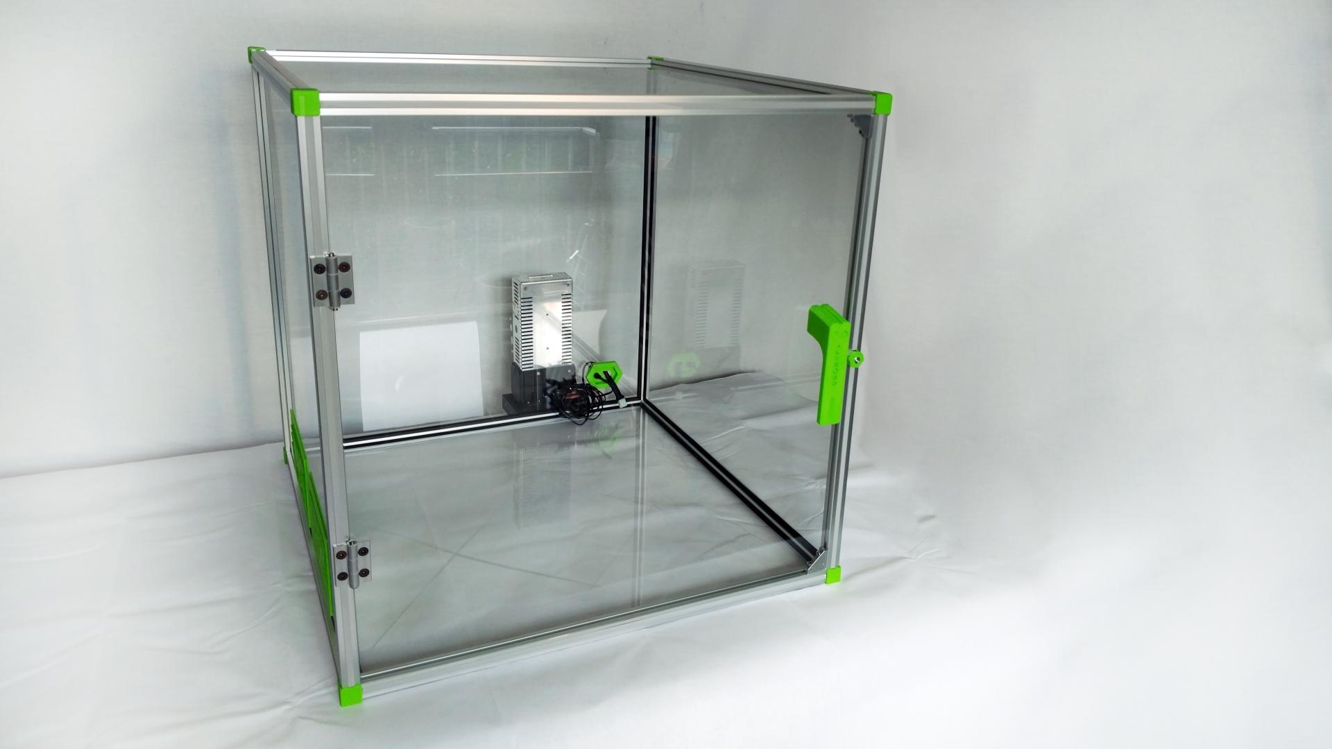

Vous pouvez faire une enceinte fermée mais il faut déjà voir ce que le constructeur de votre machine recommande comme plage d'utilisation de votre imprimante. L'électronique est la mécanique n'aiment peut être pas les températures supérieures à 40/50°. Avez vous déjà mesuré des température caisson fermé en impression PLA? quel est votre objectif de température pour l'ABS? A titre d'info chez Alveo3D nous imprimons notre ABS entre 35 et 45° de température ambiante avec de bons résultats. Nous recommandons l'évacuation d'air filtré car dans le cas d'un caisson fermé, les concentrations de polluants peuvent vraiment grimper. Le risque se trouve dans un caisson totalement étanche lorsque vous devrez accéder au caisson rapidement sans avoir le temps de laisser le système de filtration faire son office. En cas d'impression ABS nos mesures ont révélé un taux de nanoparticules jusqu'à 100x supérieur à la normal. Dans le cas du PLA c'est plutot de 10 à 20x. ATTENTION aux caissons fermés sans ventilation, c'est le pire des cas ! Concentrer les polluants dans un enceinte chauffée non ventilée présente un danger lors de l'accès à la machine. Avec le système de filtration d'air AlveoONE, le temps de filtration avant accès est déterminé par rapport au volume du caisson. Ce temps est géré par la Carte v2 qui commande le ventilateur. Il est recommandé de ventiler un certain temps après impression car le temps du refroidissement du plastique et de l'imprimante il y a encore des dégagement de polluants. -

Surtout pas !!!! Notre filtre faire 40 mm d'épaisseur, il contient 20 mm de filtre HEPA plissé ce qui augmente la surface de filtration et contient également 20mm de charbon grain. Le filtre HEPA à des chances de saturer avant le charbon actif et nous nous servons de sa saturation pour mesurer l'usure du filtre avec la carte v2 (contrôle avancé du boîtier de filtration). Nous voulons absolument traiter toutes les émanations toxiques, comme le recommande le CNRS en fin de chapitre "Comment gérer les risques liés au processus d’impression 3D FDM ?" http://www.prc.cnrs.fr/spip.php?rubrique128 Nous avons donc choisi de faire une filtre qui combine les deux. Naturellement c'est le filtre HEPA13 qui oppose le plus de résistance à l'air. Le filtre à charbon est moins contraignant en grain. Nous avons testé du charbon actif en poudre, c'est moins efficace, plus résistant à l'air. Sur les photos vu sur le post précédent. Il s'agissait d'une version Charbon Actif / HEPA. Ce n'était pas la meilleur combinaison, il vallait mieux mettre le HEPA avant le charbon actif. -

Pour notre part nous avons aussi fait des essais avec de la fumée, notre caisson de développement n'est pas spécialement étanche ( plexi emboîté dans le profilé alu ). Avec une machine à fumée (autant dire gros volume de fumée) on a pu régler la taille des ouvertures d'entrée d'air pour générer une dépression et n'avoir aucune fuite (visuellement parlant). Nous avons également généré des fumées de combustions. Le flux d'air généré par notre ventilateur arrive à mettre en dépression le caisson. Après vous pouvez tout à fait tester la solution Zimpure et nous donner votre avis. Nous sommes une jeune marque et nous travaillons à fournir le meilleur compromis entre prix et filtration Pour le côté entonnoir nous l'avons prévu dans nos tests notamment pour le cas des fumées de soudures. Nous verrons la proportion mais le charbon actif semble plus important dans ce cas la. Niveau bruit nous sommes un peu mieux que Zimpure quand les boîtiers sont dans un caisson (52dB pour le kit en panneau et 48dB en pose libre). Il me semble que Zimpure est à 54dB dans une de leur vidéo. Hors caisson nous sommes à 57dB. Super votre esprit bidouille si vous testez des modifications ou adaptation de nos boîtiers faites nous des retours, nous avons aussi au programme des teste de la sorte. Il est facile d'adapter un entonoir sur notre kit, nous utilisons les axes des trous du ventilateur 120mm. Donc avec des vis m4 tête fraisée un peu plus longues (les notres font 40mm) vous pouvez facilement adapter quelque chose. Peut-etre même que suivant la longueur de tube d'aspiration, pas besoin de rajouter de ventilateur. -

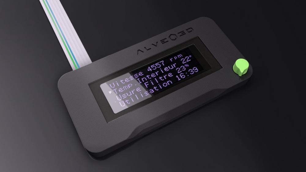

Exacte c'est notre philosophie Oui les STL sont différents, quelques vis et le nombre de joints. La carte v1 vendu avec le kit intègre une entrée PWM. Vous pouvez directement contrôler le ventilateur en générant un signal depuis le système de votre choix. -

tout ceci est prévu dans la carte v2 en fonction de vos besoin, vous pourrez la déportée sur votre caisson ou l'intégrer sur le Kit de filtration https://www.alveo3d.com/produit/carte-de-controle-pwm/ Nous avons étudiée la problématique pour nous en premier lieux et nous souhaitions vraiment nous protéger (imprimante installé dans un petit local ... nous sommes une jeune entreprise française). Nous avons lu beaucoup de choses et eu contact avec des spécialistes de la filtration.
