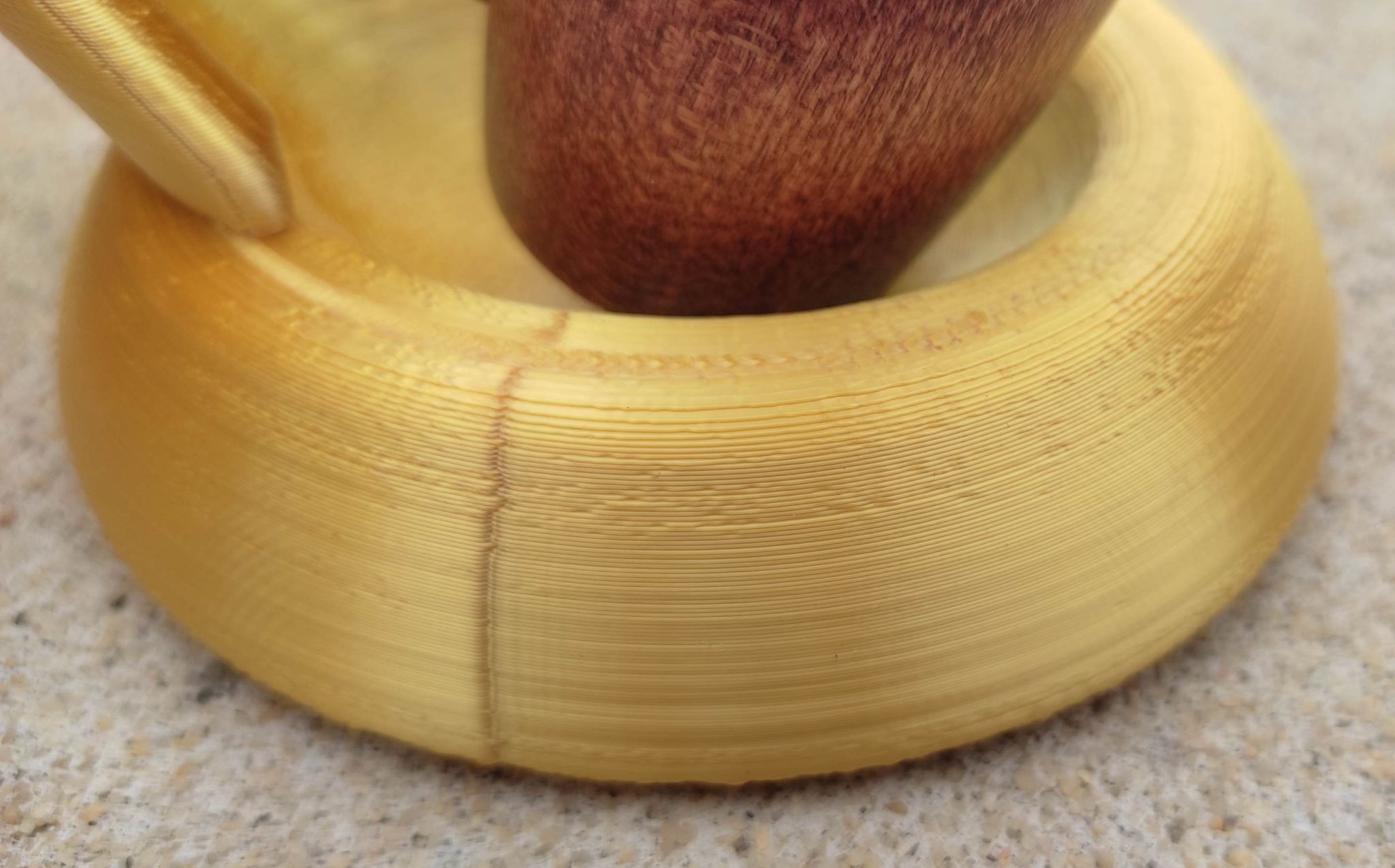

Bonjour à tous ! Je vous pose la question sur quels réglagles agir sous Cura afin d'avoir un meilleur print, ca là sur la photo, dèjà on peut voir un trait de jonction et en grossiant, la pièce n,est pas lisse, il y a des "cratères" et je ne vous parle pas des cheveux d'ange. J'utilise un slidewider X2 avec le Firmware 2.0.93, du pla+ sunlu à 196° et le bed à 60° ( cela me le fait avec tous mes filaments diffèrents) Merci d'avance

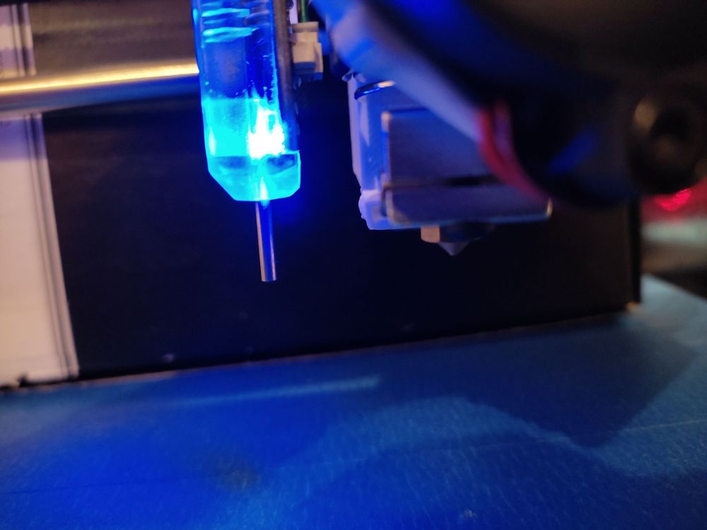

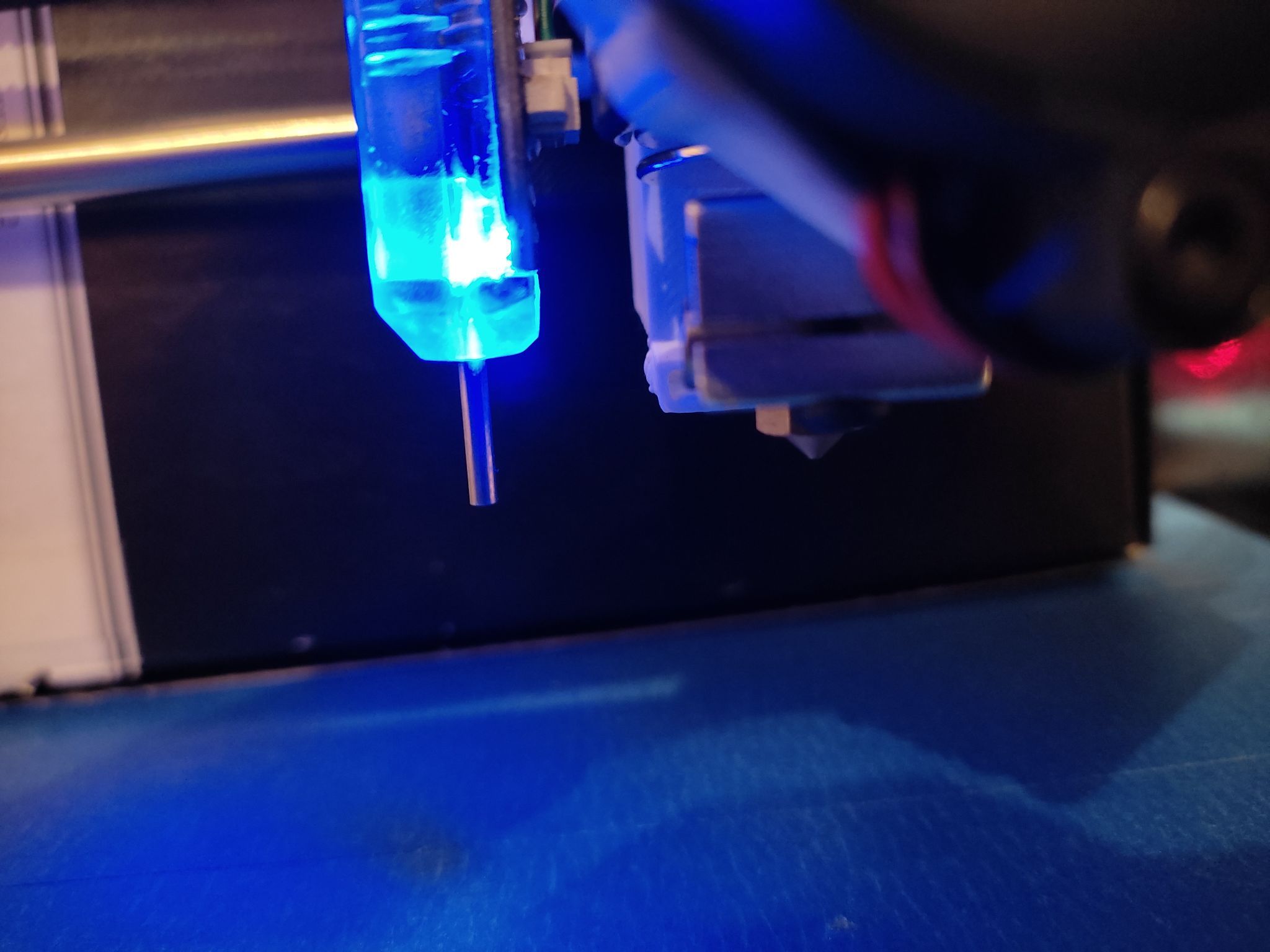

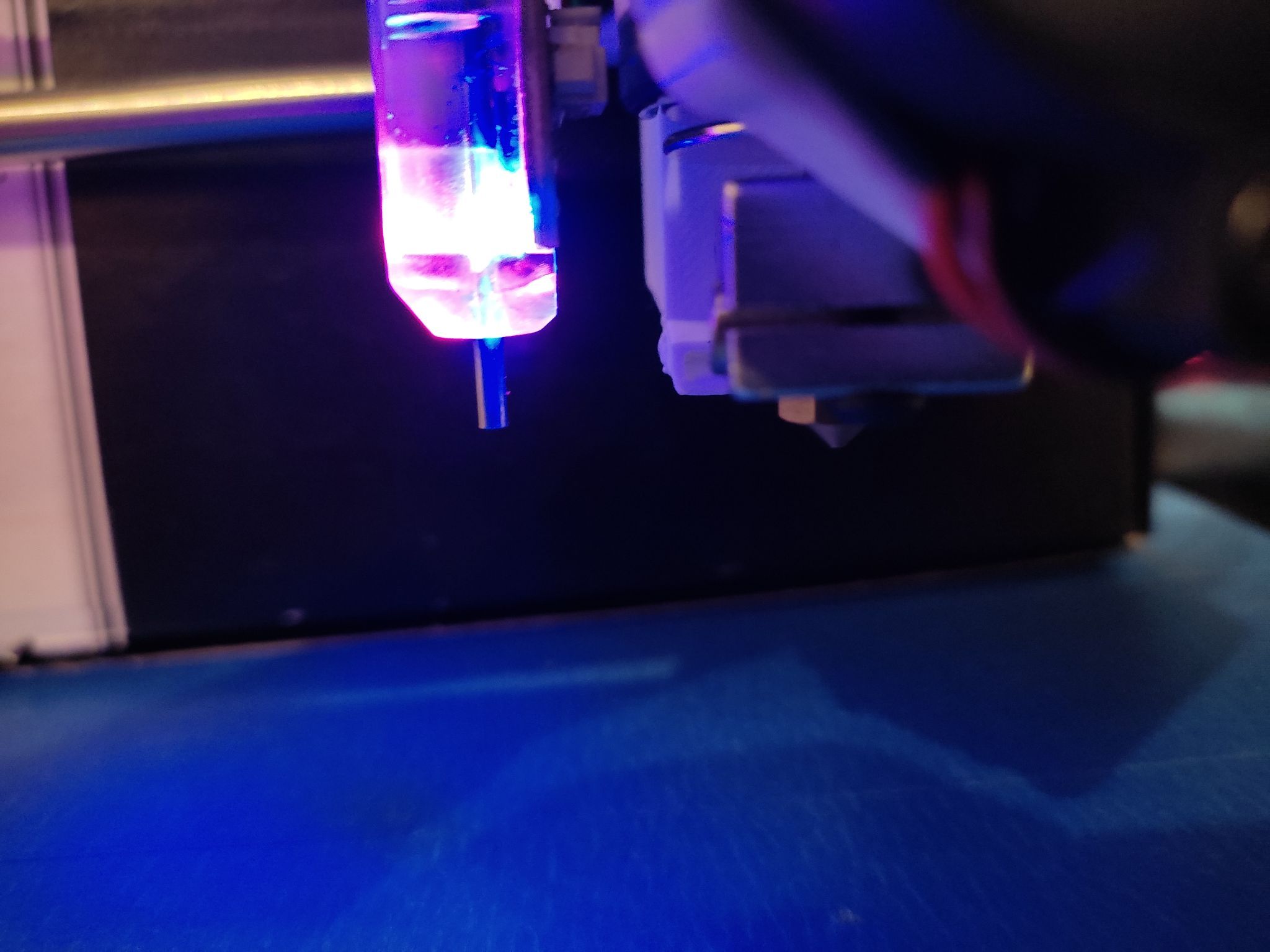

Pourtant quand la pointe est rentré, elle est comme ceci et quand elle est déployé, elle est comme cela . Quand la pointe touche le plateau ou bien mon doigt, cela ne fait aucune reaction, elle continue sa course. Je vais me faire une cale de 3mm Bah écoute, ça à l'air de passer, ça prends bien , je vais testé une 1ère pièce puis, pour affiner, je ferai une cale de 2.5mm. Je tiens au jus ^^ -

Oui le servo fait bien le job et il est connecté à D11. J'ai bon vérifié plusieurs, je suis sur Zmin, avec la broche blanche sur le Signal et la noir sur le GND. Sous repetier, je fais un M119 , l'endstop est triggered , puis je lance un Home Z, pendant le temps qu'il fait sa descente vers le pateau, je fais un M119 et la, il est Open. Si il change d'état , alors je suis bien connecté , non ? -
