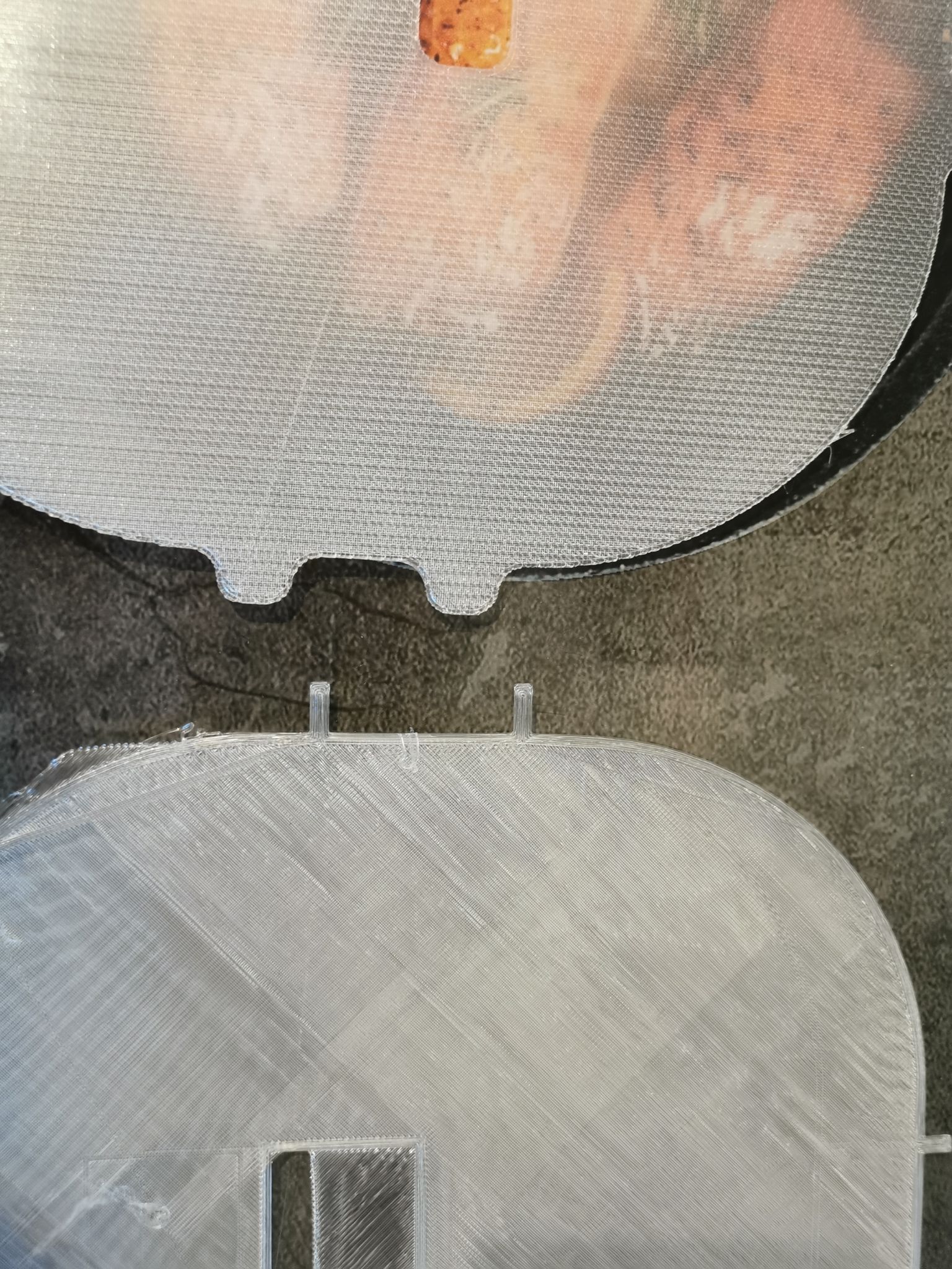

Bonjour Merci pour votre soutien Je sais que le moussage se fait avec la haute température - Je pense que la réduction du débit permet a la mousse expansé de prendre sa place. Pour les parois, elles soit jointes à la base. J'ai dessiné le cube creux avec une paroi de 0.8mm pour les tests. Si j'augmente le débit, les parois se collent (Normal), mais je perds l'avantage du PLA. Tous les sites qui vendent ou qui utilisent le LW-PLA (Eclipson,3Dplane) conseillent fortement 50-60% de remplissage, mais je me rends compte qu'ils utilisent qu'une seule paroi sur leurs modèles- (le mien va faire 2m d'envergure ) Je me pose la question d'acheter une buse de 0.8 MM -
Bonsoir à tous, Je possède une superRacer de Flsun modifié en directDrive. Je fais du modélisme et je voudrais imprimer un avion pour essayer. J'avais du LW-PLA en stock depuis un Moment sous vide. J'ai voulu faire quelques essais avec de lancer les grosses impressions (Horten H229), j'ai tester en imprimante un cube creux avec une paroi de 0.8mm. Mon soucis est que les doubles parois ne fusionnent pas entre elles. J'ai essayer avec un nouveau LW-PLA de 3DlabPrint, c'est juste un peu mieux. J'ai imprimer avec un débit 50%, vitesse 55mm/s, température de la Buse 240° sans succès. Si je remet le débit de 100% plus de soucis, mais je perds l'intérêt du moussage du LW-PLA. J'avoue que je sèche un peu, j'aurais besoin d'une âme charitable

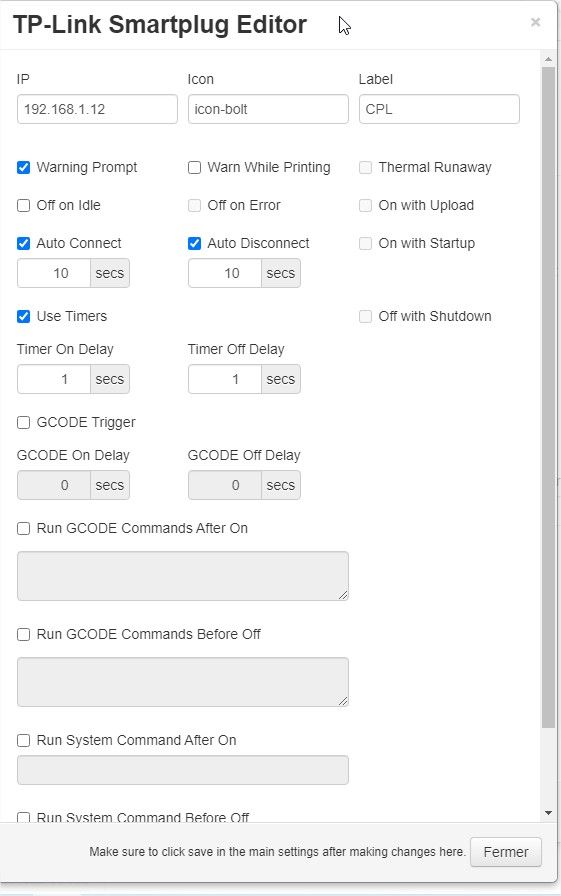

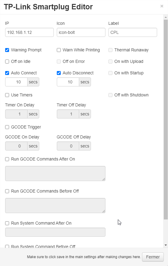

Bonsoir a tous, Je posséde une raspberry avec Octoprint sur ma A20M. Je viens de recevoir ma nouvelle petite: Flsun Superracer. Je voudrais l'accompler a mon octoprint et utiliser 2 profils differents en utilisant cette methode: Mon soucis est que ca beuge quand je le fait: Le beuge Apparait au moment ou j'utilise la commande sed s/octoprint/octoprint2/ < octoprint | sed s/OctoPrint/OctoPrint2/ | sed s/bin\\/octoprint2/bin\\/octoprint/ > octoprint2 J'ai un message "bash: octoprint: No such file or directory" je fais un dir : alsa-utils dbus kmod raspi-config sudo avahi-daemon dhcpcd networking rng-tools triggerhappy bluetooth dphys-swapfile nfs-common rpcbind udev change_hostname fake-hwclock nginx rsync x11-common change_password haproxy octoprint2 rsyslog console-setup.sh hwclock.sh paxctld screen-cleanup cron keyboard-setup.sh procps ssh Je trouve un repertoire Octoprint2 et rien d'autre. J'ai reinstaller octoprint depuis zero et toujours pareil. Quelqu'un peux m'aider ????? SVP

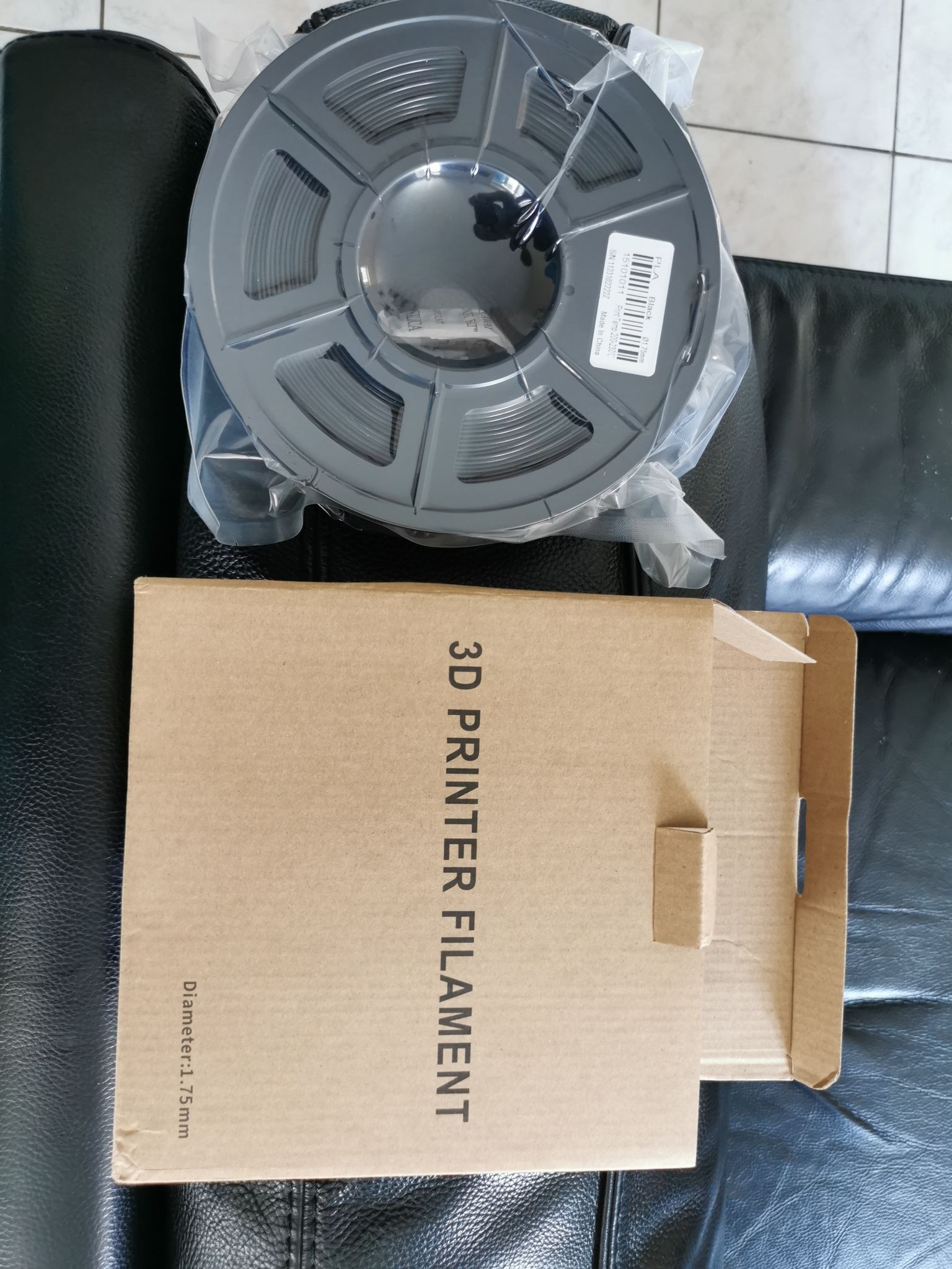

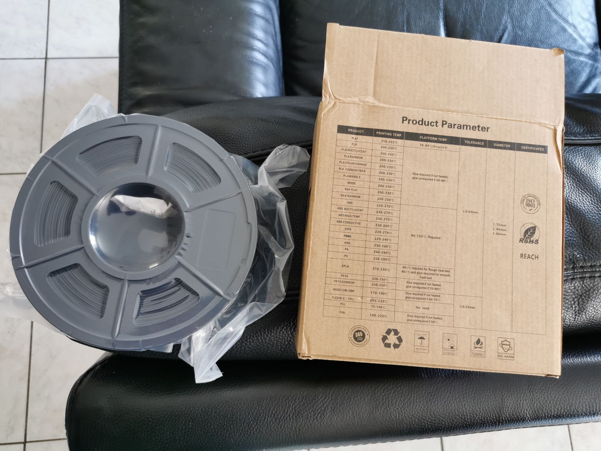

Merci pour votre aide, surtout Titouvol. Mes boites de Sunlu était toujours verte, donc je me suis inquièter pour rien. -
Bonjour Je me suis commander une Bobine de filament PLA de la marque SUNLU sur ebay. D'habitude le carton ou la bobine porte la marque dessus. J'ai reçu ma commande aujourd'hui et pas de marque , rien. Le vendeur me dit que c'est bien du SUNLU, mais j'ai des doutes. Quelqu'un a déjà reçu du Sunlu avec cet emballage ou alors c est du générique ??
