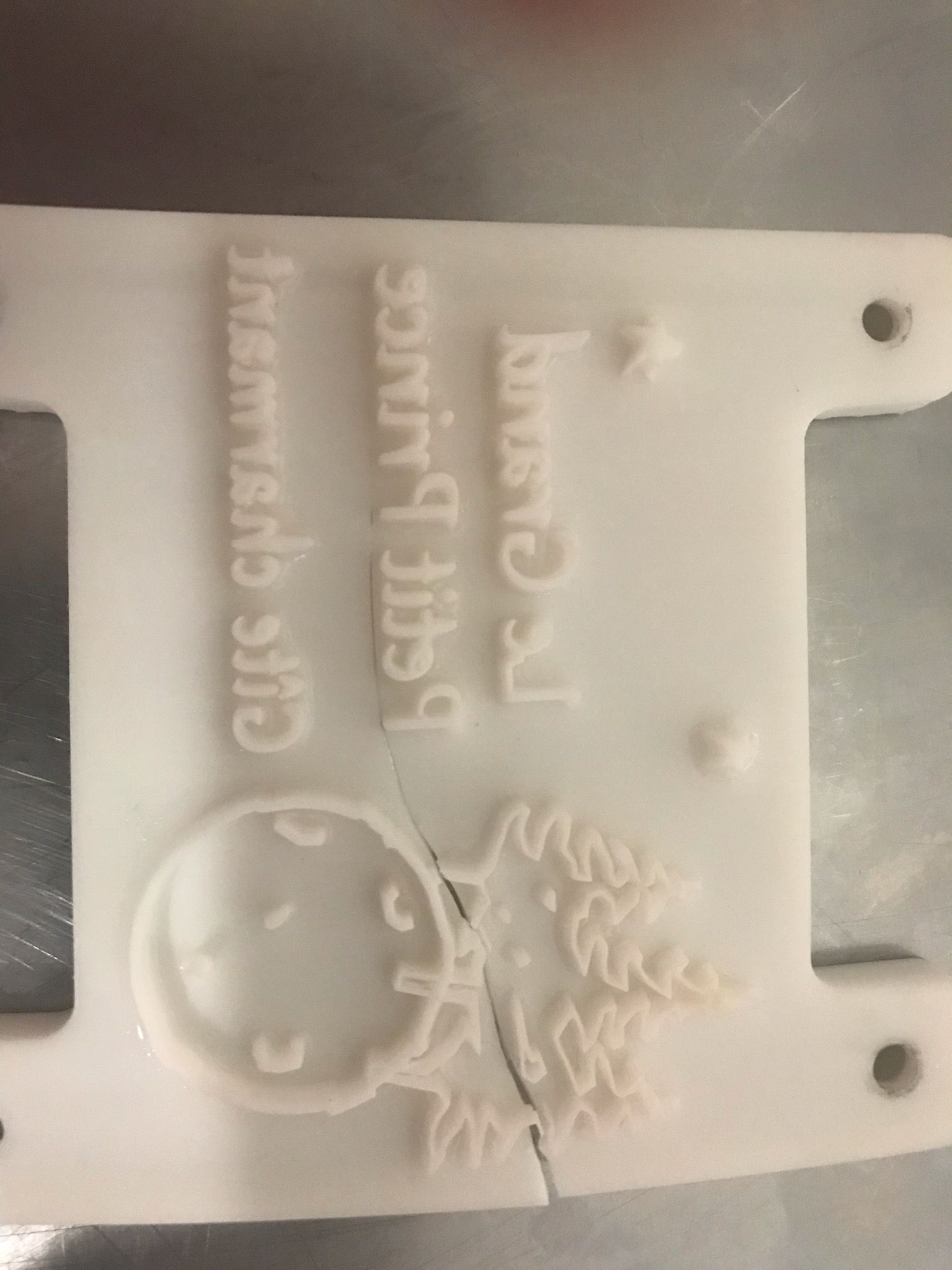

Bonjour. J'ai imprimé une pièce il y a plus d'un mois, et je viens de la retrouver fissurée. C'est de la résine dentaire. L'impression n'est pas creuse, la paroi fissurée fait 3mm d'épaisseur. Avez vous une idée d'où peut venir le problème ? Christian.

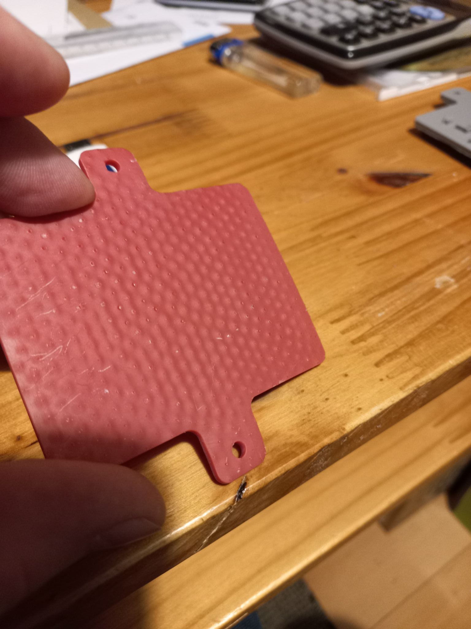

Je pense que je me suis trompé : les points d'attache des supports ressortent, la résine s'est donc déformée au soulèvement du plateau. Quels paramètres de vitesses dois-je modifier, et à quelles valeurs descendre ? Pour le FEP de protection, je l'ai lu sur ce forum, et ailleurs également. Christian -

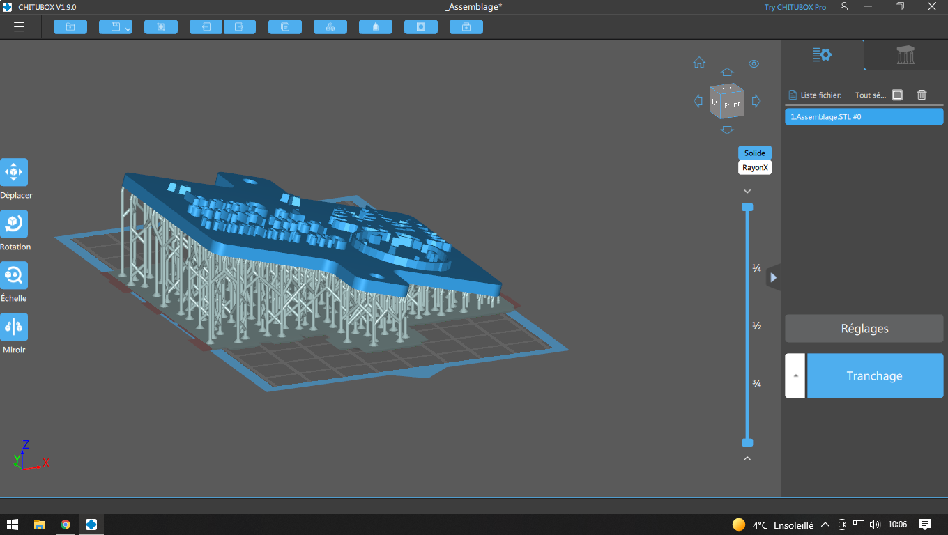

Bonjour, Deuxième print avec ma Mars 2 Pro. J'ai une surface plane (dessous de la pièce, heureusement) qui est en peau d'orange. La surface était inclinée à 30 degrés, il y avait un support tous les 6mm environ, et la surface semble s'être déformée à la descente, puisque les points d'attache des support sont en retrait vers l'intérieur de la pièce. J'utilise de la résine Elegoo standard rouge. Dans le local, il fait environ 18 degrés. Est-ce que le temps d'exposition est trop court ? (4,5 secondes, mais attention, j'ai 2 FEP (1 au fond du bac, 1 pour protéger l'écran). Est-ce que la vitesse de descente est trop rapide, ce qui fait que la résine emprisonnée entre la pièce et le FEP déforme la pièce ? (vitesse levage base = 60, levage = 80, rétraction inférieure et retrait = 210). D'ailleurs, est-ce la vitesse de descente du plateau est influencée par celle du levage ? Merci de me donner votre avis et vos conseils. Christian.
