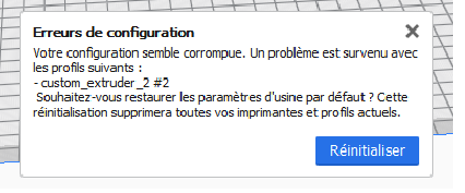

Bonjour, Depuis quelques temps, Cura m'affiche un message d'erreur à chaque démarrage. Je n'ai jamais eu de plantage de ce logiciel, je l'ai toujours fermé proprement, et pourtant. Je viens de passer à la version 4.1, et toujours le même message. Je ferme la fenêtre pour ignorer ce message (je ne veux pas réinitialiser et perdre mes réglages), et je travaille avec Cura comme d'habitude. Tout se passe bien, y compris les impressions. Avez vous une idée ? Christian.
