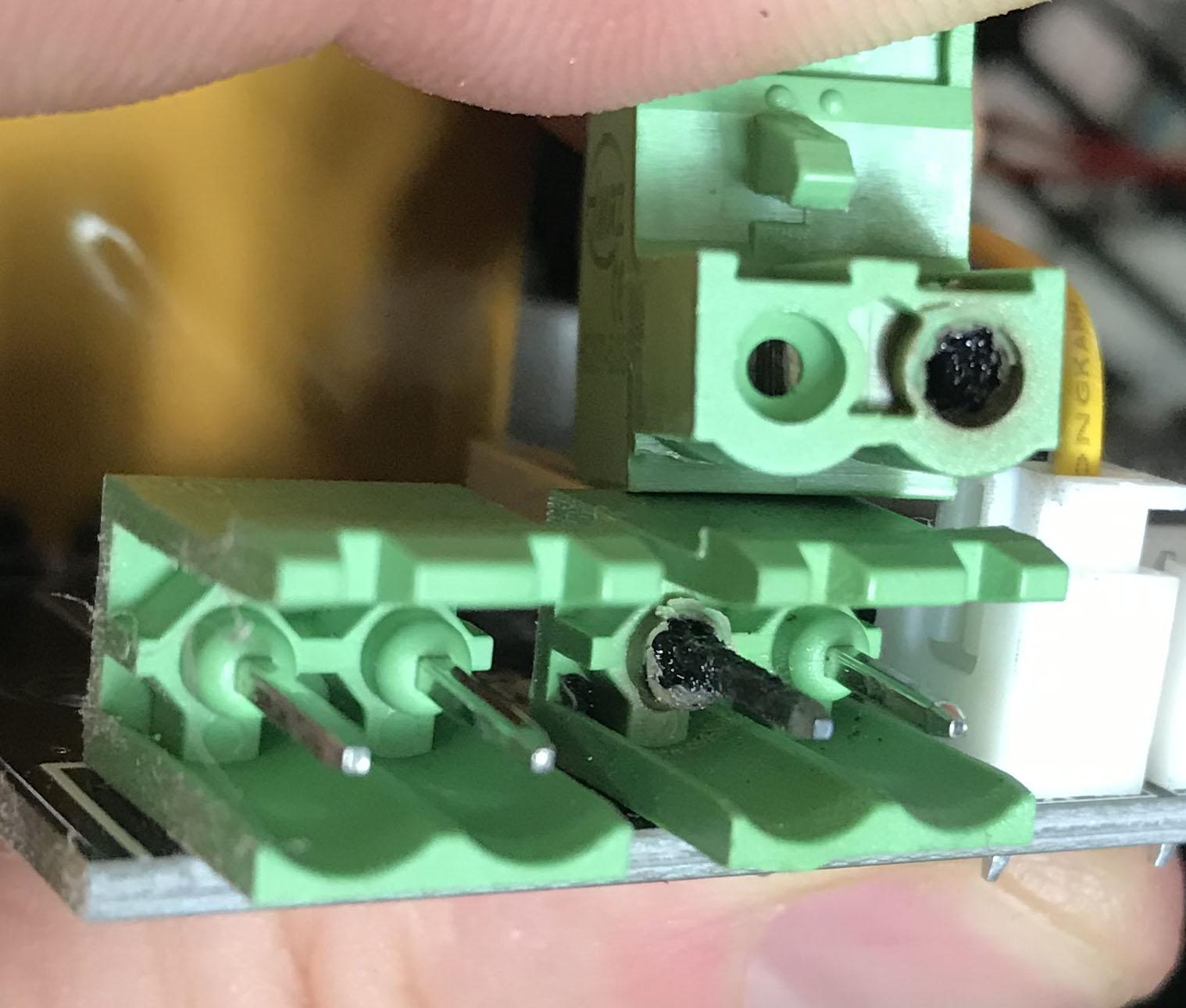

  1. Bon, je pense avoir trouvé (pas la cause) où ça coince : le connecteur de la carte mère alimentant le plateau. Est-ce que quelqu'un sait si on peut acheter juste le connecteur vert ? Sinon, je vais commander une carte mère.
  2. Bonjour à tous, Mon imprimante U20+ que j'ai depuis février fonctionnait bien jusqu'à la dernière impression. En retirant l'impression, une fois le plateau refroidit, la pièce portait la trace d'un passage de la buse chaude. A la préparation de l'impression suivante, la consigne de chauffe du plateau n'a pas fait chauffer le plateau. J'en conclue que j'ai perdu la chauffe lors de la dernière impression. Comment puis-je diagnostiquer d'où vient le panne de chauffe ? Merci d'avance de votre aide,
