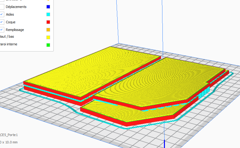

Oui je ventile à fond, je vais test de le mettre en progressif comme tu dis ! Et oui j'imprime en gros diamètre pour gagner du temps d'impression mais du coup ça change pas mal de chose par rapport aux impressions à petit débit, j'aurai bien aimé avoir des feedbacks sur ce genre d'impressions grossières Alors ce que j'ai remarqué pendant l'impression c'est que lors des croisements de couche, vu que la matière est quand même extrudée, cela provoque une sur-épaisseur sur les croisements. J'ai le problème dès qu'il y a des croisement sur le motif (grille, triangle, ligne).. Vu que la buse passe dessus, ça tape dessus. A moins que je "Z Hop" mais bon.. Je vais donc test avec un motif zig zag perpendiculaire à ma couche initiale mais c'est pas une solution en vrai.. J'peux me permettre ici mais pas pour des pièces avec des contraintes mécaniques particulières. Sinon pour le support, la photo va te montrer pourquoi : Je voudrais lancer des impressions plus longue pour éviter de lancer juste 4h par ci et par la ( Fin du Carter année 2030 lol). Donc mettre 4,6 voir 8 pièces par impression. Pour le carter je vais environ avoir 60 pièces à imprimer donc... C'est aussi pour être confronter à ces problématiques que j'ai décidé de le faire comme ça -

Salut et merci pour ta réponse. La hauteur de couche est de 0.4mm pour une buse a 0.8mm. C'est la hauteur de couche initiale seulement qui est à 0.2mm pour obtenir une belle surface d’adhérence. En effet le remplissage progressif n'est pas nécessaire. je voulais voir si cela impactait le débit de remplissage (paramètre que je ne trouve pas). Je l'ai retiré juste après la photo (d’où ta confusion sorry) Le fait de relier le remplissage me plait bien. j'ai besoin de la matière au niveau des parois donc ça m’intéresse et je trouve le remplissage plus propre avec moins de coulure du à la rétractation. (délire perso du moment, ça passera surement lol^^) Je refais des tests ce soir avec en changeant la vitesse de remplissage (cela m’embête pour le temps d'impression..). -

Bonjour tout le monde! J'ai besoin de vos lumières et de votre expérience pour optimiser mon temps d'impression et résoudre mes problèmes de remplissage. Je vous donne un peu de contexte : - ça fais 6 mois que je suis dans l'impression 3D donc novice. - imprimante Creality ender 5 flashée avec marlin 1.1.bug fix pour un bltouch v3. J'utilise Cura pour slicer et sous Catia pour modéliser. - je me suis lancé à faire un carter de protection à l'imprimante avec insonorisation, éclairage et ventilation. Le but est de réaliser entièrement le carter avec l'imprimante (oui je sais je me complique la vie mais sinon ce serai trop simple). Bon j'ai fais le carter sous Catia, et j'ai acheté tout s'qui faut. Y'a plus qu'a! Le carter sera entièrement en PLA avec une épaisseur de 4mm et de la forme (oui on se complique... mais c'est pour que madame trouve ça jolie dans le salon.. j'ai pas d'autre place ) Et voici la partie porte découpée pour être imprimer. Pour l'instant, ma technique d'assemblage de chaque plaque consisterai à faire une coque suffisamment grande pour faire des chanfreins et souder avec un stylo 3D puis poncer. Le carter sera ensuite peint à la bombe en noir et blanc. Si vous avez d'autres idées ou expériences, je suis preneur! Donc pour les paramètres, j'ai opté pour une buse de 0.8 et une hauteur de couche de 0.4 pour diminuer le temps au vu des nombreuses impressions que je vais devoir faire. J'utilise deux PLA différents : un PLA+ SUNLU et un PLA 3D Warhorse. Je cherche à optimiser mes paramètres surtout pour diminuer le temps d'impression ; une tenue mécanique sans plus (j'ai pas de contrainte dessus), ni trop de contraintes sur la qualité (juste suffisamment pour l'assemblage et pour que je puisse corriger les défauts en ponçant et finir à la bombe) Voici les paramètres: J'ai, de plus, un problème que je n'arrive pas à résoudre depuis le début. C'est sur le remplissage. Les lignes de remplissages se croisent et font des surplus de matière qui entrent en collision avec la buse ou fait trembler le plateau et ça finit par donner ça : Est-ce que c'est possible de gérer le débit de remplissage seulement, je trouve pas ce paramètre dans cura. J'ai essayé pas mal de choses mais je trouve pas de solution sur ce coup.. Voila, j'ai essayé de vous donner pas mal de détails donc déjà merci si vous avez pris le temps de lire et je suis tout ouïe! Bonne soirée à vous tous ! A+
