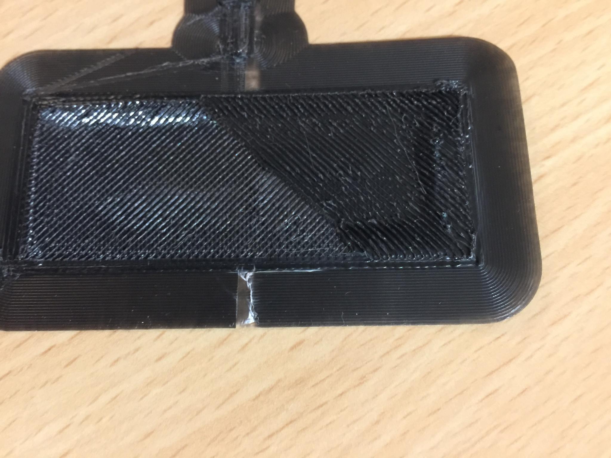

bonjour ... sur ma Ender 3 pro , j'ai le "tapis magnétique" ... avec des essai en ABS ... warping direct pour le peu que j'ai fait des essais ... j'ai donc retirer le tapis, mis du scotch bleu 3M plus de la laque à cheveux (fixation forte) ... mes essai se sont relevés bien meilleur !! ... bed a 95° hotend 250° 30mm/s 0 de ventil ... ma première couche n'est pas terrible encore (je dois trouver la bonne hauteur de buse ou peut être même monter mon bed à 100° ) mais mes modestes pièces reste bien collée pour le moment ! attention à ton remplissage ... plus c'est remplie plus ca se rétracte et donc plus de chance de décollement ... bon courage !

Merci fran6p pour ces précisions... j’en prend bonne note ! je dois attendre un peu (question budget !! ) avant de créer une enceinte digne de ce nom en prévoyant de sortir l’electronique et donc de reprendre mes essais avec de l’ABS par contre , quel température dois maintenir ??? je vais faire des essais avec le bed à 100°, le dégagement de chaleur va suffir je pense ... mais justement ... cela ne sera pas trop pour les moteur ?! Ou faut il ventiler (sans courant d’air évidement ) pour maintenir une température correcte ...et donc quelle serais la température idéal ?! , je sais que beaucoup de variable sont à prendre en compte mais c’est pour moi avoir une idée de ce qui m’attend !! Lol merci encore ... bonne journée à vous -

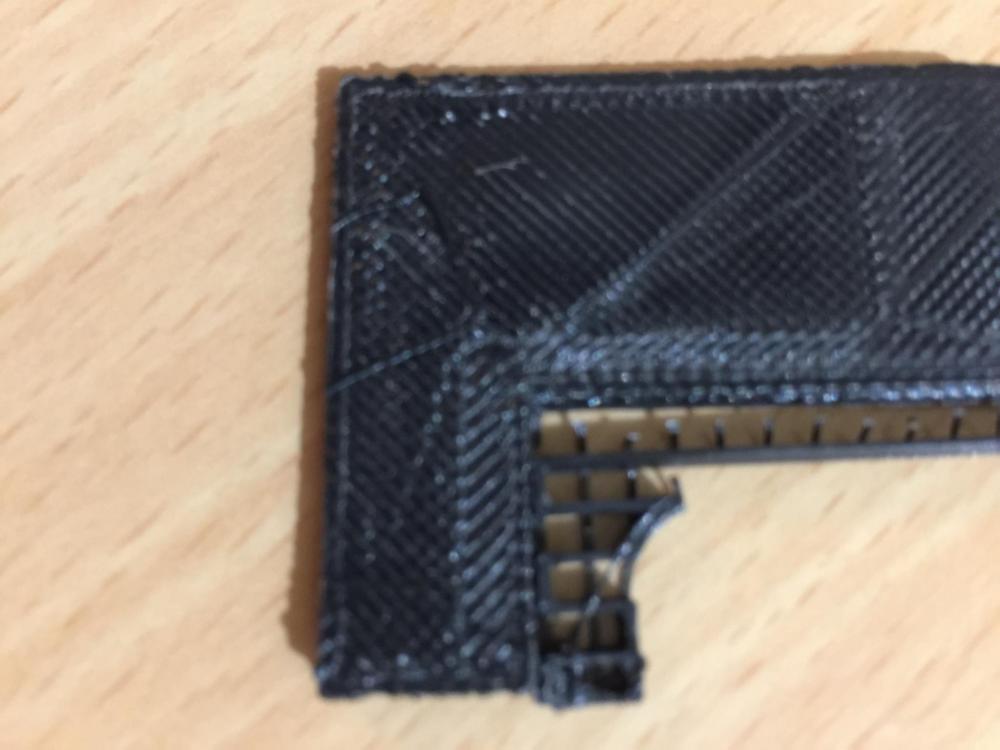

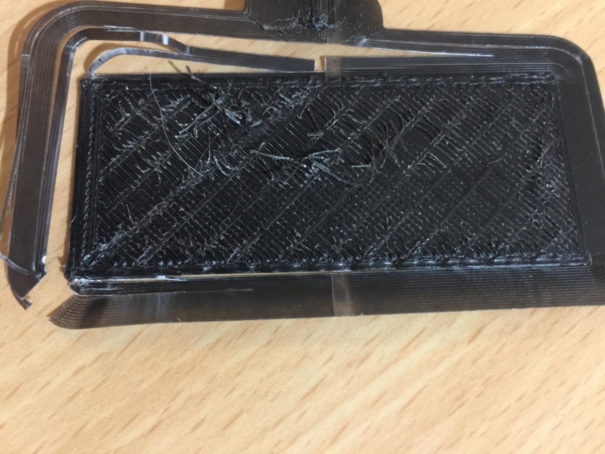

Merci beaucoup de prêter attention à mon problème !!! Je ferais donc des essais à une vitesse de 20mm/s Salut et j’augmenterai mon épaisseur de ligne de 5 à 10 % notamment pour la première couche ... faut-il encore que je trouve où se trouve ce paramètre, mais j’apprendrai en cherchant par moi même !! Lol descendre à peine le Z ?! Je ne vois pas du tout à quoi ça correspond... je chercherai aussi ! pour le warping , il est vrai que je n’ai imprimer que des petites pièces de fine épaisseur ( enfin !, que j’ai essayé !! ) et que je n’est plus eu ce problème... donc pour une enceinte ... si fortement conseiller... je ferais, vue que j’espère Imprimer des pièces d’assez grande taille par la suite. merci encore pour les conseilles ... je ferais des essais et vous ferais un retour ... positif j’espère, l’espoir fait vivre !! Lool -
Bonjour Novice dans l'impression, possesseur d'une Ender 3 , je n'arrive pas à identifier mon problème d'impression... je n'est aucun souci d'impression avec du PLA et je dirai même que je suis très satisfait de mon imprimante ... en sachant qu'avec un peu d’expérience je ferai encore mieux !! Cool !! lol Par contre j'ai essayé d'imprimer avec de l'ABS et la ça se complique un peu ... je m'y attendais, me suis gratter la tète, et je pense que je suis proche de la solution ... j'ai effectivement résolue le problème de warping en enlevant le tapis magnétique de la ender 3 (pratique pour le PLA je trouve) en le remplacement par du scotch bleu 3M et de la laque à cheveux ... ma pièce ne semble plus se décollée comme les premiers essais, mais l'impression n'est vraiment pas belle et s’en pire au fur et à mesure que les couche s"empilent j'ai changé les température de buse, du bed, la vitesse d'impression .... mais pas beaucoup de changement ... je n'arrive pas a identifier le ou les paramètres à modifier (trop nombreux pour un novice !! lol ).... à mettre un nom sur mon problème ... J'utilise CURA, ...différents essais avec des couche de 0.2 et 0.15, température buse : entre 230 et 250°c, temperature bed : entre 90 et 95°c, même résultat à chaque fois, vitesse d'impression de 50mm/s à 40mm/s .... idem ... les retraits ?! je n'ose pas y touché je ne sais pas trop à quoi cela correspond, peur de faire pire que mieux ... j'ai vue que certain mettent leur imprimante sous enceinte pour conserver la chaleur, éviter les courants d'air .... etc , j'y pense et je vais y passer si nécessaire ... Merci d’avance pour l'aide que vous pourrez m'apporter !!!!
