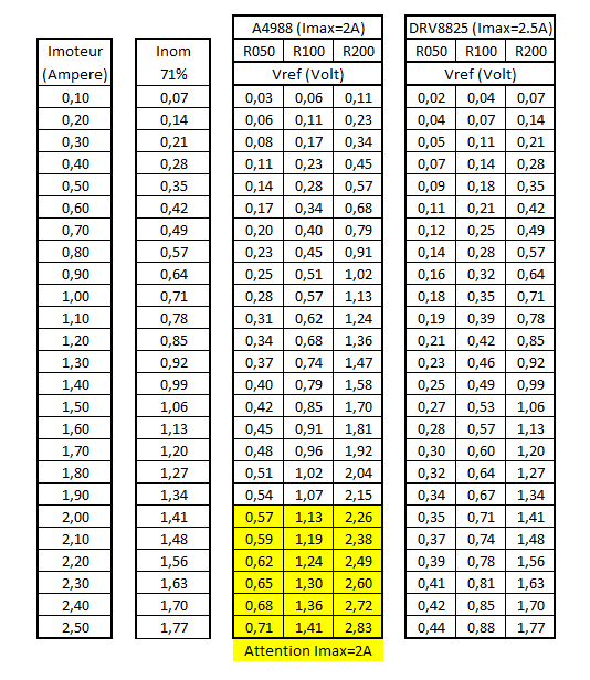

j'ai poussé a 1.6volt coté positif sa m'a enlever pas mal de defauts, proue et cheminée de benchy boat nickel...............
j ose pas monter au taquet,,,,,actuellement suis a 1.10 ( max sur certains 1.13)
fait le test des tension vref des drivers que tu as inversé....peut etre s'est un parametre quia joué
bien vérifie a la loupe oui c'est des r200 Je vais pas pousser autant???? sérieusement FRAN6P pense pas depasser les 1.1v car je sais pas comment sa va influer sur le comportement de l'imprimante. ( en temperature a 0.9v suis dans les 35deg sur le driver en general)
si vous souhaitez mettez sur ce sujets vos projets,realisations de vos print pour airsoft....liens interessant de thingiverse je mettrai les miens ainsi que les fichiers stl ( pour faire simple j'ai recuperer de thingiverse fichiers non modifier) sous peu... support de lampe et radio sur casque,support lampe et camera sur la replique
Comme dis avant sa s'est resolu presque de tous seul va savoir... pense que sur cette machine....je vais plus rien y toucher...moins tu touche mieux s'est mettre sur ma presentation mes petits print recent pour corriger les defauts
la au lieu de 0.7V je me suis calé a 0.9v ne connaissant pas jusqu'a present le Imoteur ( la sa fait plusieurs heures que sa tourne sans problemes, meme fait mesure temperature) avant de retouché, je prendrai une loupe........... sinon sa apporte quoi d'augmenter le vref
Salut et merci........... le ratted current (A)====1.68A=====Imoteur??? correspond au Imoteur utilisé pour la Vref des drivers. je tourne avec driver a4988, r200 suivant le tableau de cette image ( venant de ce forum) je pourrai pousser drivers a 1.80V???????
