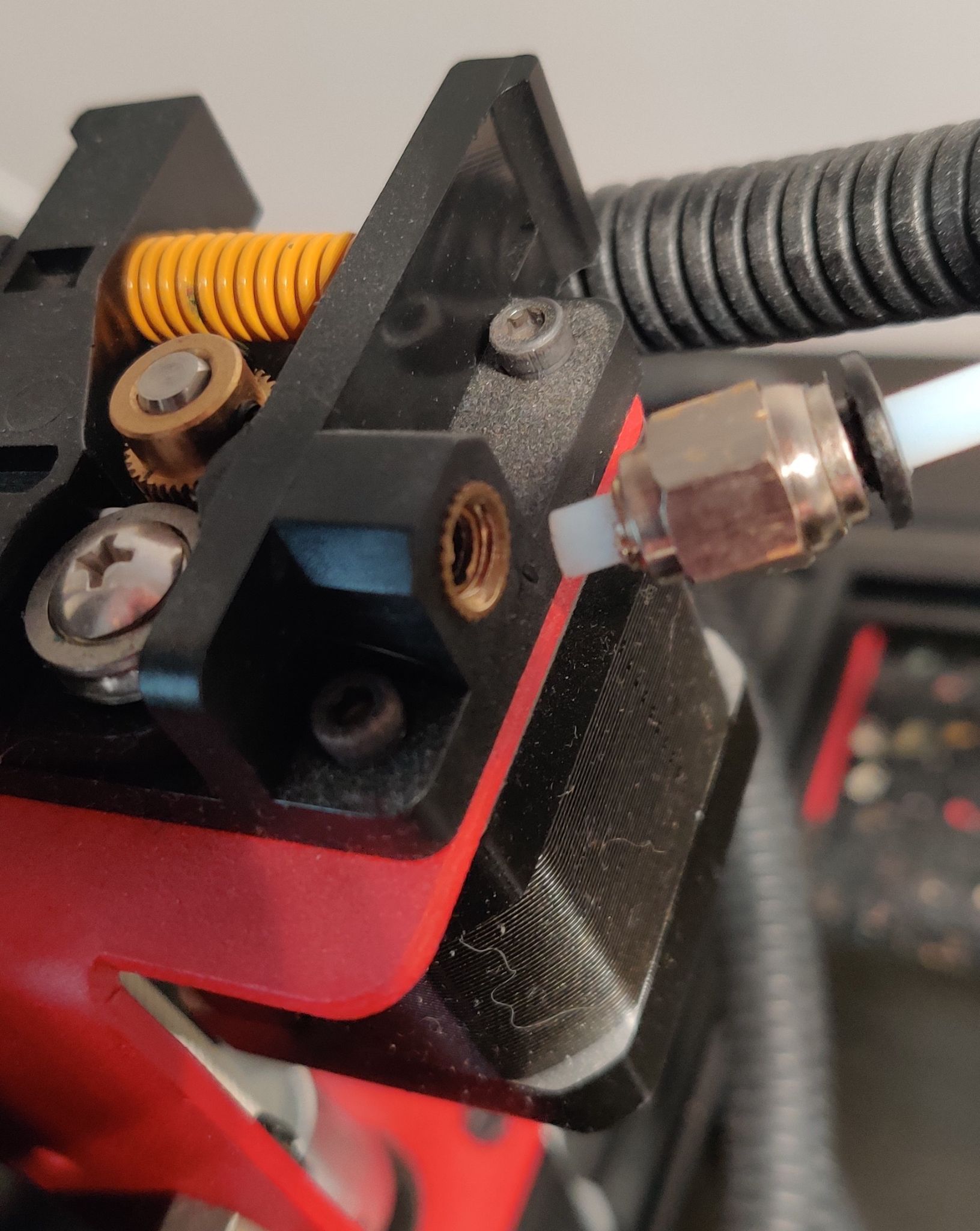

Bonjour, J'ai eu un soucis ce soir en voulant retirer le morceau de PLA coincé dans le tube d'admission, et en refixant l'embout, celui-ci s'est cassé net dans le filetage (cf image). j'ai trouvé ce topic Topic Kit cassé, des méthodes pour retirer le morceau cassé, ainsi que le lien vers la fiche produit Amazon d'un lot d'embouts. Je me demandais un truc, après avoir cherché des infos notamment sur reddit, certaines personnes parlent de kits en métal (toute la partie actuellement en plastique noir visible à gauche de la photo). Sur le Topic "Tout sur l'Alfawise U20" il n'y a en kit extrusion que la partie hotend. Quelqu'un aurait-il des conseils sur ce sujet, vaut-il mieux garder le kit actuel, le remplacer, quels seraient les réels gains, ferais-je mieux de retirer le morceau de l'embout + remplacer, afin de faciliter la réparation + éviter les dizaines de réglages qui à chaque fois me font sur-stresser et revenir en arrière/tout annuler à chaque fois ? ^^" Et si je change uniquement l'embout, est-ce que d'autres, dans un matériau plus résistant que du téflon seraient compatibles ? Je préfère poser toutes ces questions, car on m'a conseillé d'utiliser un moteur pas à pas à longue "tige" (shaft), et un dual gear, plutôt qu'un single gear + roulement. Dans cette configuration, des conseils de pièce compatible ? Merci pour vos conseils !
