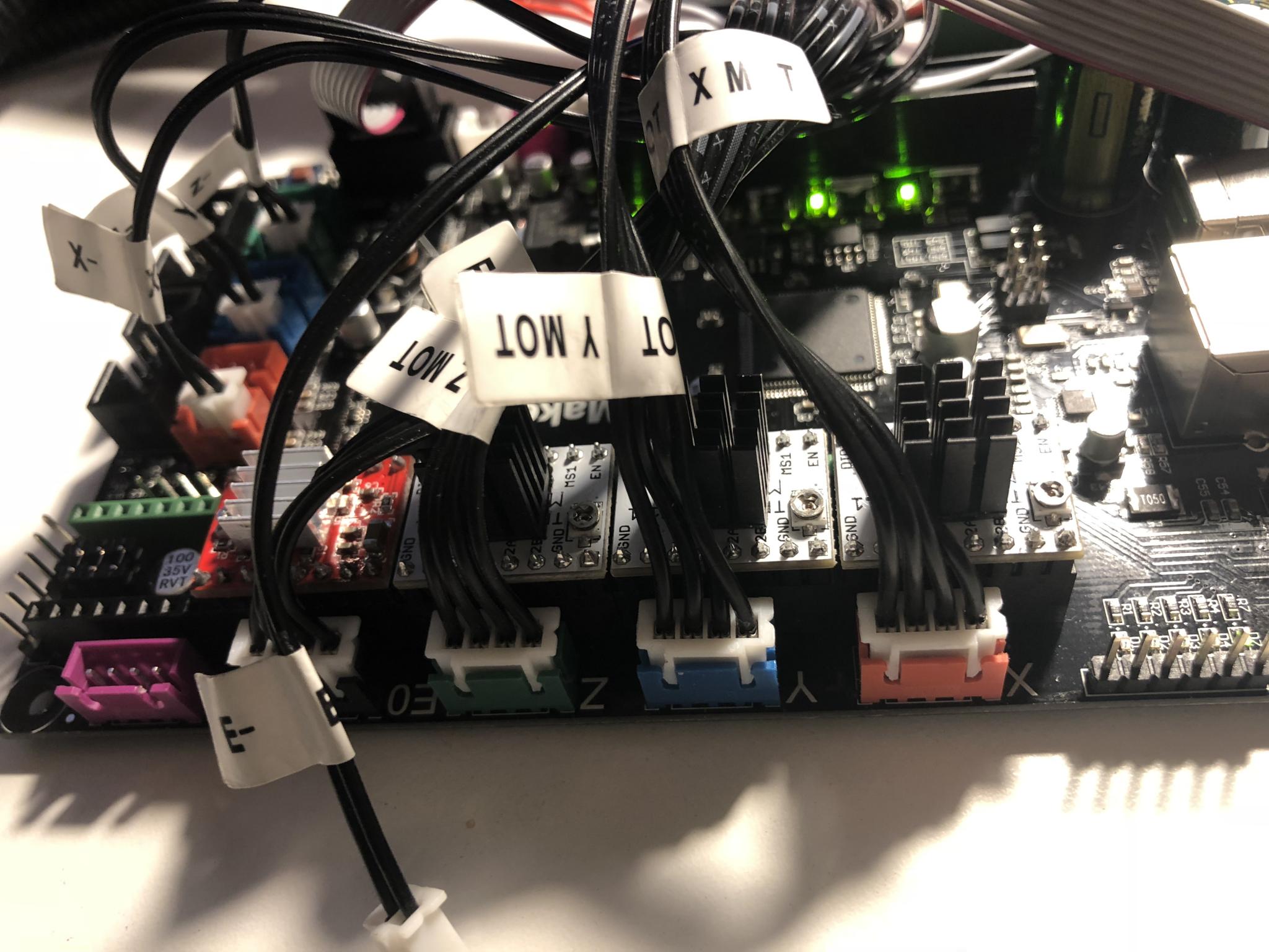

J'ai trouvé d'où vient le problème pour le nombre de steps/mm. Tout simplement, j'ai remis le jumper sous le drivers qui permettait d'éditer les microsteps (donc les 3 sont branchés). Normalement je l'ai avait branché correctement comme sur ce qu'on peut trouvé comme configuration sur les MKS gen L. Il me reste plus qu'a trouvé une solution pour la connexion USB. -

Bonsoir @pascal_lb, merci de m'aider (j'en ai bien besoin xD) Je suis sur MacOS (il n'y a pas de driver fourni pour cet OS), au début sur smoothieware puis sur marlin (vraiment au début de ma configuration) j'avais la connexion USB (et qui fonctionnait avec cura et ponterface). Puis, pour une raison que j'ignore, aucune connexion possible depuis un moment (j'ai redémarré macos pensant que ça pouvait venir de lui vue qu'au début ça fonctionnait). Pour les Drivers, j'ai revérifier mes Vref, tout est bien en 1.06 volts. Ce qui me frustre et stresse un peu , c'est qu'en ajustant mes valeurs de steps/mm (divisé par 3 par rapport au valeurs par defaut standard des TMC2208) pour correspondre à la réalité, tout fonctionne bien visuellement, mais j'ai peur que je ne suis pas en 1/16 et 256 micro steps. Je me dis aussi qu'avec si peu de steps/mm (~20 steps pour faire 1mm) je n'aurais pas une définition de l'objet à la hauteur des TMC2208. Est-ce que je suis dans le faux ? (il est possible bien sur que les moteur divise cette valeur de 20 steps pour en avoir 256 micro-steps ? car je n'ai aucune idée de comment le vérifier). à l'heure actuelle, voici le rendu de mes paramètres (mks sgen + 4 tmc2208 + marlin 2.0 + extruder BMG BondTech sur une Alphawise U20): Je vais voir si la connexion par ethernet fonctionne (ce sera un substitue pour envoyé du gcode à la volée). Ha oui ! je me suis rappeler aussi d'un truc important, sur Smoothieware aussi j'avais le même problème de steps/mm. du coups, ça doit être hardware ? **NEW EDIT: je n'ai pas réussi à trouver l'IP de ma carte (même avec un sniffer) ni où le configurer. Je part donc en recherche s'il n'y aurait pas un composant qui aurait cramé voir tester l'ancienne configuration Smoothieware ainsi voir si c'est Marlin le problème** -

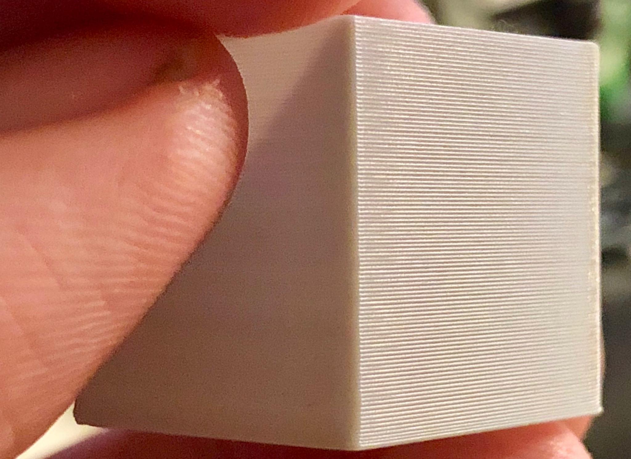

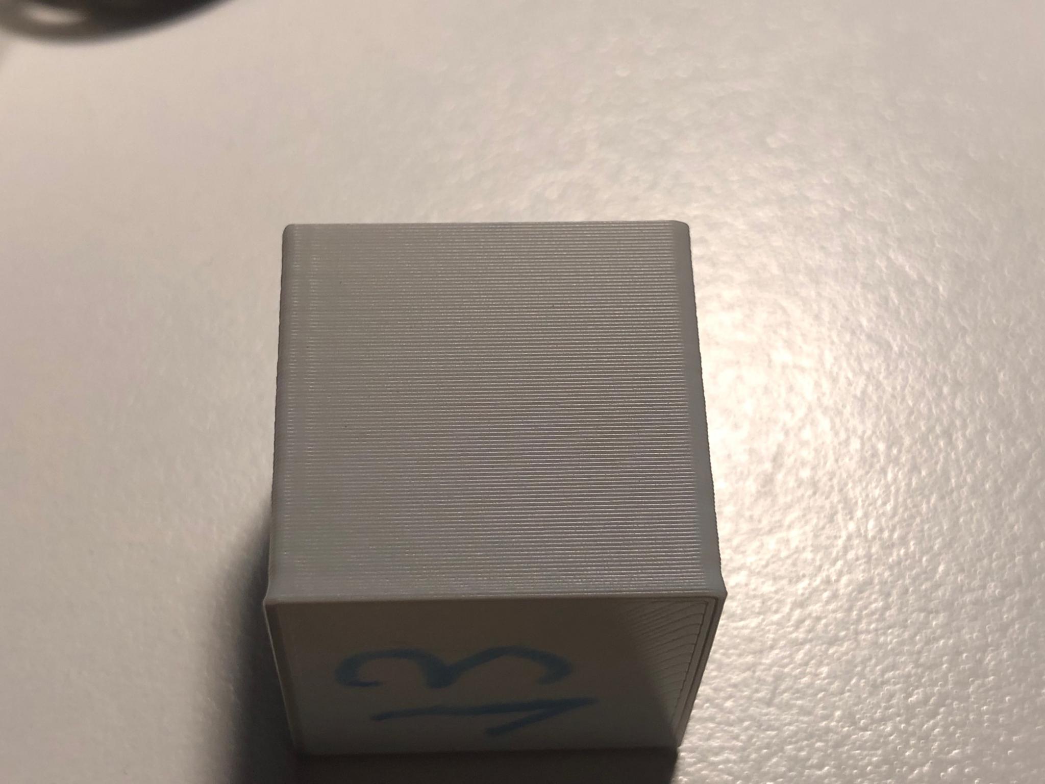

Bonjour, J'ai acheté une MKS SGEN sous TMC2208 (Vref = 1.06 avec 2 jumpers pour le 1/16 de steps), je l'ai monté dans mon Alfawise U20 et j'ai mis un écran MKS TFT 2.4 J'aimerais complété ce tuto avec les photos que j'ai pris du montage. ce tuto sera sur marlin 2.0 avec la sgen (je pense que ça peut intéréssé beaucoup de monde) En ce moment, je bloque sur mes drivers de moteur. j'ai demandé dans la configuration 80 steps/mm pour 1 mm. il s'est produit 3 mm (alors que j'attendais 1 mm). j'ai donc effectué une correction pour avoir 1 mm: // Note: Mon extruder a un ratio de 3:1 pour l'engrenages #define DEFAULT_AXIS_STEPS_PER_UNIT \ { \ 20.50, 20.50, 102.53, 102 \ } X, Y, Z semble correcte mais l'extruder refuse de fonctionner... (alors que sur certain réglage du nombre de steps/mm oui) Aussi que pour une raison que j'ignore, je n'arrive pas a établir une connexion en USB. La connexion reste en attente (erreur quelque part ?). **Sur le cube du haut, les proportion normal du cube, en bas, le résultat de la mks sgen sous marlin avec les tmc2208** Quelqu'un aurait une idée d'où ça peut venir ? **NEW EDIT: Le problème de l'extruder vient du fichier "configuration_adv.h", je l'ai remplacer par la version officiel du repository de marlin, je pense que ça a due être mon auto save qui a due perturbé la syntaxe et crée une erreur, je continue des tests** **NEW EDIT: Apparemment c'est le lineare advance que j'ai décommenter pour l'activer dans le "configuration_adv.h" qui pose problème... c'est un peu dommage, c'est l'une des meilleur feature de Marlin, je cherche toujours pourquoi le nombre de steps/mm n'est pas cohérent et pour la communication usb** Configuration_adv.h Configuration.h
